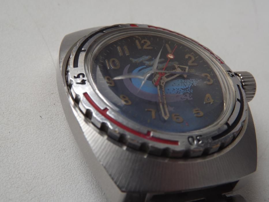

Еще как изменились
22 мех встанет с другим переходным кольцом.Но не подойдет ключ, от новой бочки не встанет в мех, а старый ключ по длине.

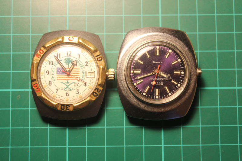

ув. знатоки. подскажите эти часы представленные в этом корпусе, и с этим цифером, имеют право быть с механизмом 2209? или в такие уже не ставили?
  #3430
Старый 06.06.2016, 11:58
Аватар для anderson80
anderson80 anderson80 вне форума
Регистрация: 04.07.2015
Сообщений: 679
Сказал(а) спасибо: 5,985
Поблагодарили 2,299 раз(а) в 335 сообщениях
Старая бочка. Там и должен быть 2209.
