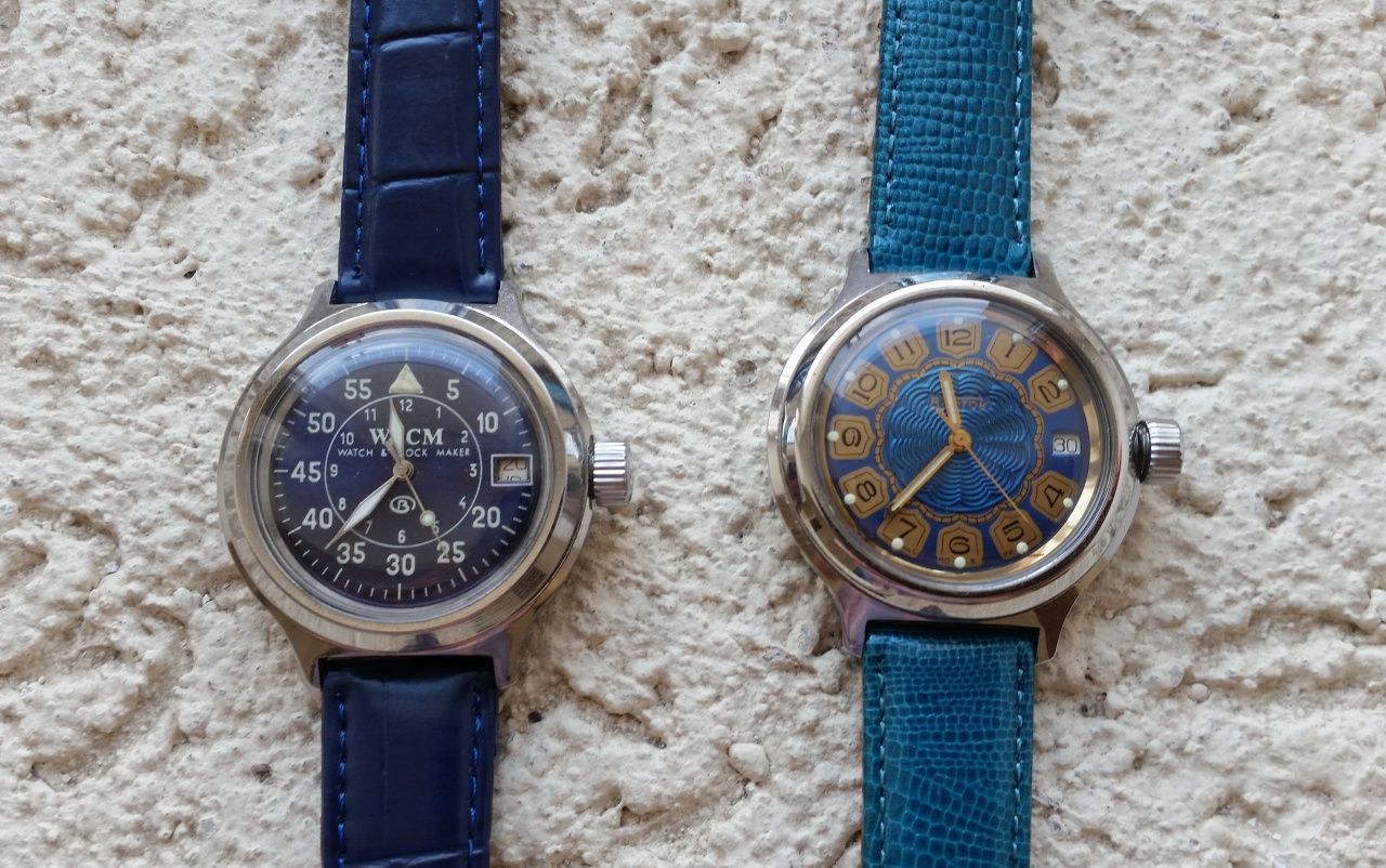

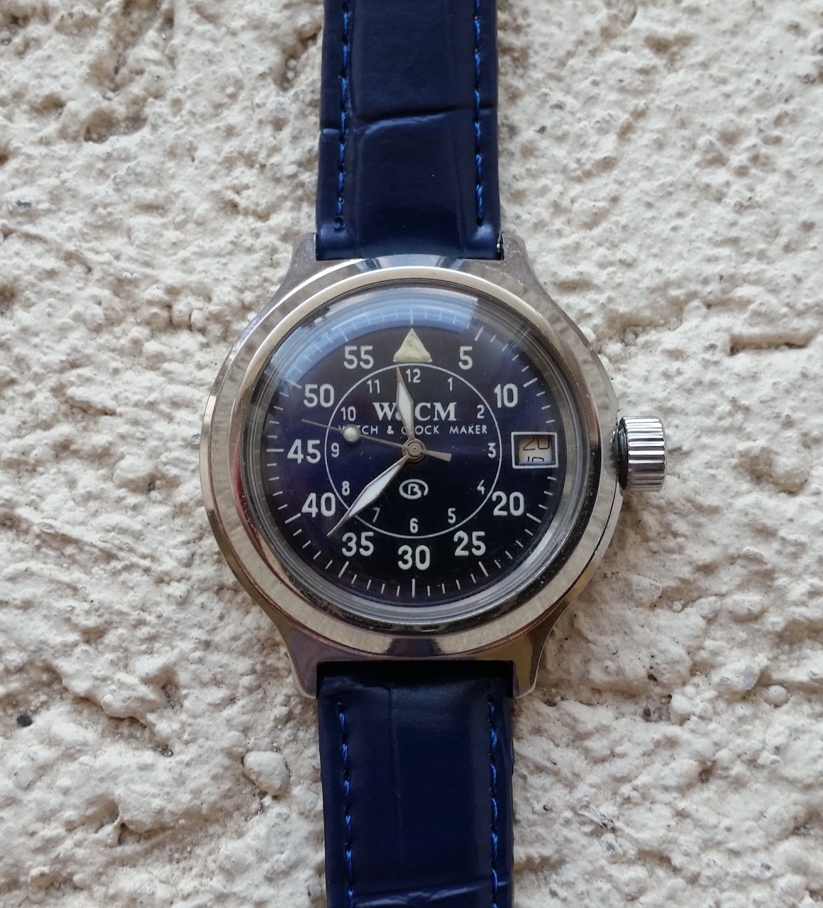

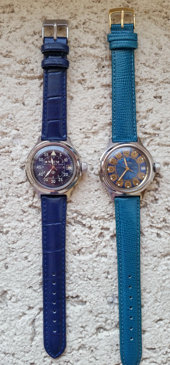

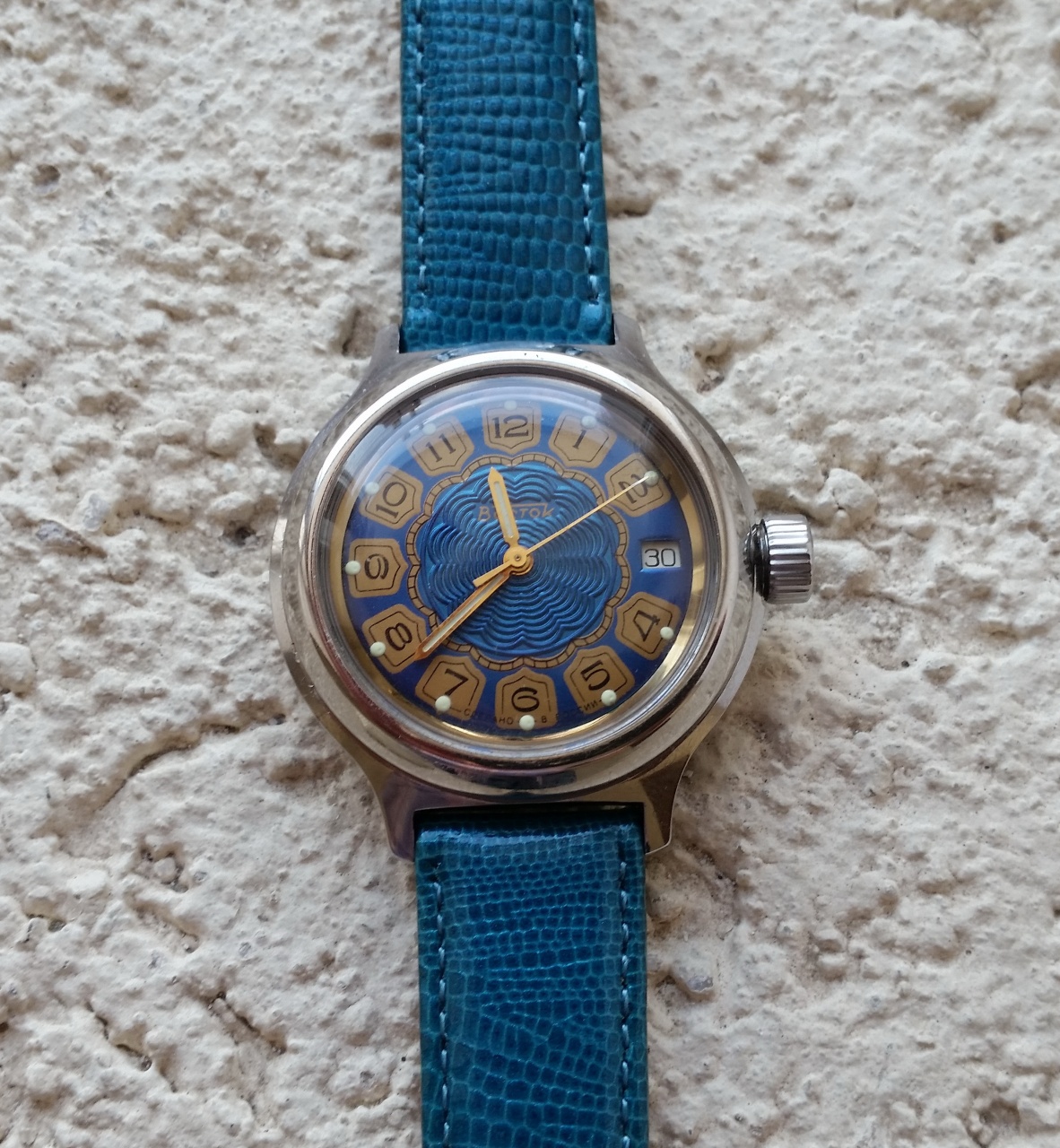

Очередные моды с лысым безелем. Ремешки старался подбирать в цвет циферу.

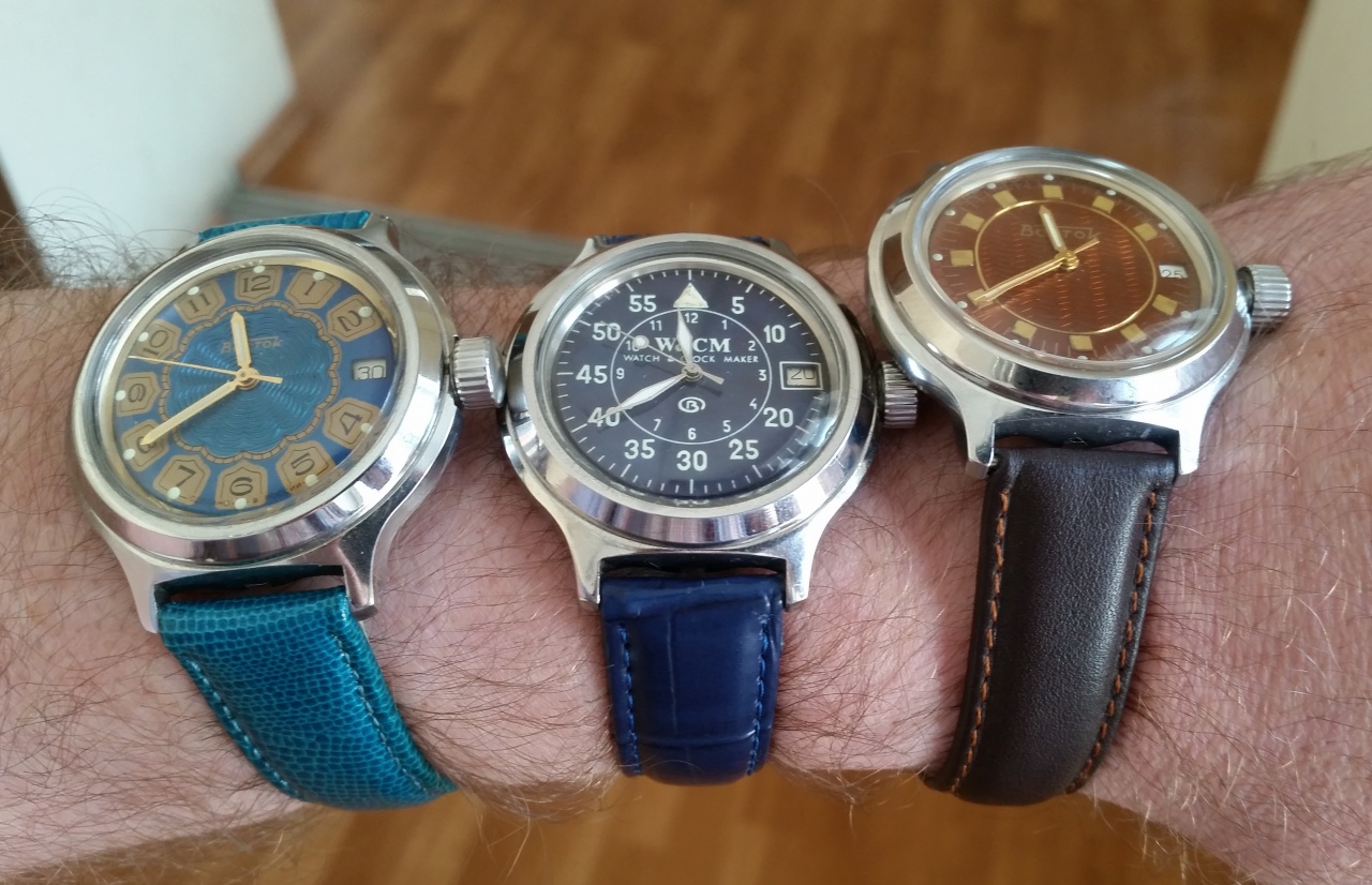

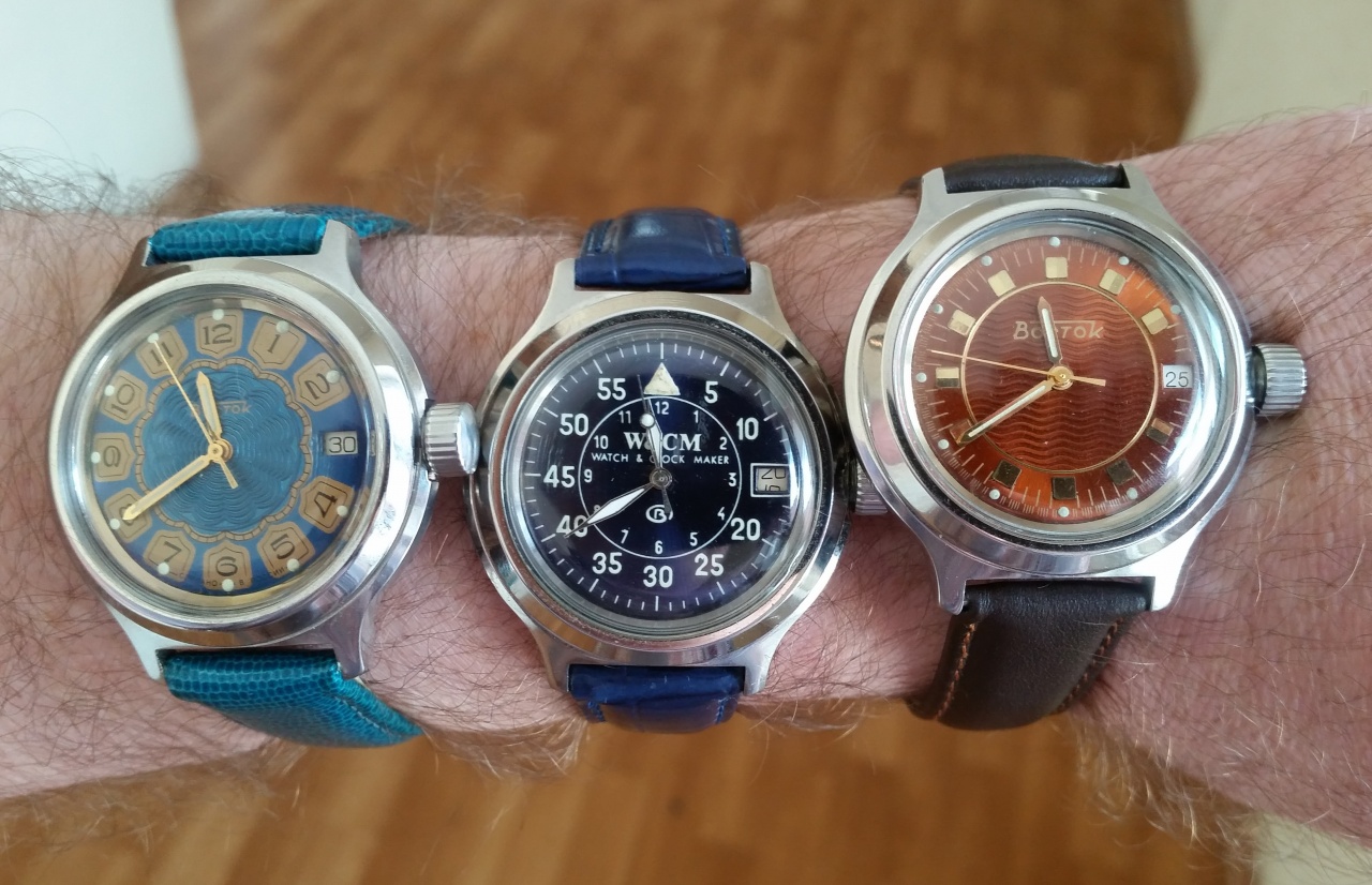

И и на руке все вместе

Все хороши. Под b-uhr особенно понравились. Где такой цифер нашли?
  #3328
Старый 25.05.2016, 16:35
Аватар для Vizi
Vizi Vizi вне форума
Регистрация: 17.10.2013
Адрес: Россия, Саратов
Сообщений: 2,964
Сказал(а) спасибо: 7,176
Поблагодарили 7,678 раз(а) в 1,772 сообщениях
Сообщение от anderson80 Посмотреть сообщение
Снял с Востока в хроме.
