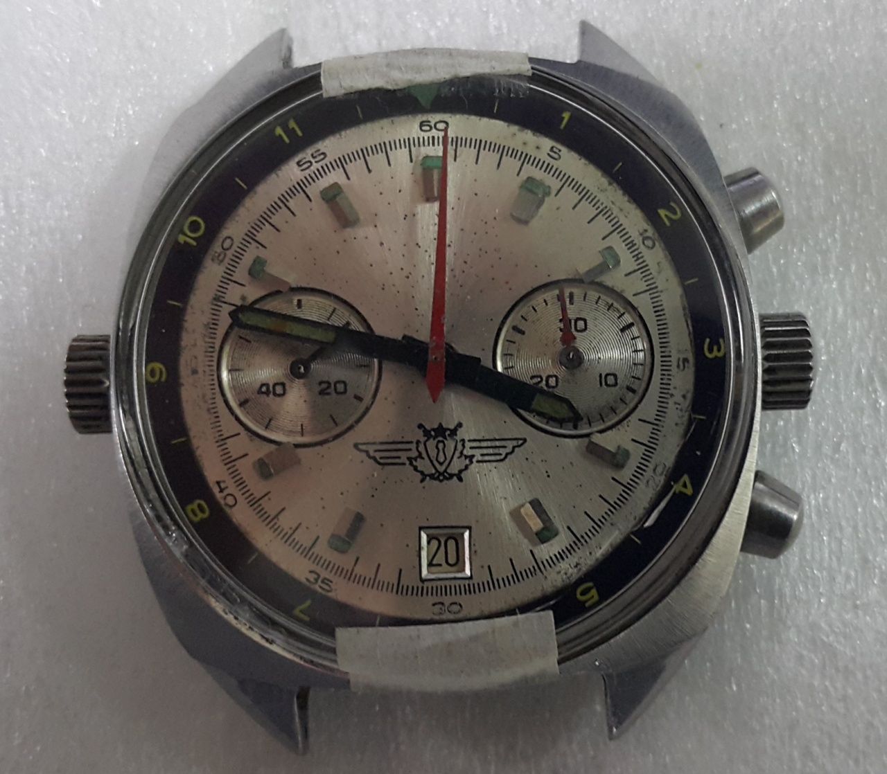

От Штурманских 3133 (ранних) http://forum.watch.ru/attachment.php...0&d=1463749671

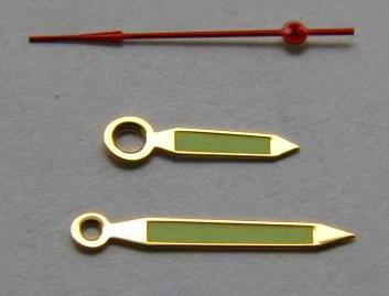

Сообщение от Dask Посмотреть сообщение
диаметр отверстий: часовой стрелки на мех 2431 составляет – 1,4 мм (футор часового колеса у 24-го Востока – 1,36 мм), минутной – 0,9 мм (футор минутного ?), секундной – 0,15 мм.
Час -1,4
Мин - 0,88
Сек - возможно по аналогии с 2416 - 0,17мм (?)
У меня такие есть из стали:

Сообщение от igorIV Посмотреть сообщение
Час -1,4
Мин - 0,88
А "Мин - 0,88" - это диаметр отверстия у минутной или футор минутной?

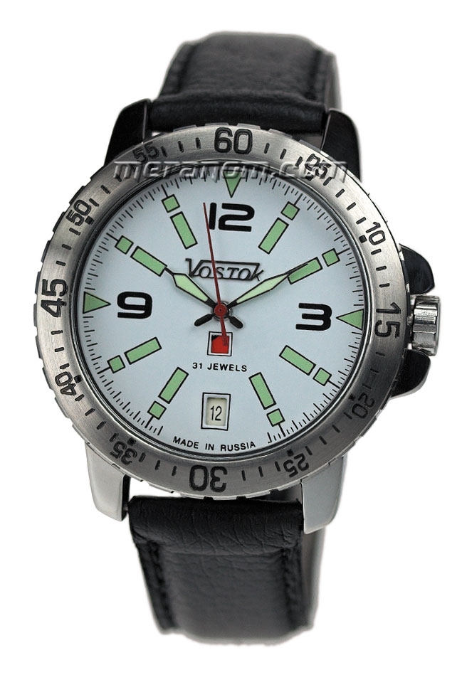

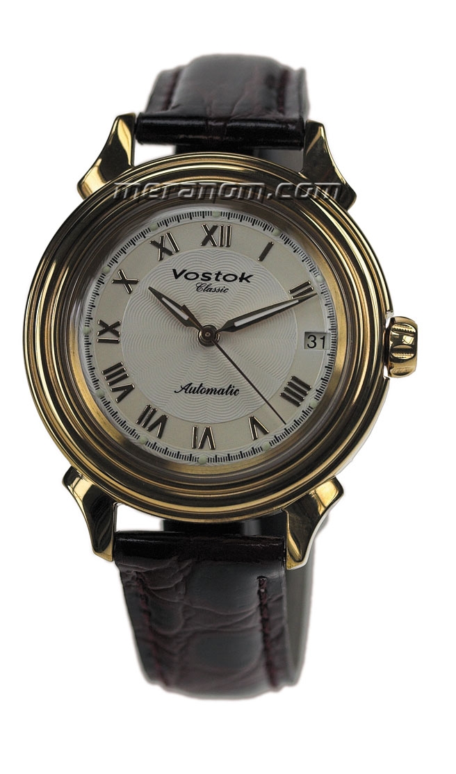

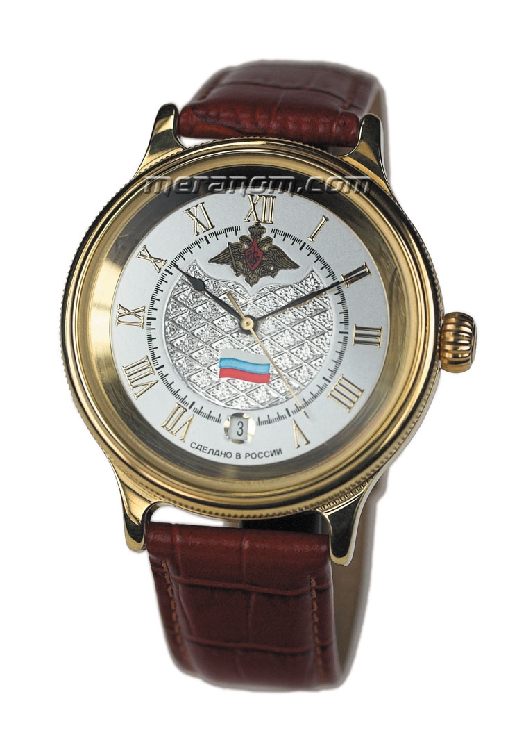

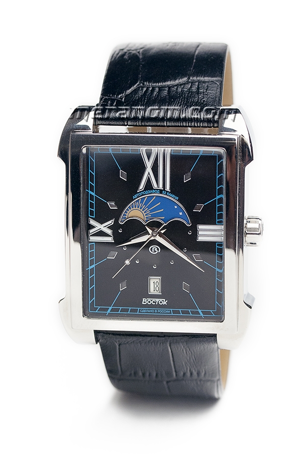

Спасибо, но ищу, что-нибудь потоньше, вроде таких:
на крайняк такие:
Да, и чтобы часовая стрелка была длиной не меньше 10 мм (от центра отверстия), как на советских.
Это диаметр посадочного отверстия или внутренний диаметр футора минутной стрелки (если есть футор).
В случае если на найденных стрелках есть футор и посадочное больше востоковского на незначительные десятки мм, можно аккуратно сжать футор до необходимого диаметра. Сначала стрелку посадить на триб (или стержень аналогичного диаметра) и обжать пинцетом у края (дальнего от стрелки).
У Фрея можете купить вар1, вар3, но потом дорабатывать нужно.
