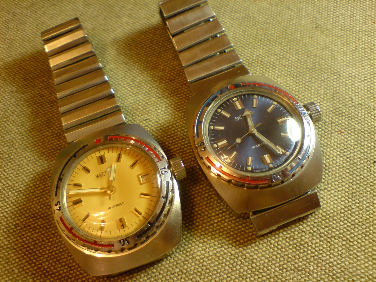

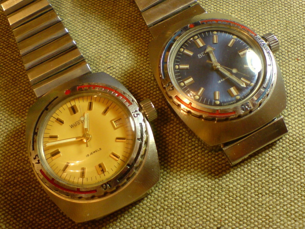

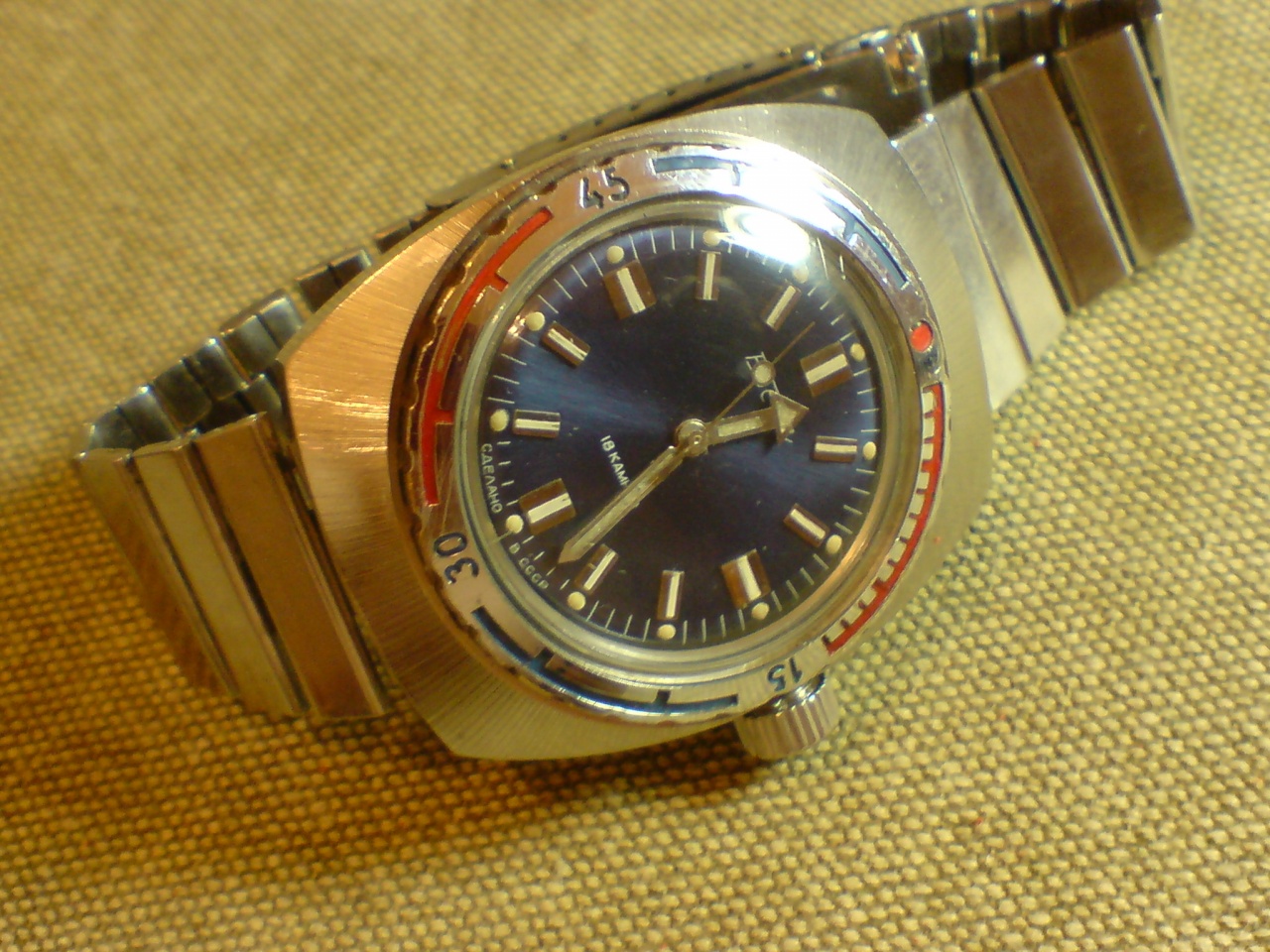

Синий так за компанию,подабрал браслеты на 20 мм и сточил немного.

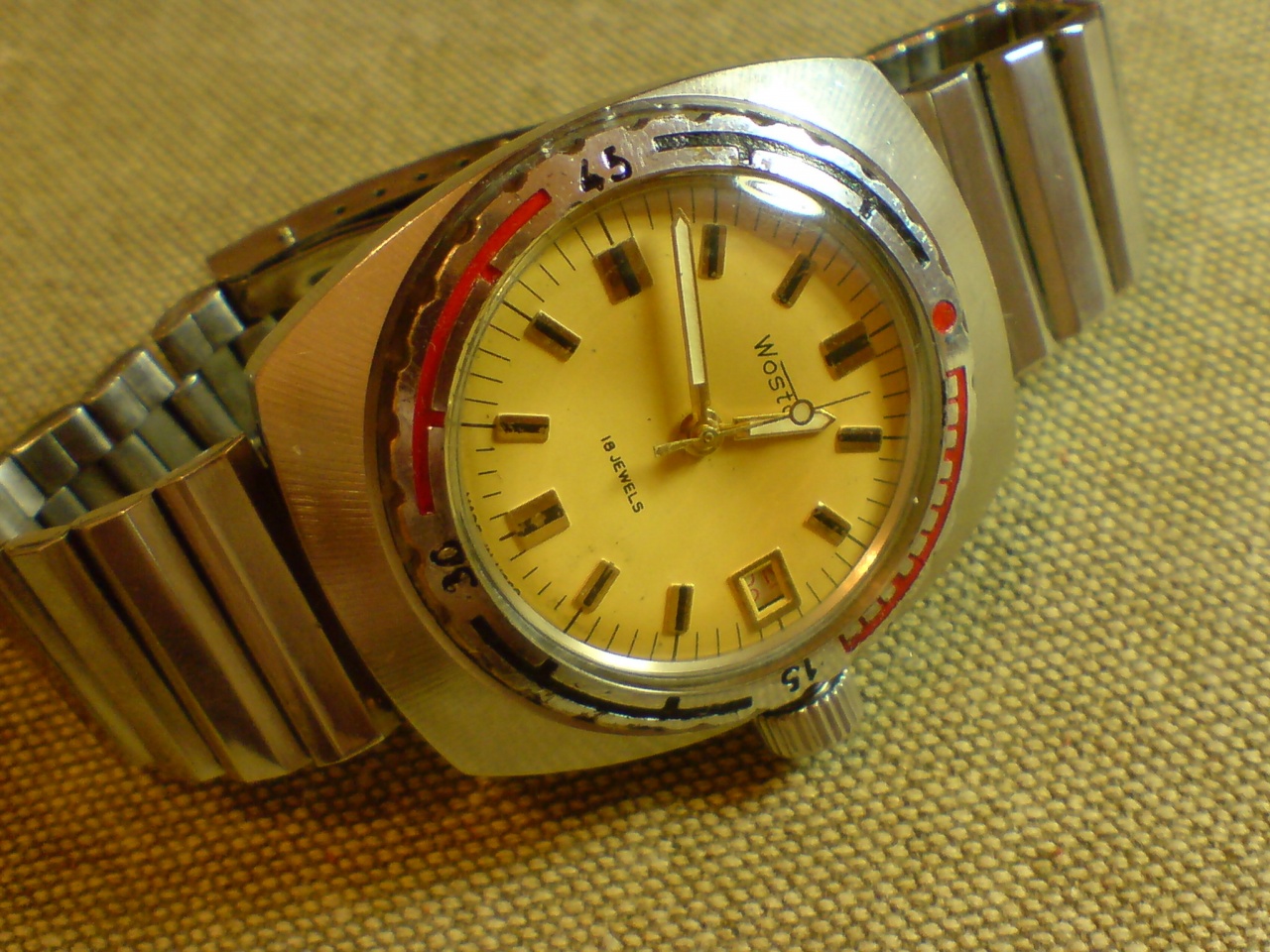

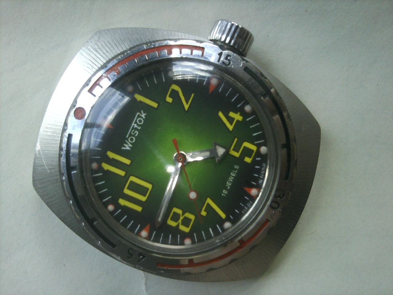

Долго и мучительно пытался восстановить циферблат, потом плюнул и сделал свой

Печать?

Сообщение от Valve69 Посмотреть сообщение
Печать?
Печать на виниловой пленке - самоклейке пигментными чернилами

Сообщение от 13MAGOL13 Посмотреть сообщение
Очень не плохо. Теперь бы люм жёлтого цвета на стрелки.

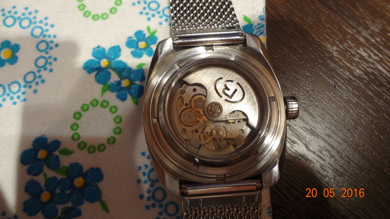

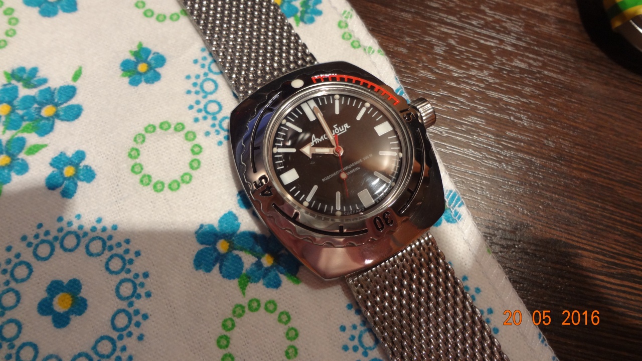

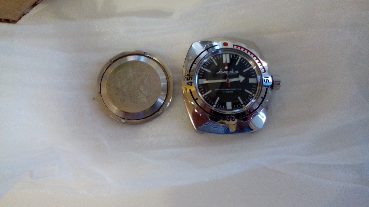

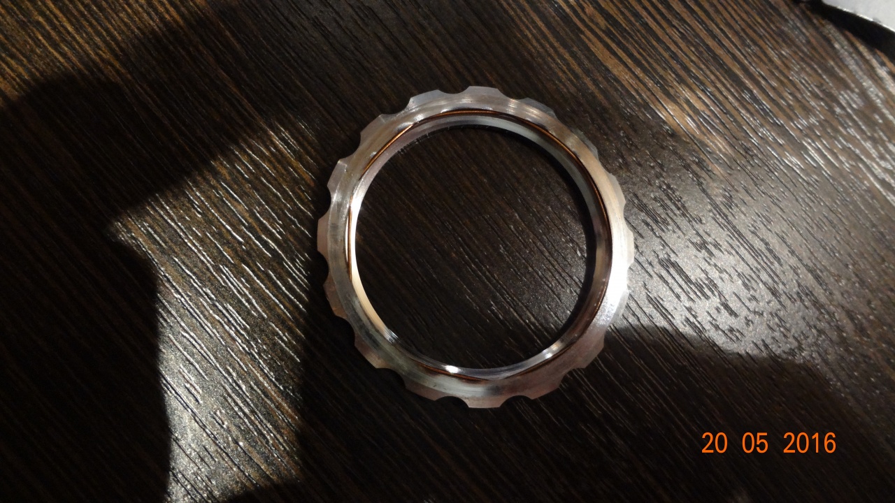

У меня тоже новость. Из Чистополя за 61 день, вернулась моя 090 отправленная туда для снятия порчи. Ибо за два года на руке находилась меньше двух месяцев, и за это время претерпела 4 ремонта. В итоге при замене браслета, я её уронил с 4 см на стол, а потом по неосторожности угробил вылетевший в следствии этого баланс. И вот фанфары ... посылка !! Бесплатная (меня это сразу насторожило ... просил продать несколько циферблатов. Так же просил заменить циферблат на часах, потому как ... местный мастер на моём рыбу резал. ) Понятное дело раз бесплатно, значит только ремонт. Бесплатно это конечно хорошо, но я же сказал что оплачу и в письме и по телефону. Теперь стоит прозрачная крышка, нержавеющий безель, браслет с надписью восток ...... и поцарапанный циферблат По телефону сказали, что у меня не правильная крышка-с одним ухом, что может влиять на герметичность. И поставили правильную .... правда тоже с одним ухом . Скорее всего потому, что я сказал: всё равно буду ставить мераномовскую. Новая крышка от ччз меня поразила: это жестяная штамповка. 6 грамм весом. Гайка у неё широкая, больше ни куда не лезит. Короче на выброс.
По поводу стеклянной крышки. Она вполне нормально смотрится на 090. (глаза не режет, веки не дёргаются) В отличии от 060 где она у меня стояла раньше. Родной безель удивил после снятия - кривой изнутри. На фото не очень понятно. За то мераномовский нерж красавец. Внешний вид, посадка, размер, всё великолепно.
Да ещё .... отправлял часы без шпилек, пришли с одной и в этом весь ччз.

Я бы добавил к этой крышке особый фетишь, отполировал бы кузов снизу. крышку присланную не выкидывай, полируй в ней с кольцом на которое будешь стеклянное ставить. Если полировать со стеклянной, надписи на ней подотрутся.

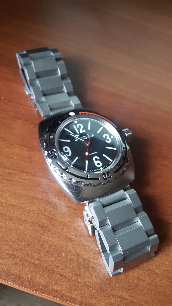

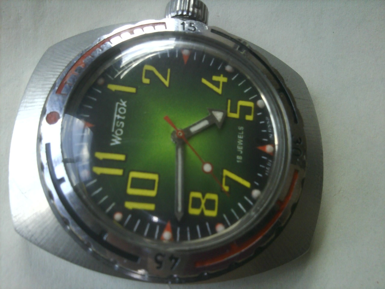

безель и крышка от меранома)

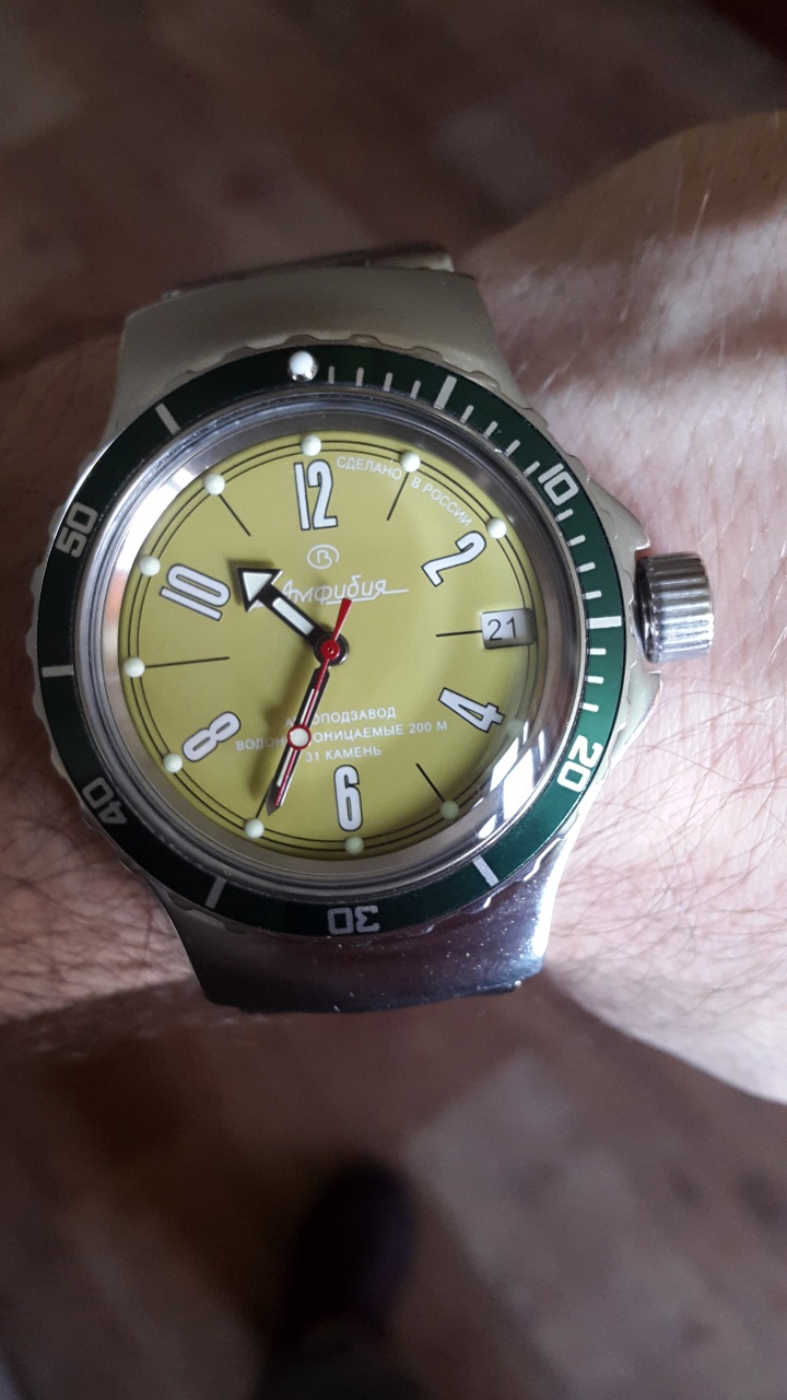

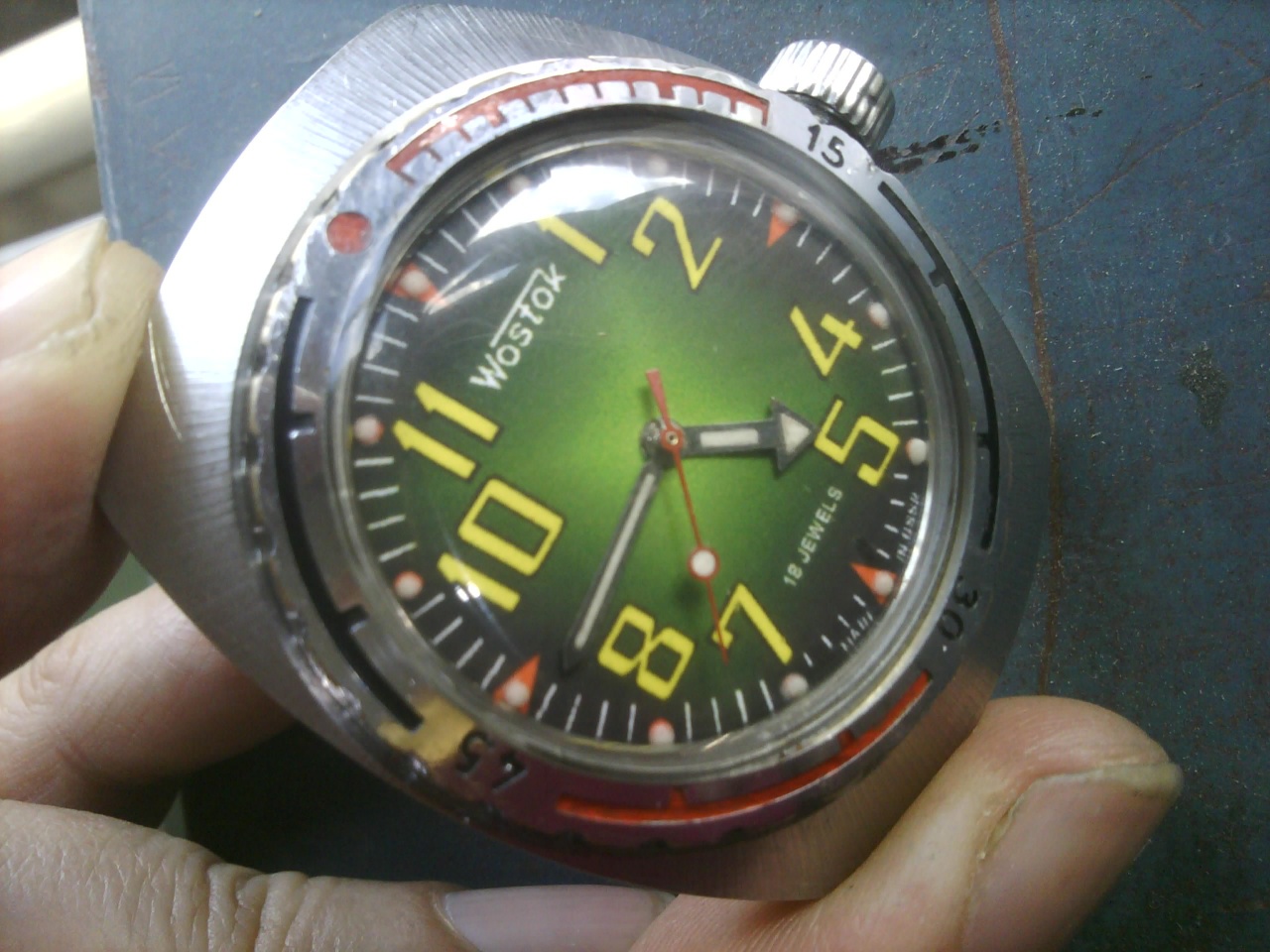

бочка)
