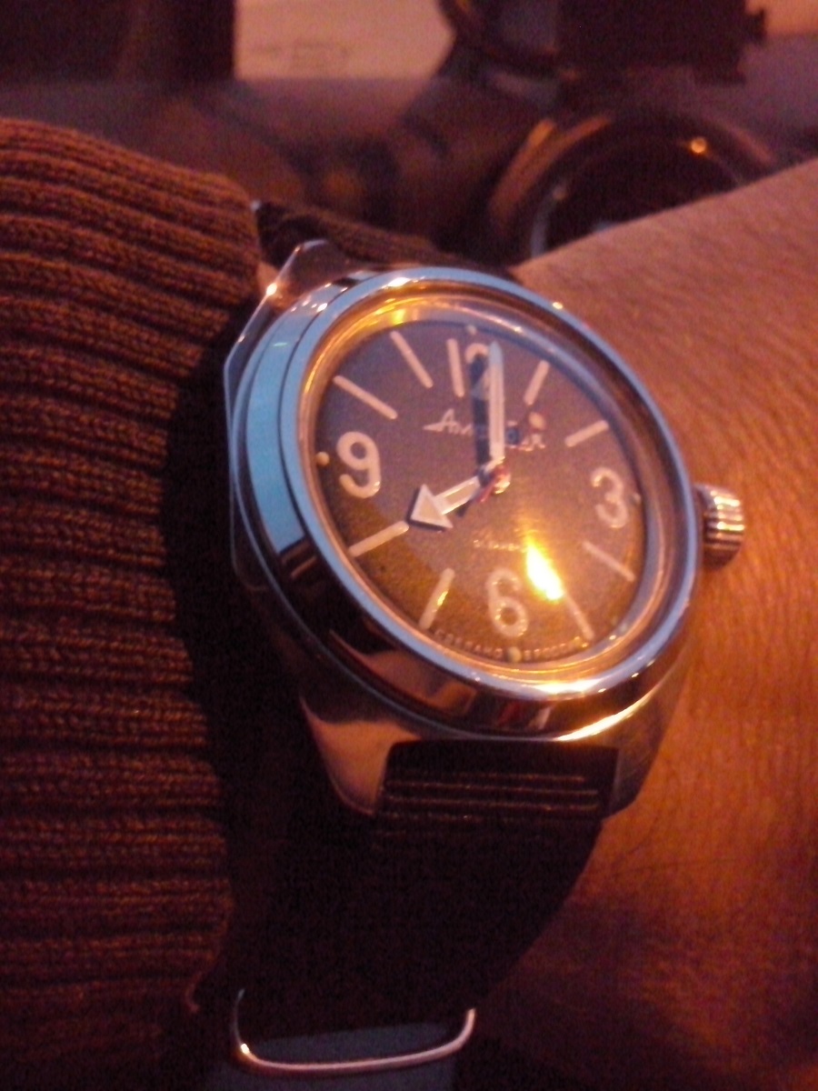

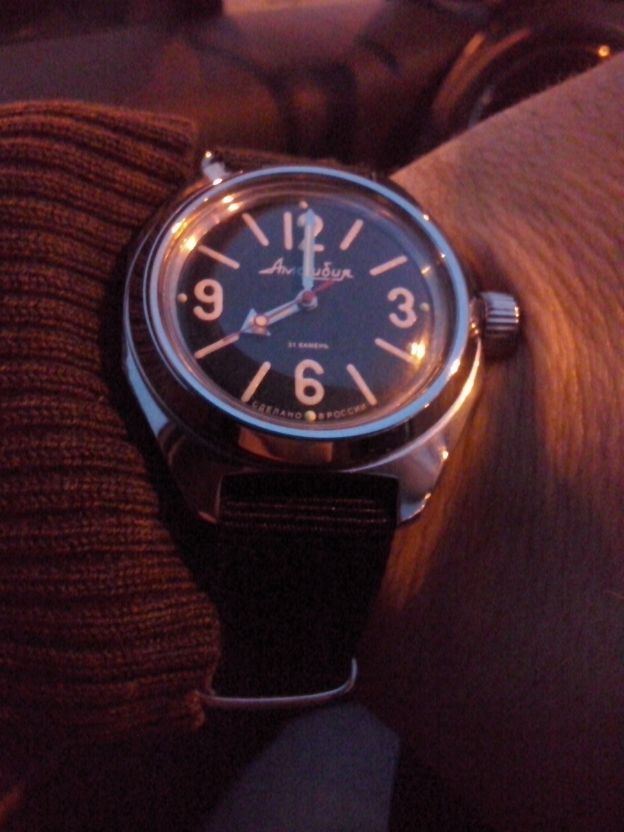

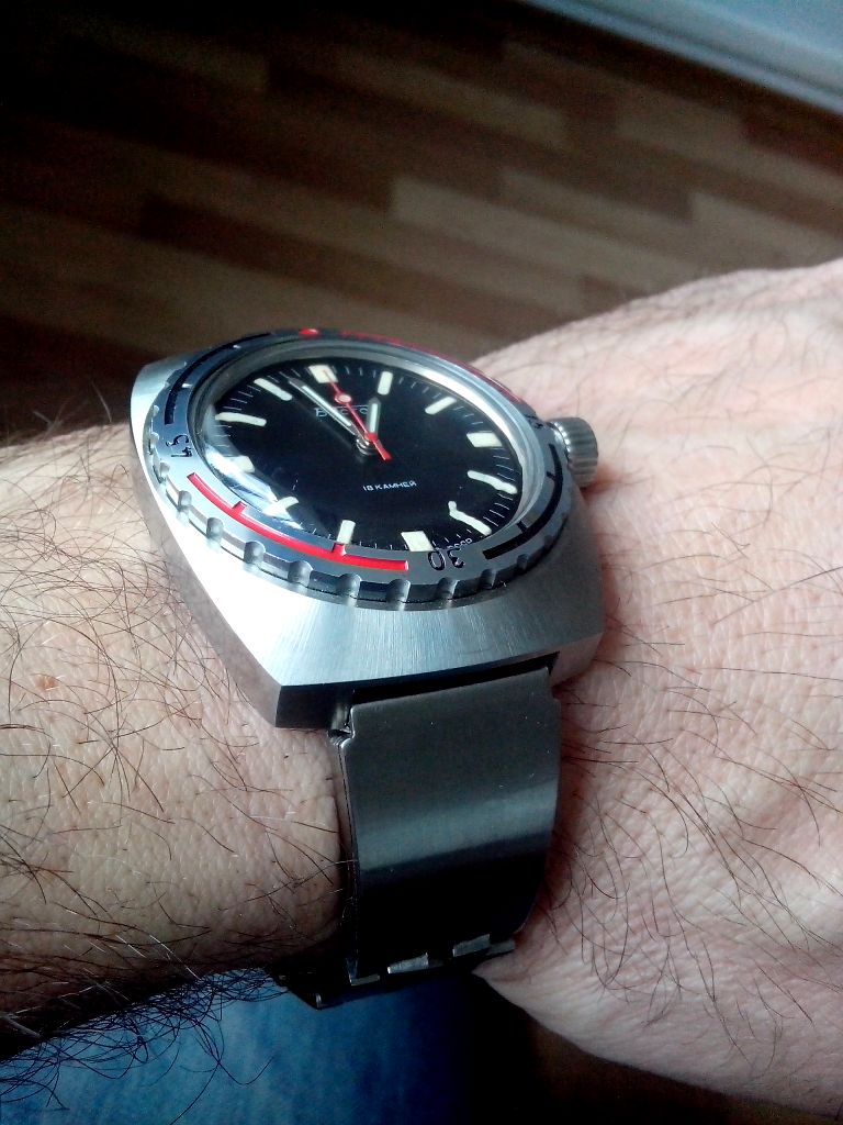

Нулевый корпус- острый как бритва
Стрелки будут ф-ки.
Браслет- какой-то китайчонок.
Фоткал на тапок- сорри.

Сообщение от LOGOPED Посмотреть сообщение
да все получится,
Геометрию корпуса менять придётся, для того чтобы получить отдалённое сходство. Ну да это не проблема. Как быть с зг вот проблема. Выбивать футор, точить корпус, укорачивать футор, а потом опять забить ?? Даже не знаю стоит оно того или нет, при первом же взгляде сбоку тоненький корпус выдаст себя с потрохами Лучше уж сразу взять советский. Корпуса только кажутся, практически одинаковые, на самом деле слишком далеки друг от друга. Люди привыкли смотреть по фото на циферблат, но дело в толщине, глубине, и форме корпуса 67. Стекло там находится внутри корпуса, а на бочках пузырём торчит наружу вместе с безелем. Как говорится пока в руки не возьмёшь. Советские стрелки тоже сильно отличаются.

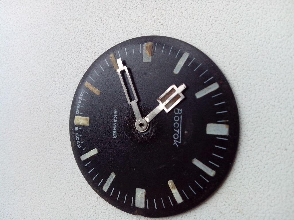

Вот этим стрелкам кердык или еще пойдут, если полирнуть и люм сделать...?

Нормальные стрелки

Сообщение от evvgo Посмотреть сообщение
Все хорошо, поверьте. Только часовую выпрямите немного и все будет очень даже!

Сначала восстановите геометрию стрелок. На выбор хотите полируйте, или можете покрасить, а потом новый люм. И всё будет гуд

Да геометрия это самое главное, какими бы они не были хорошими, если их выпрямляли, выкривляли, вида не будет. Только на больших фото смотреть. В жизни бликует каждый крошечный изгиб. Что было что стало. На фото конечно выглядит лучше чем на самом деле.
