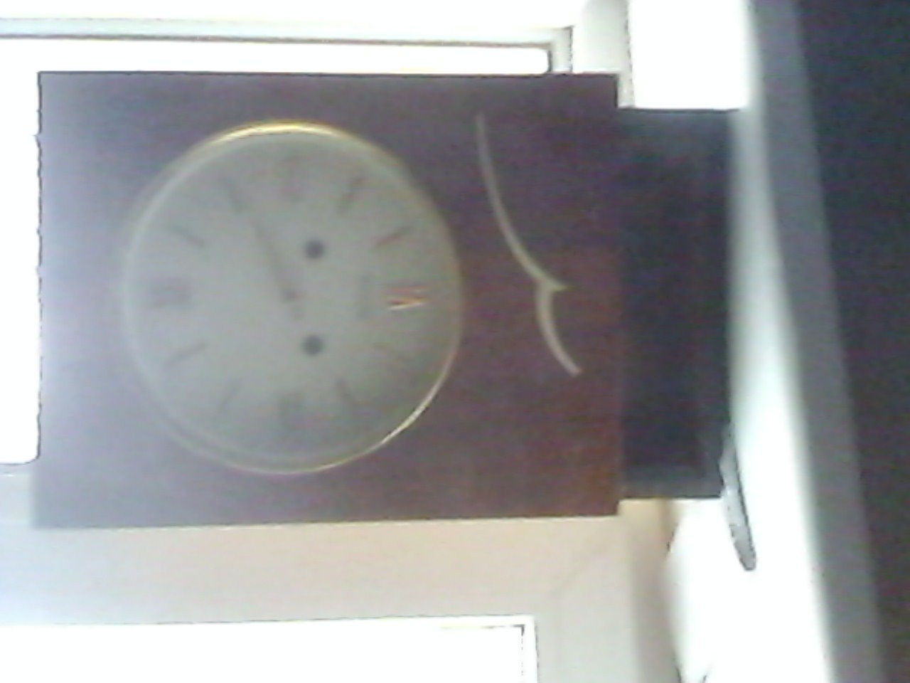

Дорогие коллеги!
вот есть такие настенные часы. могу отправить почтой или при встрече отдать

я прошу прощения, полно же веток (папок) о настенных часах

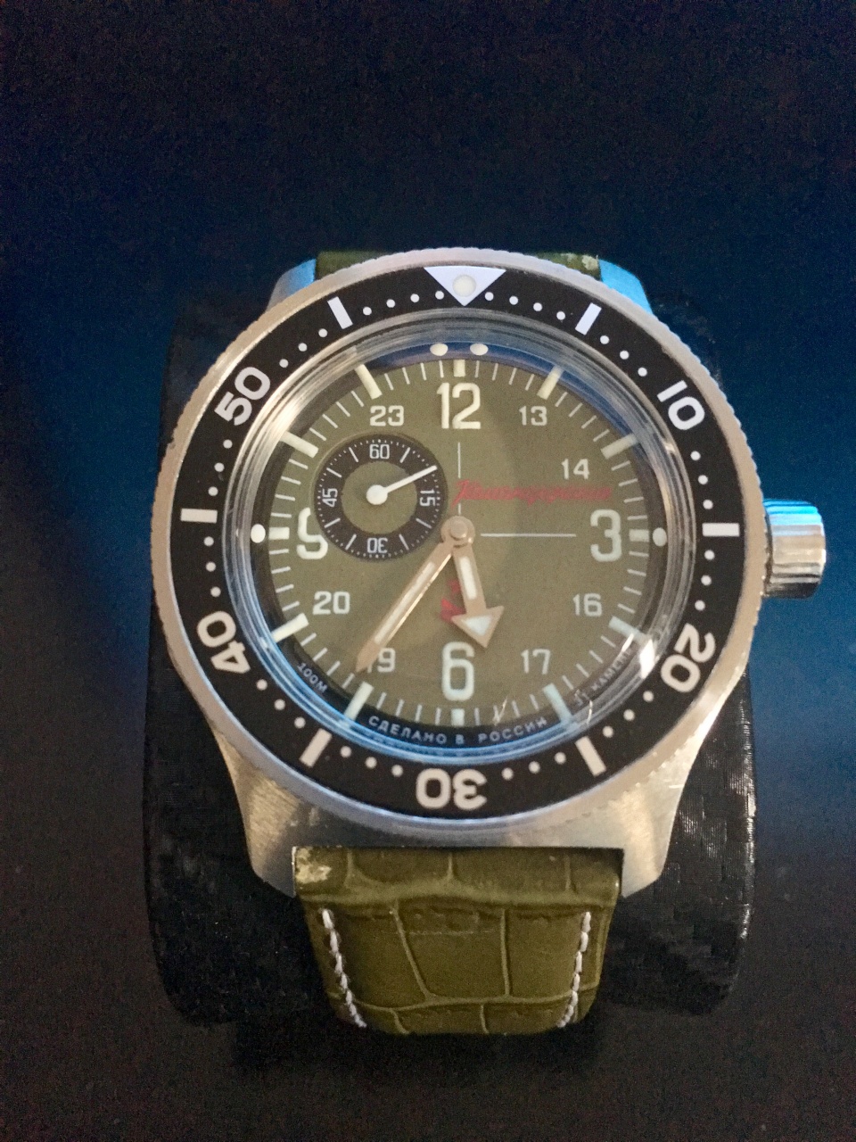

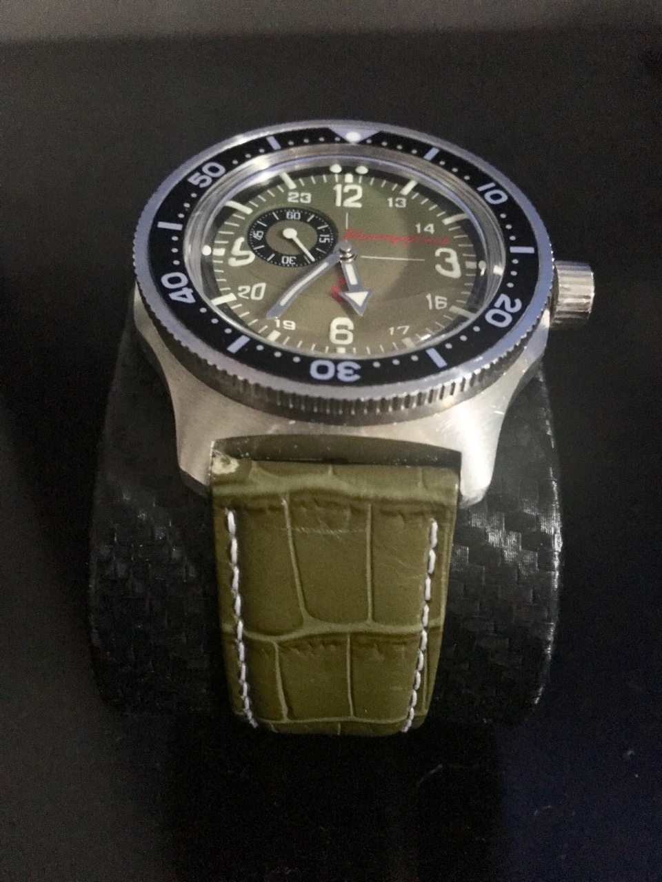

Как вариант.
ID:	1362948   Нажмите на изображение для увеличения
