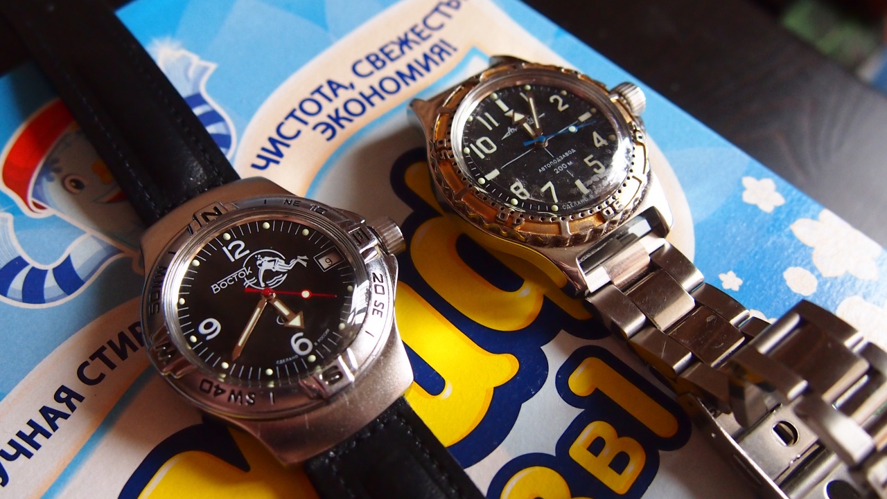

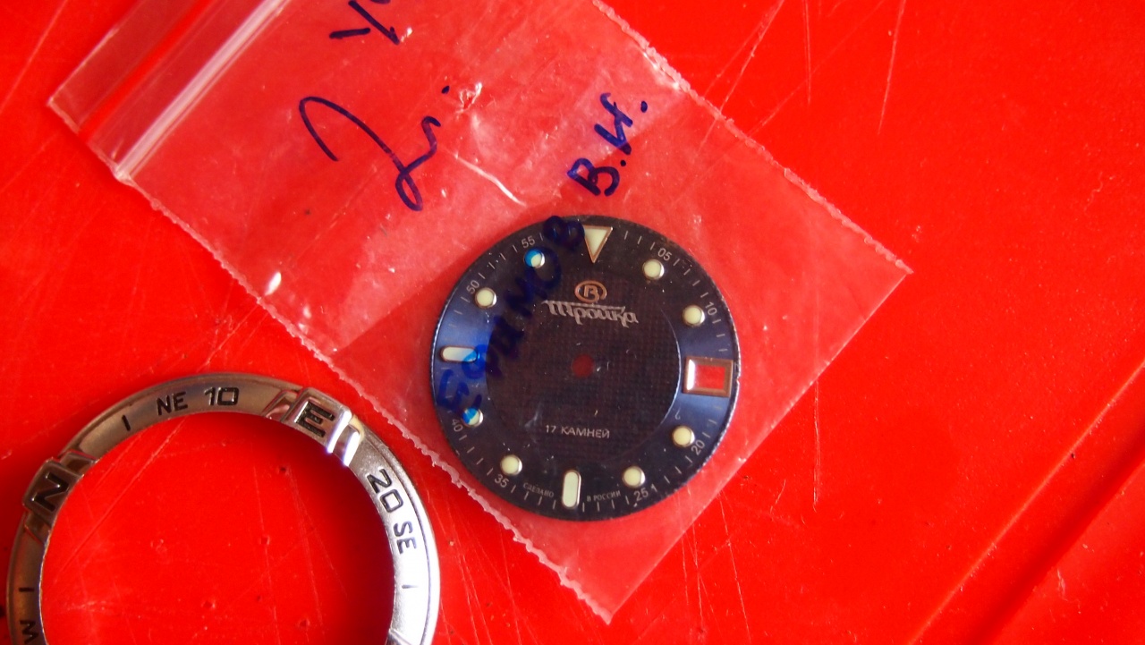

Пришли сегодня письма щастья В одном долгожданный циферблат, ранее упомянутый мной, от Восток Тройка. Он просто шикарен!!! Спасибо форумчанину Segatss!
Цифер пока отложил. Т.к. всех деталей для задумки пока нету. Но есть главное: Идея, цифер и корпус

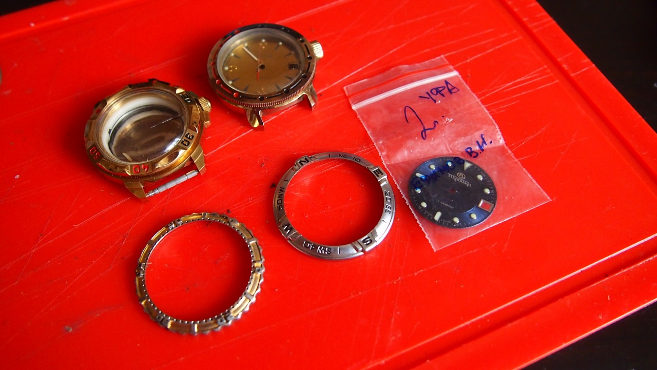

И второе письмо щастья пришло от Vizi. С кошерными безелями, стрелками и парой корпусов от командирские. Моего любимого олдскульного дизайна. Валера спасибо тебе большое за ту радость которую я получил от содержимого посылки!!! Жму руку!!!

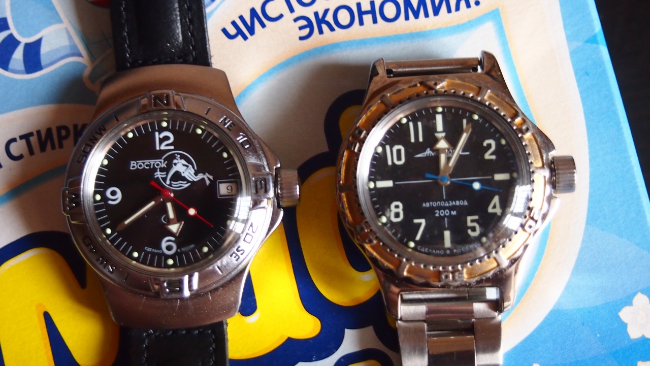

Поставил безеля. Мужик с пузерем заиграл аж сразу всеми 9-ю октавами!!!
На кастоме безель тоже пришелся как я и думал весьма и весьма клёво!!! Думаю еще сюда, подыскать стрелки от Ф-ки или стрелки от ушастой Амфибии для полного угара
Ну и фото канешна как жеж без них

Да на здоровье! Ты надеюсь, видел, что стрелки в обоих командирских корпусах лежат? В одном- те, какие-ты искал
З.Ы. А цифер Тройки- прикольный, у меня два похожих, но Восток. Буду знать, что и такие бывают! Поглядим
