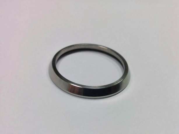

Добрый день, подскажите кто сталкивался. Имеется "бочка" Восток СССР. Хочу поставить вот такой безель ... продавец пишет - Безель подходит для корпуса часов номер которых начинается :
42,43,71, 81, 92, 06, 09, 10, 11 А как мне идентифицировать советскую "бочку"?

Сообщение от Chaev132 Посмотреть сообщение
Название: NOS 7 - 05.jpg
Тут есть один нюанс. безели(родные) для 090 корпуса( современная бочка) немного великоваты для обычной, советской- может упираться в футор и не до конца "садиться" на корпус. Тут вопрос в чем- все, что подойдут для 420, 710, 120 корпуса- однозначно сядут на все корпуса- включая 090, 100, и 110- просто аккуратней и чуть уже. Но не все безели, предназначенные для 090, 100,110 корпусов- легко сядут на советскую бочку , восьмигранку и 420 корпус- либо широкие, либо будут упираться в корпус-футор.
Вот смотрите, у Меранома тоже два вида лысых безелей-
http://ru.************/amphibian-clas...ezel-01k2.html
http://ru.************/amphibian-clas...ezel-01k3.html
ИМХО- но из личного опыта- те, что подходят на 420(круглый) корпус- -не задевают футор и не широкие- те легко сядут на советскую бочку.

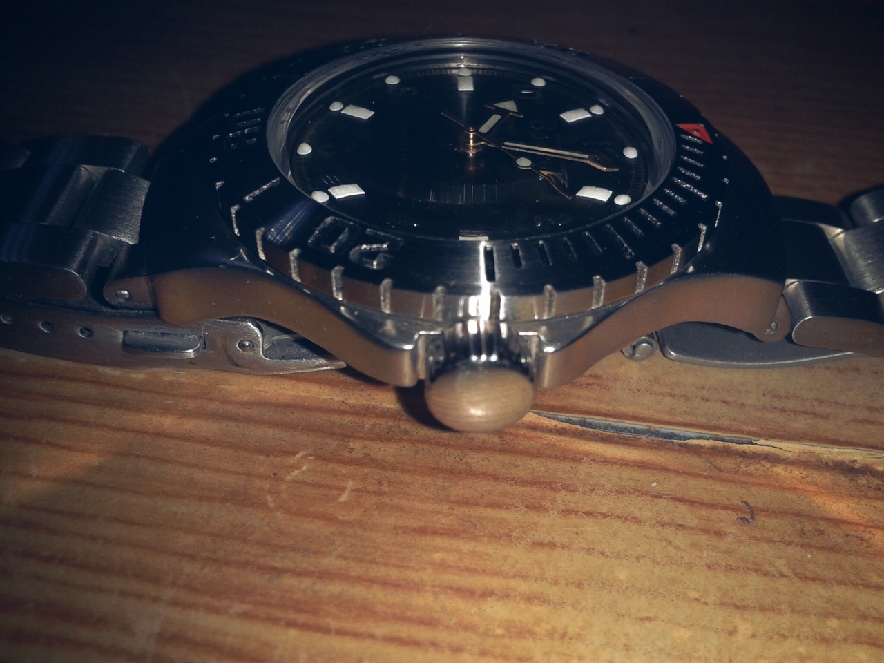

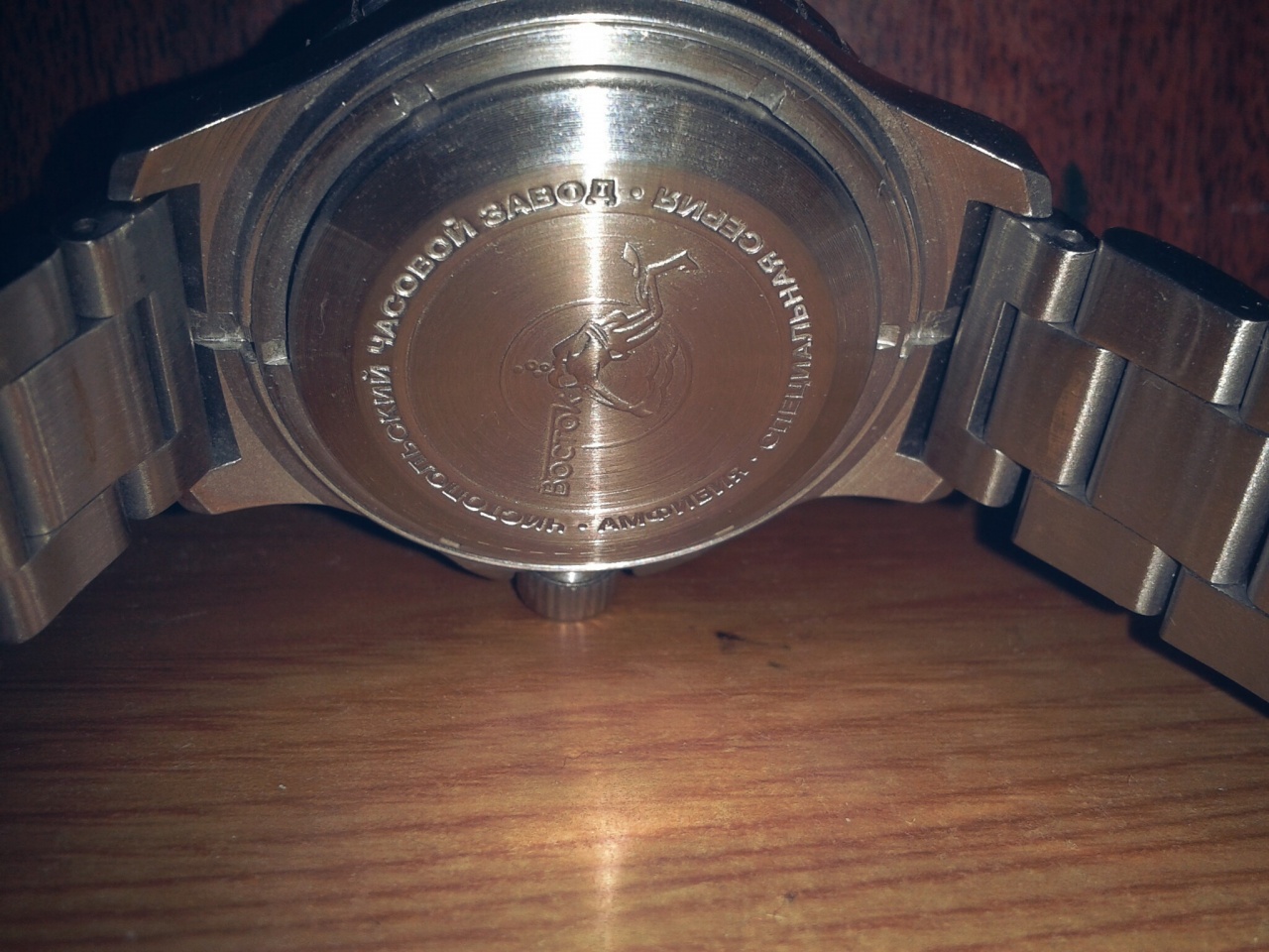

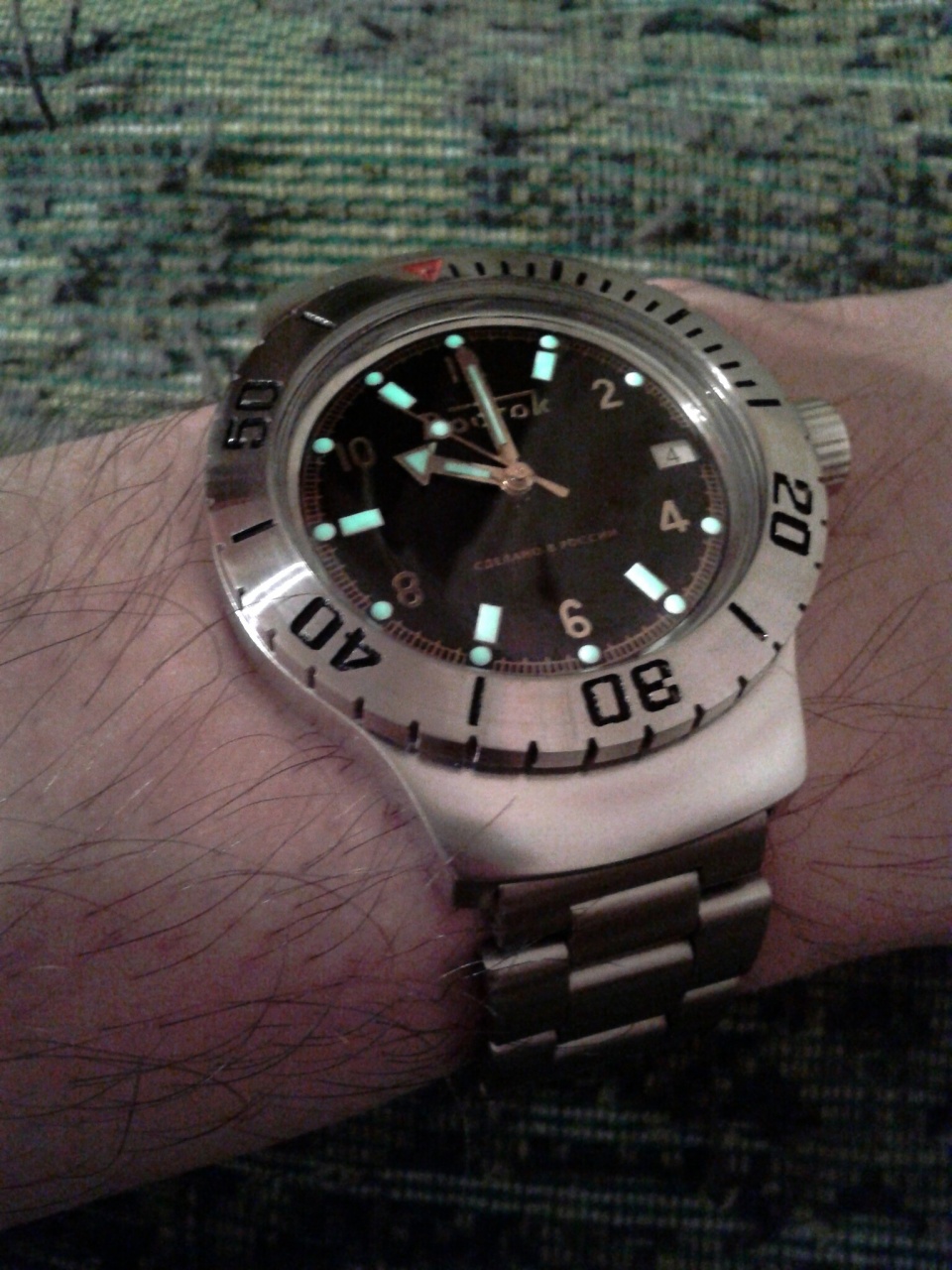

Бывшая Амфибия классика 060382. Не нравилось, что отсутствуют минутные деления.
Циферблат от "Командирских" (шифр 326) поставил знакомый часовщик. Обычные стрелки от Амфибии к нему не шли - пришлось заказать золоченые.
Золоченые стрелки, литой браслет, задняя крышка с "мужиком" от Меранома.
Безель от Перса.
Люминофор от Стронга.
