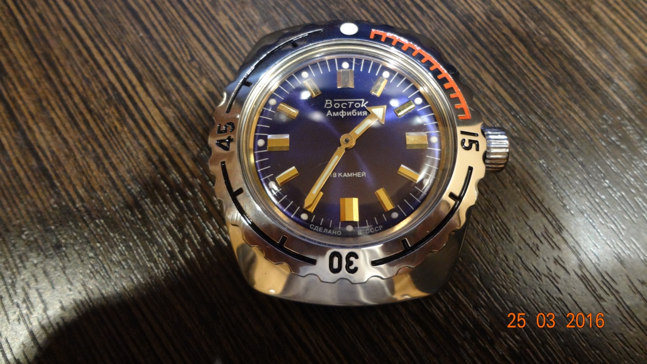

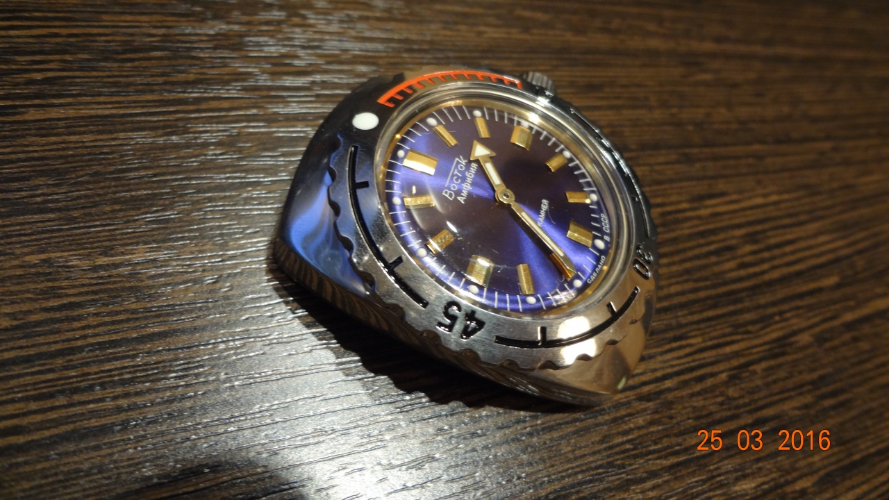

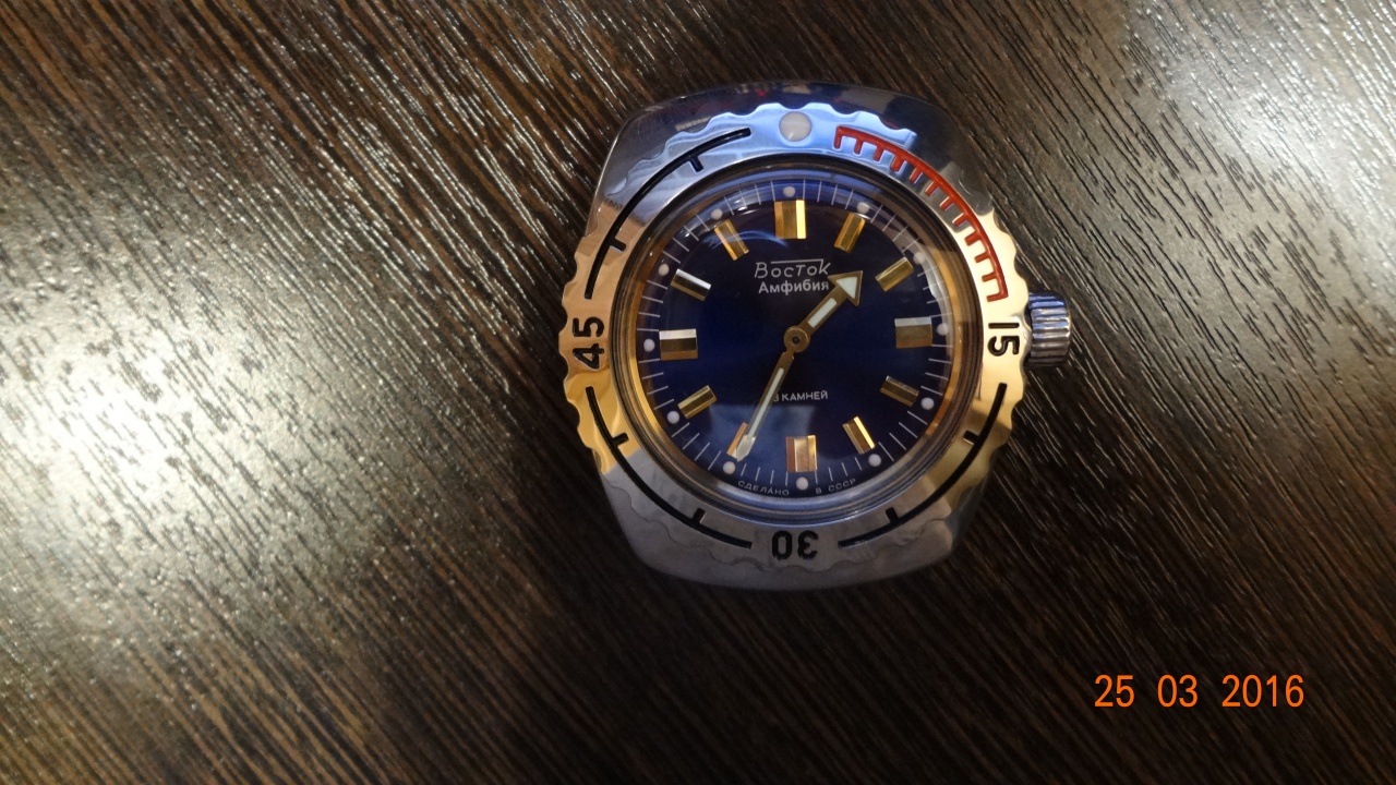

Собрал что смог на сегодня . Секундную стрелку завтра буду мучать. Я еле вижу, что они вообще разные, а тут ещё расширять и укорачивать . Безель не для этих часов, я его просто приложил для красоты. Он для 090 ... и он огромен. Почти на 1мм больше чем у 67, по наружнему диаметру, и на 0,5мм меньше по внутреннему. Но красавец, и почему я на него раньше внимание не обращал. Если у кого то стоит на 090 скажите он точно не задевает зг ??? , а то моя отправилась на ччз порчу снимать, вот я его и примеряю куда ни попадя

Сообщение от Kozlof Посмотреть сообщение
Стоит. Ничего не задевает.
