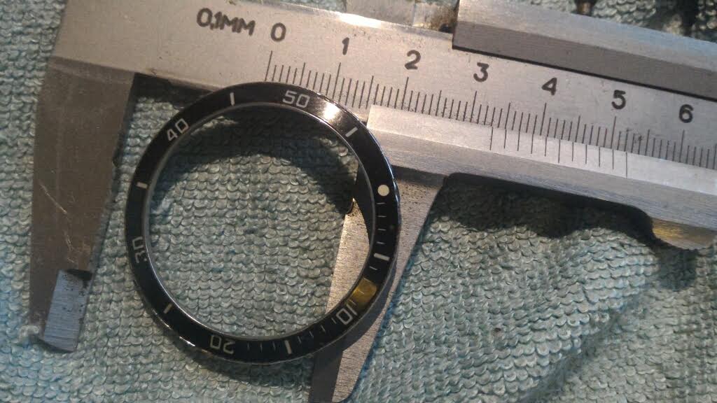

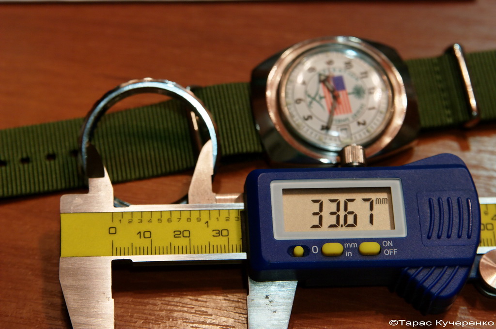

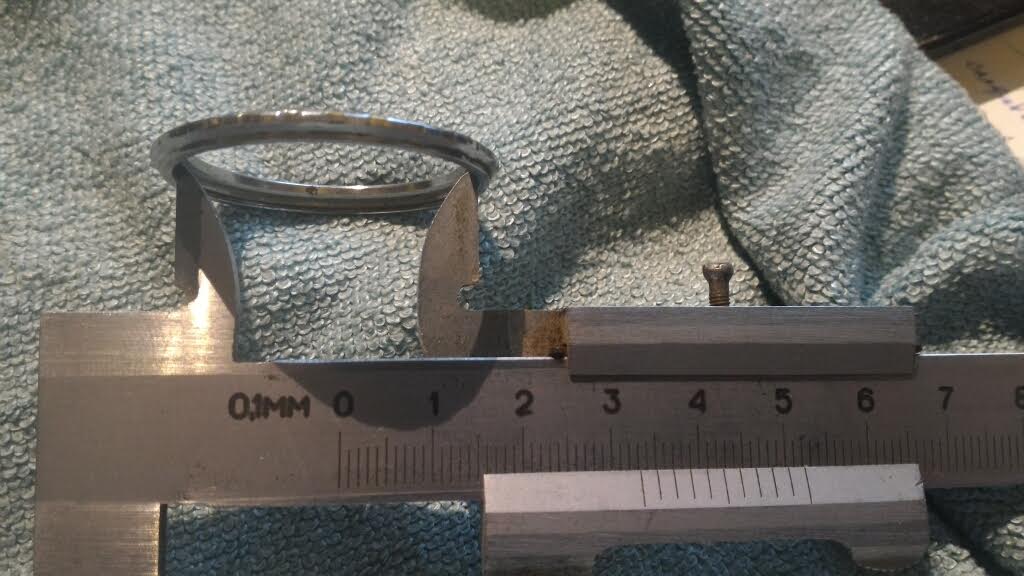

Безель оказался мал
Друзья, всем приветы!
Смотрите какая ситуация - приобрел пару новых безелей. Вот показывал вчера на фото.
Без пружинки прикладывал оба к часам, все нормально было. Сегодня решил посадить этот новый безель на часы, да не тут то было. Поставил пружинку как надо, одеваю, а он не идет. Усилие прикладывал, все равно нет.
Измеряю штангенциркулем посадочный диаметр и что же я вижу, а вижу вот такие цифры -
Новый безель 33,67
Безель с Desert Shield 34,06
Безель с бочки покрытый нитридом титана 33,92
А теперь, внимание, вопрос! - Лечится ли это? Если да, то как - замена на нормальный, растачивание посадочного места (нарушится покрытие), истончение пружинки?
Благодарю!

У меня между родными безелями аналогичная проблема была, один сидит нормально, другой туго налазит, а третий вообще болтается. Тот что туго, ставился с подуставшей пружинкой... Попробуйте поиграться с разными пружинками и как вариант, начните садить безель наискось, там где первое место соприкосновение с корпусом часов, была середина пружинки, а уже вдавливать безель, там где концы пружинки...
Надеюсь, поняли...

Я бы с пружинкой "по играл".

У меня бывало так, что с новой пружиной ( заводской, с Востока ) безели новые не садились, а брал старую пружину с каких-нибудь часов и все нормуль, садились как надо. Пару раз укорачивалновую пружину маленько, тоже помогало. Но такой вариант чреват тем, что безель будет слишком легко вращаться. Пробовать надо
