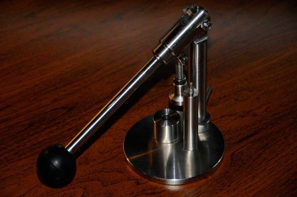

Я под это дело планирую использовать УПС, надо оснасточку выточить только.
А что такое УПС?

А что такое УПС?
вот такой у меня Нажмите на изображение для увеличения
