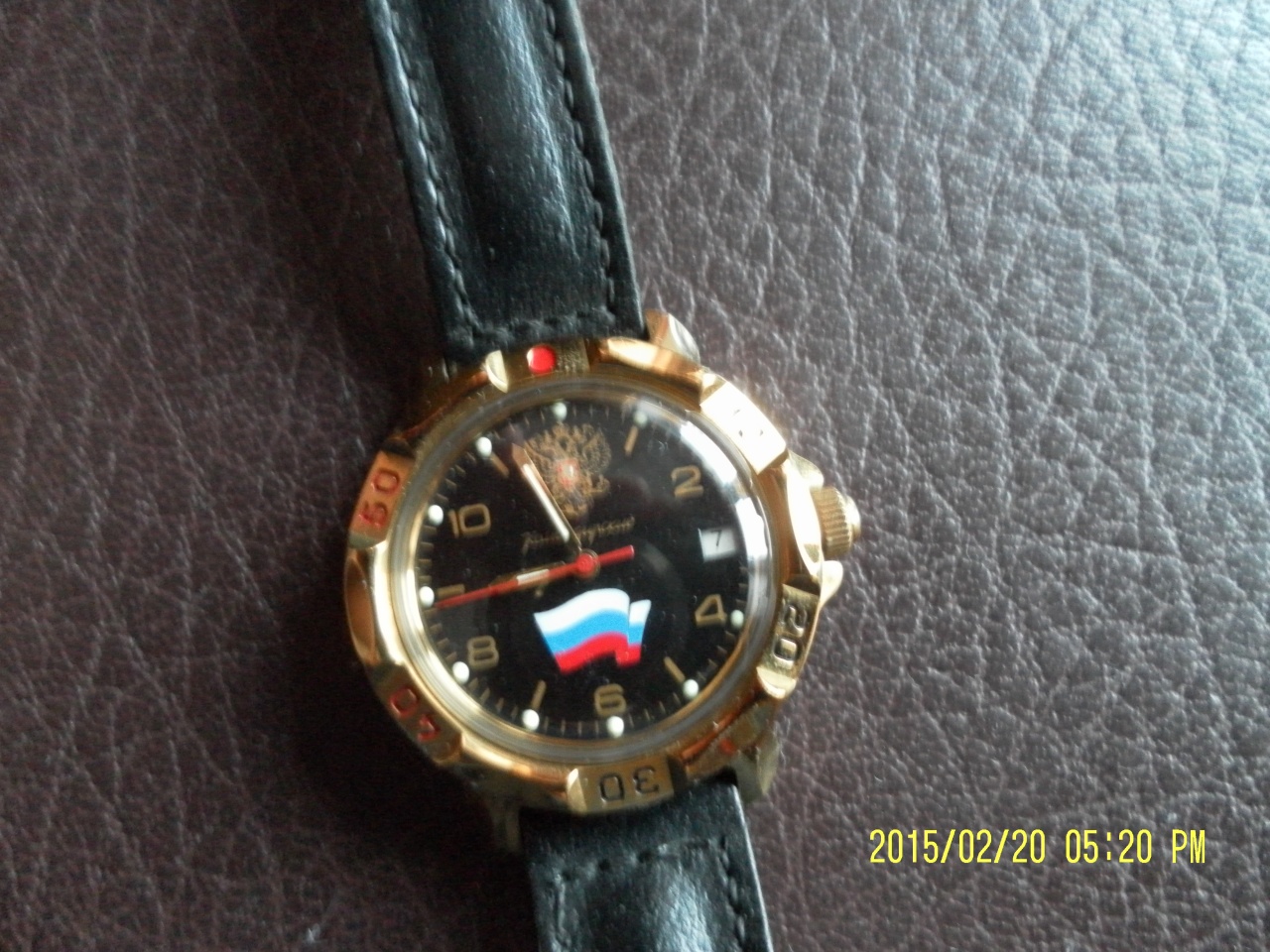

Брутальный КОМАНДИР
Всем доброго времени суток. И с наступающим праздником " Днем Советской Армии и Военно Морского Флота "

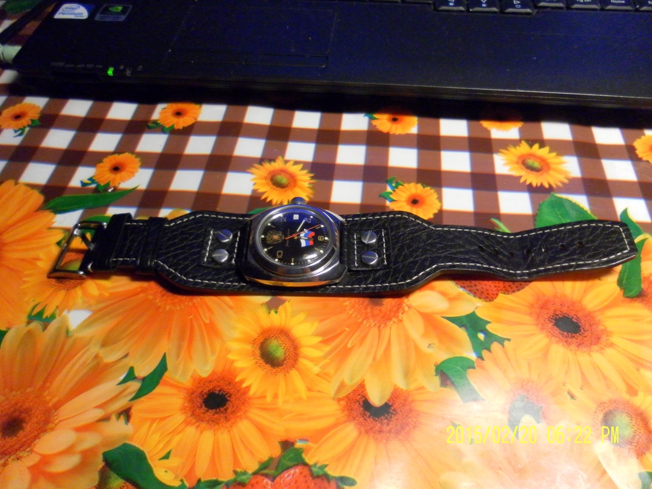

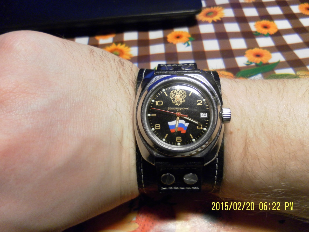

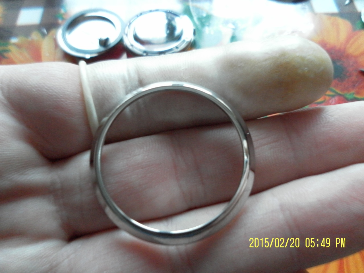

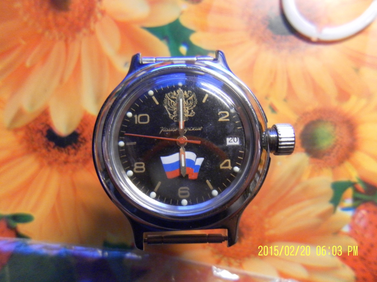

Из вечного плена ( у друга на работе) в коробочке был спасен вот такой командир ( цифер очень красивый , мне очень понравился ) , по этому за командира бвло отдано на пиво 250 руб.

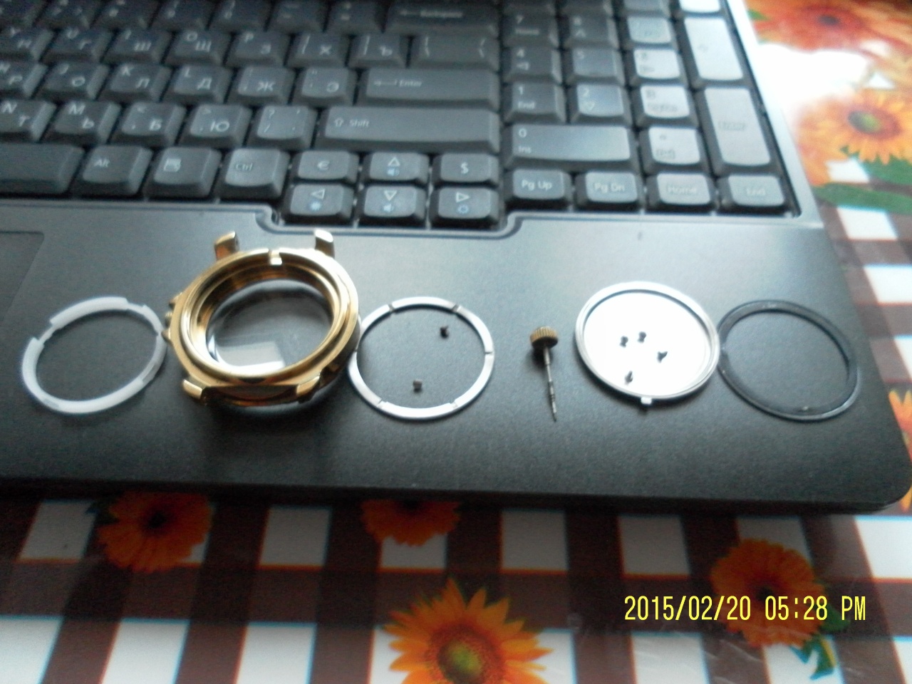

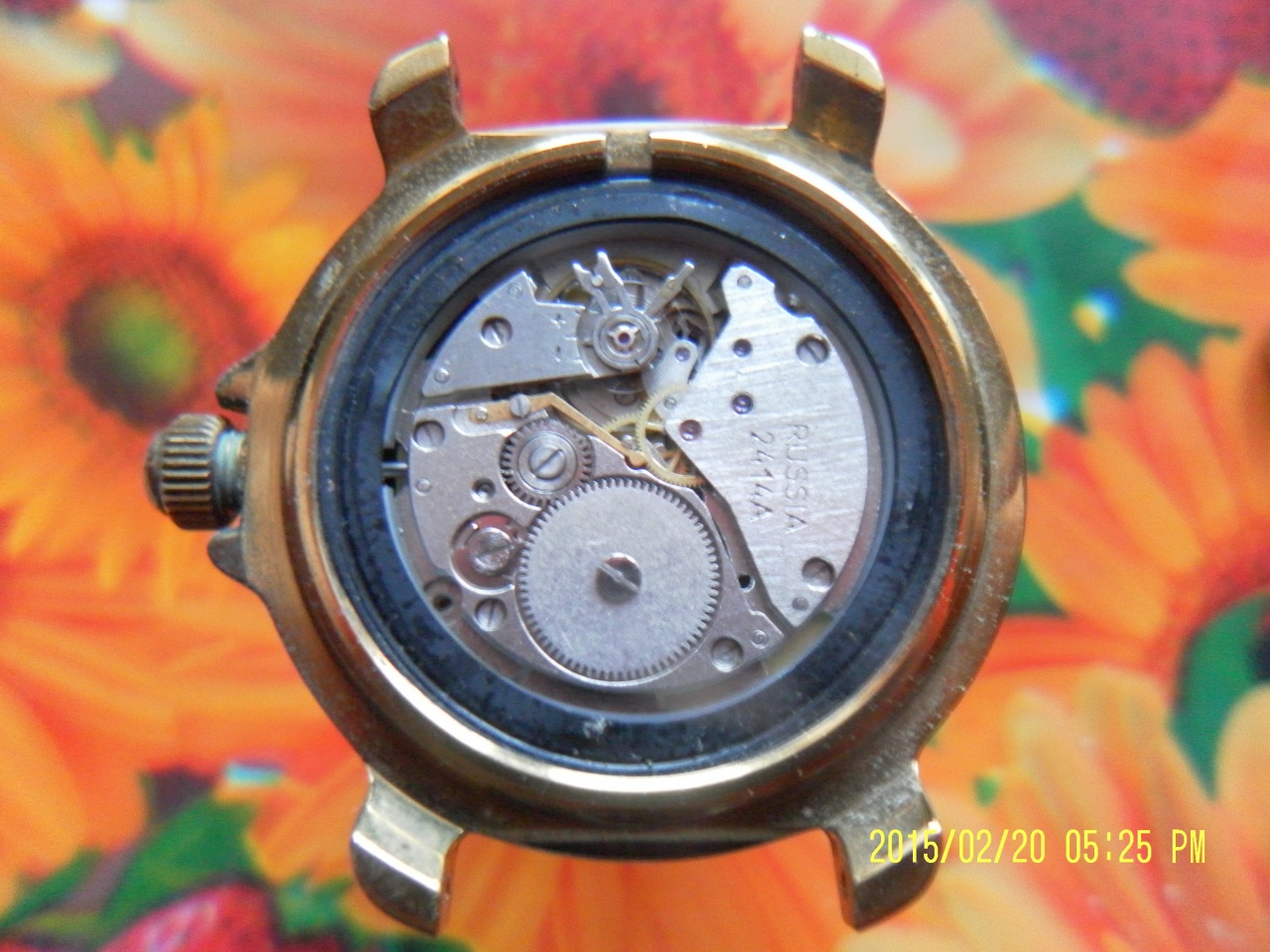

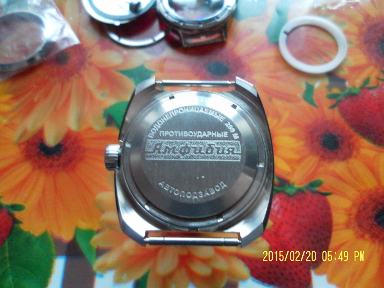

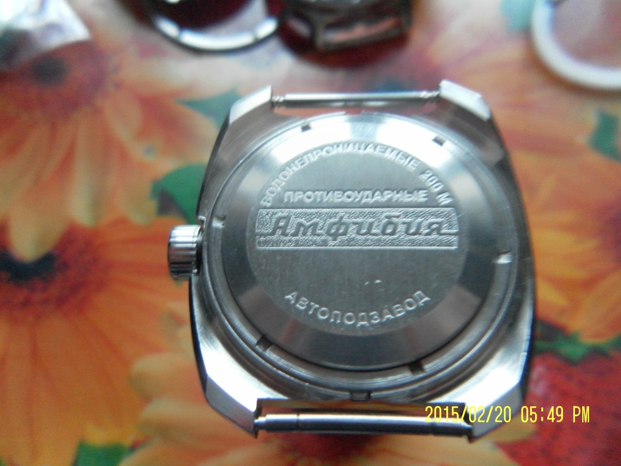

Далее из ранее заказанных на meranome корпусов был выбран наиболее подходящий им оказался 710 корпус
Собственно далее уже по хоженой тропке.

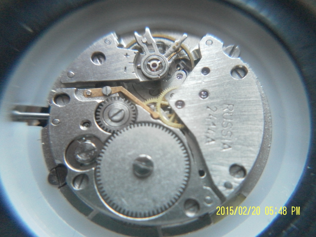

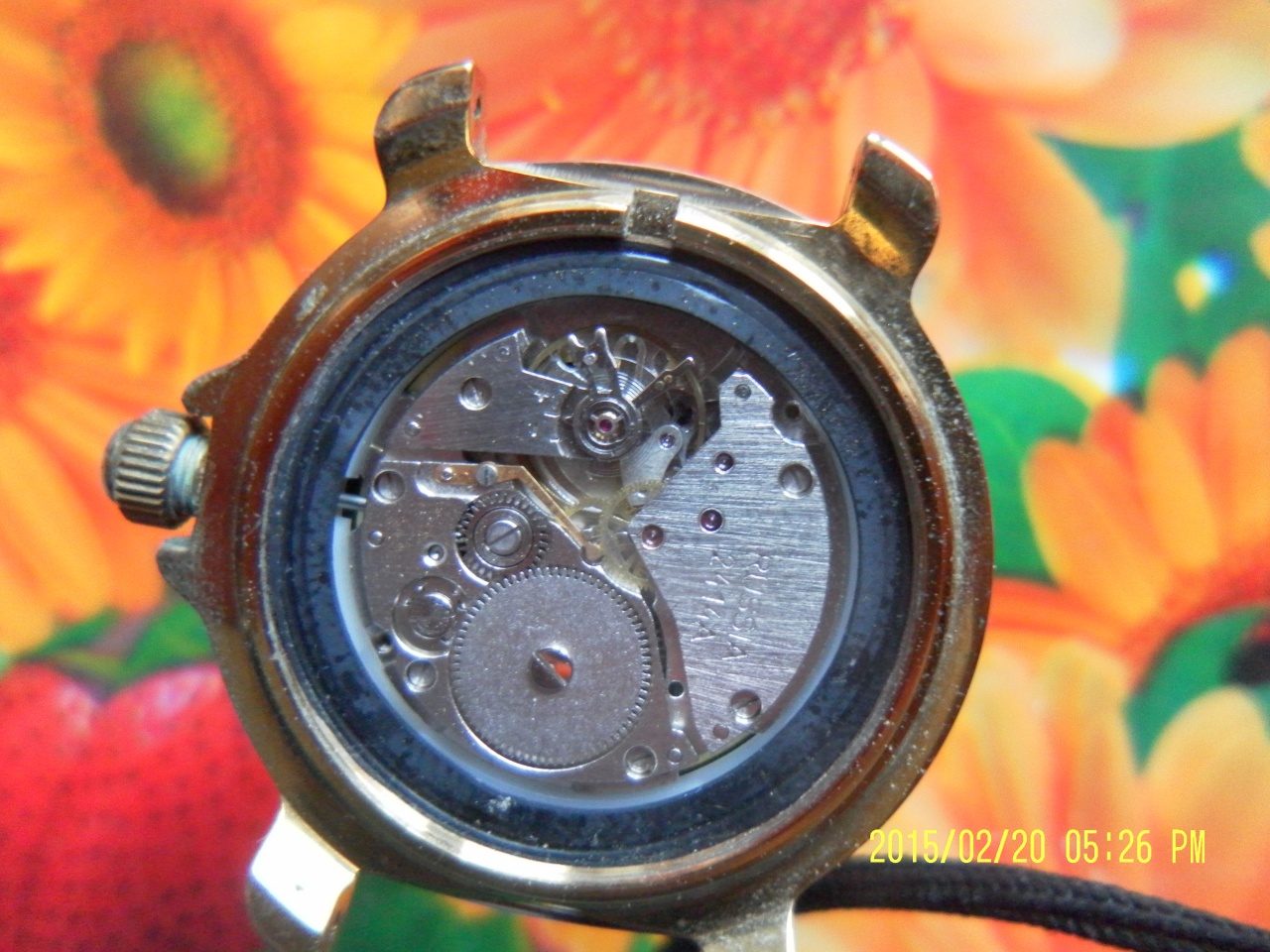

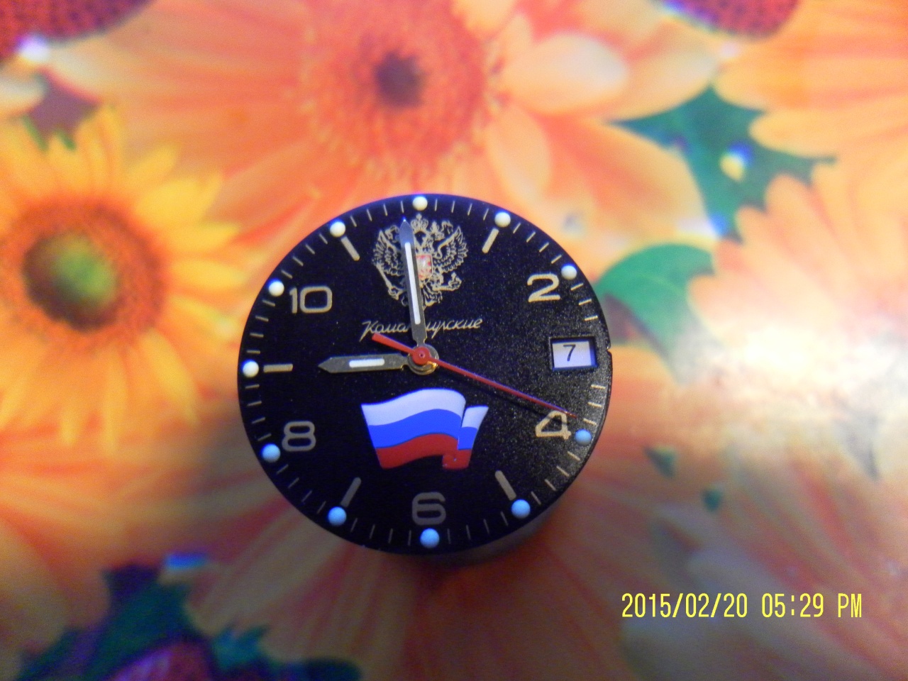

Из старого латунного корпуса был вынут механизм в сборе вместе с циферблатом и стрелками
ID:	926213 Нажмите на изображение для увеличения
ID:	926218 Нажмите на изображение для увеличения
ID:	926219 Нажмите на изображение для увеличения

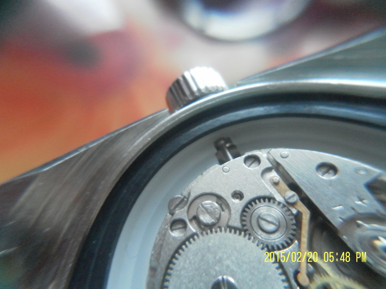

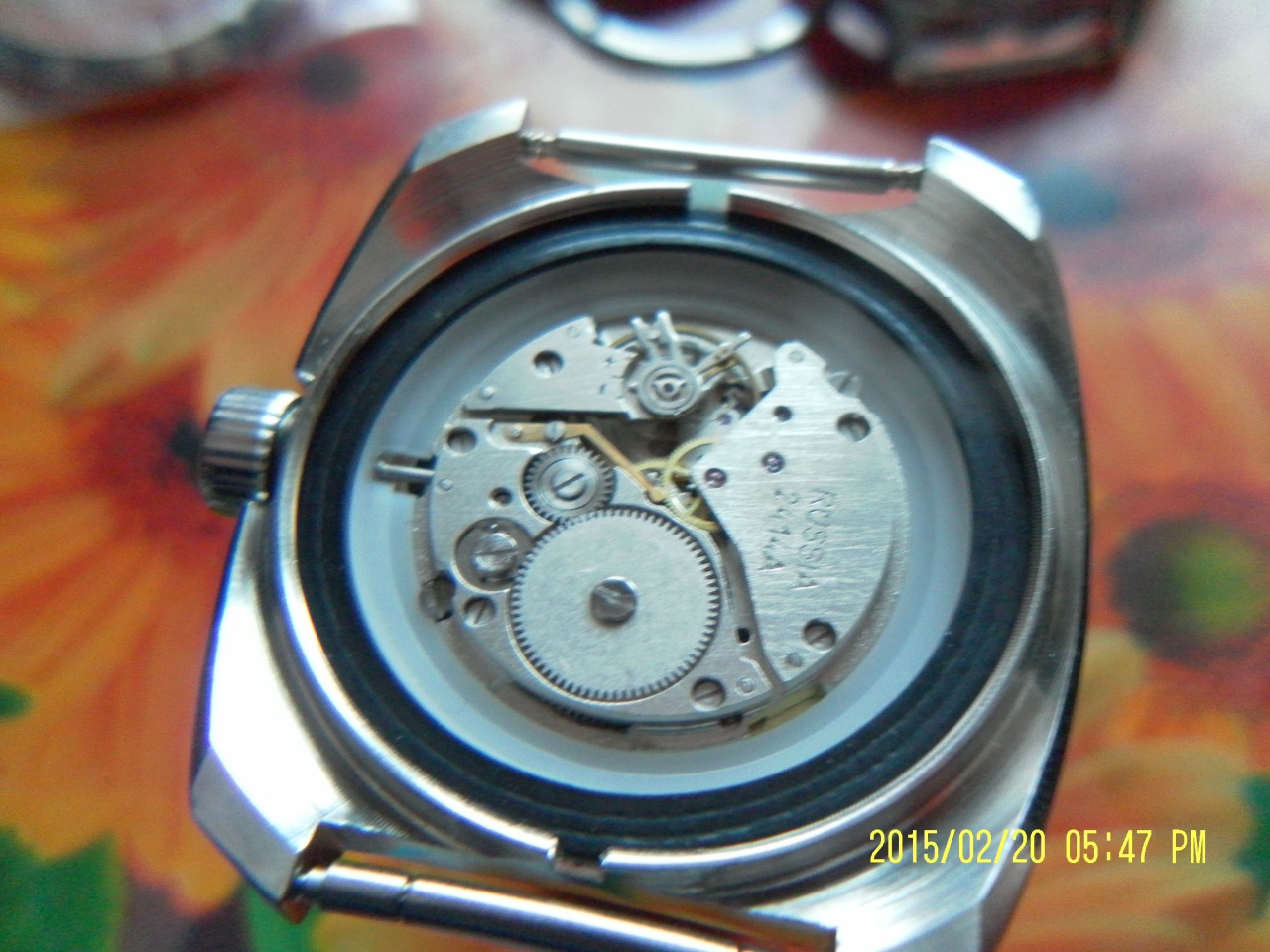

Затем он посажен на пластиковое ( металлических советских не осталось )
( главное посадит пластиковое кольцо правильно как на фотках)
кольцо и закреплен двумя винтиками ( винтики пришлось искать в закромах родины )
ID:	926228 Нажмите на изображение для увеличения
ID:	926229 Нажмите на изображение для увеличения
Далее была поставлена резиновая прокладка и задняя крышка и все это дело было прижато кольцом задней крышки.

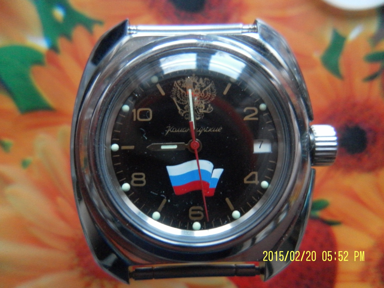

Собственно далее был подобран безель ( лысый вариант) с трудом надет.

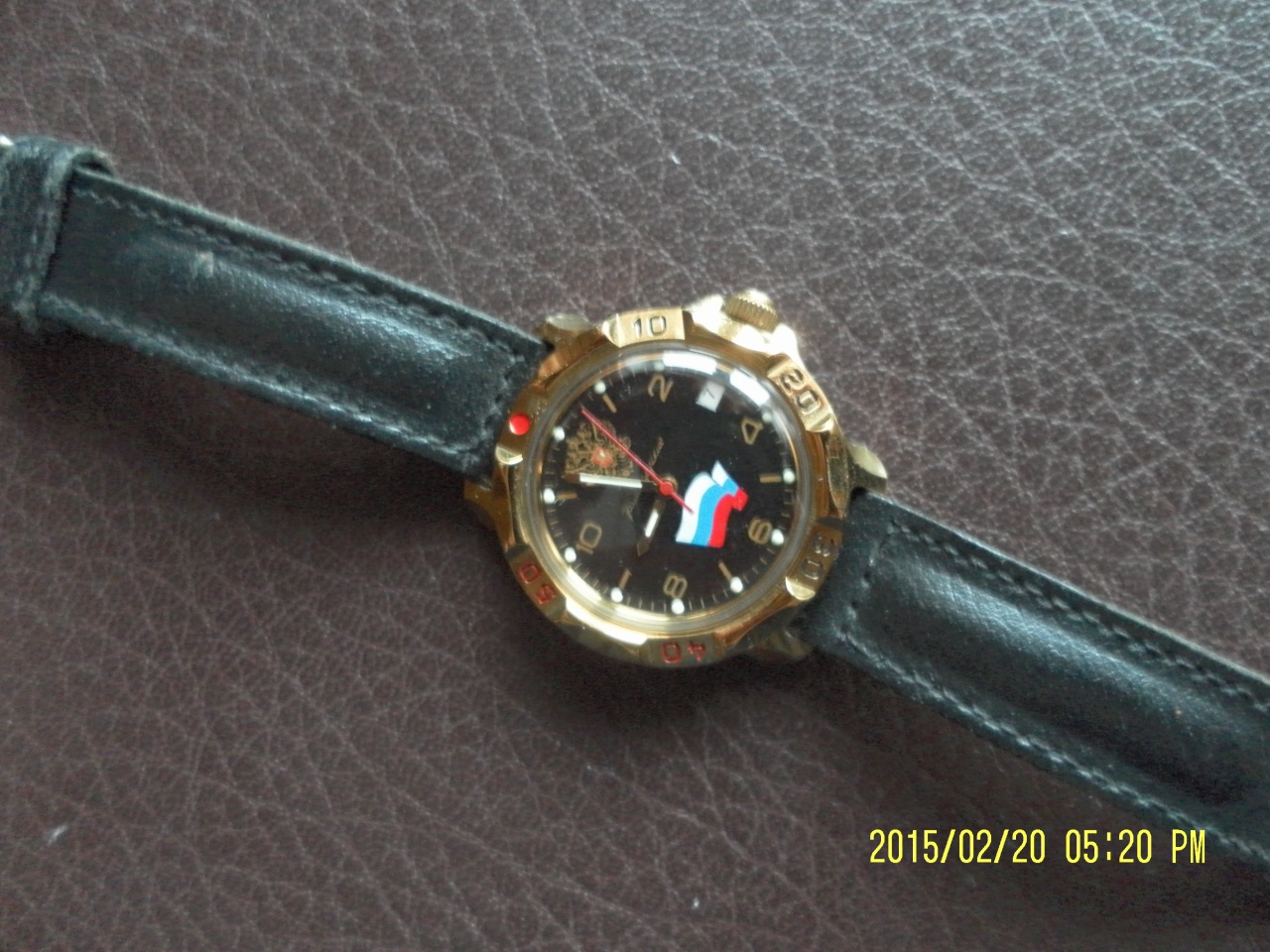

Вот как преобразился Командир

Был еще попробован 420 корпус , но нет не оно.

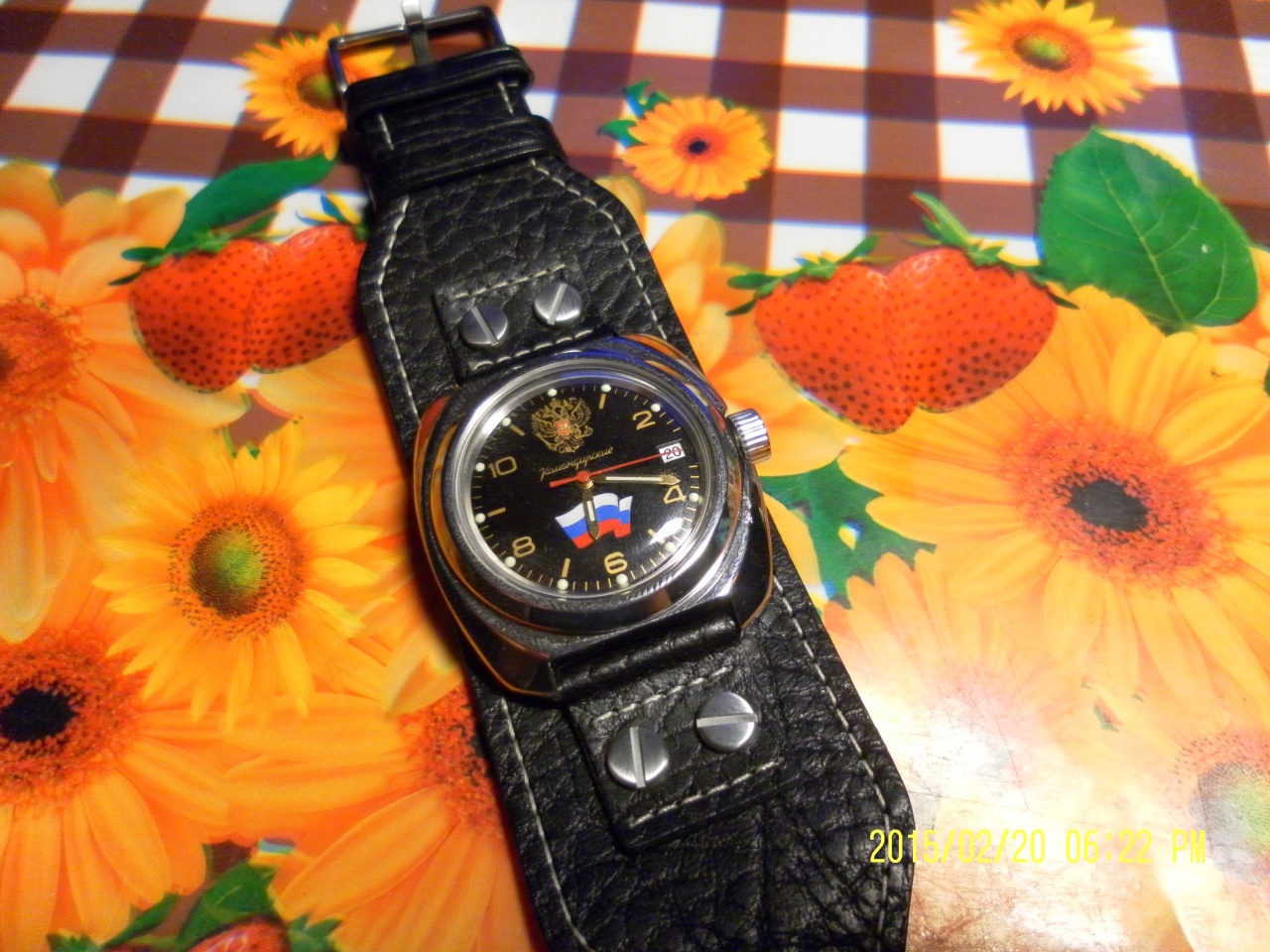

И пока от meranoma долгие 1,5 месяца видимо пешком идет один заказ с ремешками и циферблатами решено было посадить теперь уже полноценный дайвер на напульсник Stailer premium .
Собственно вот что получилось в итоге.

P.S. теперь осталось только отнести пленного Командира на смазку и настройку т.к. в плену он был долгие два года и теперь отстает.

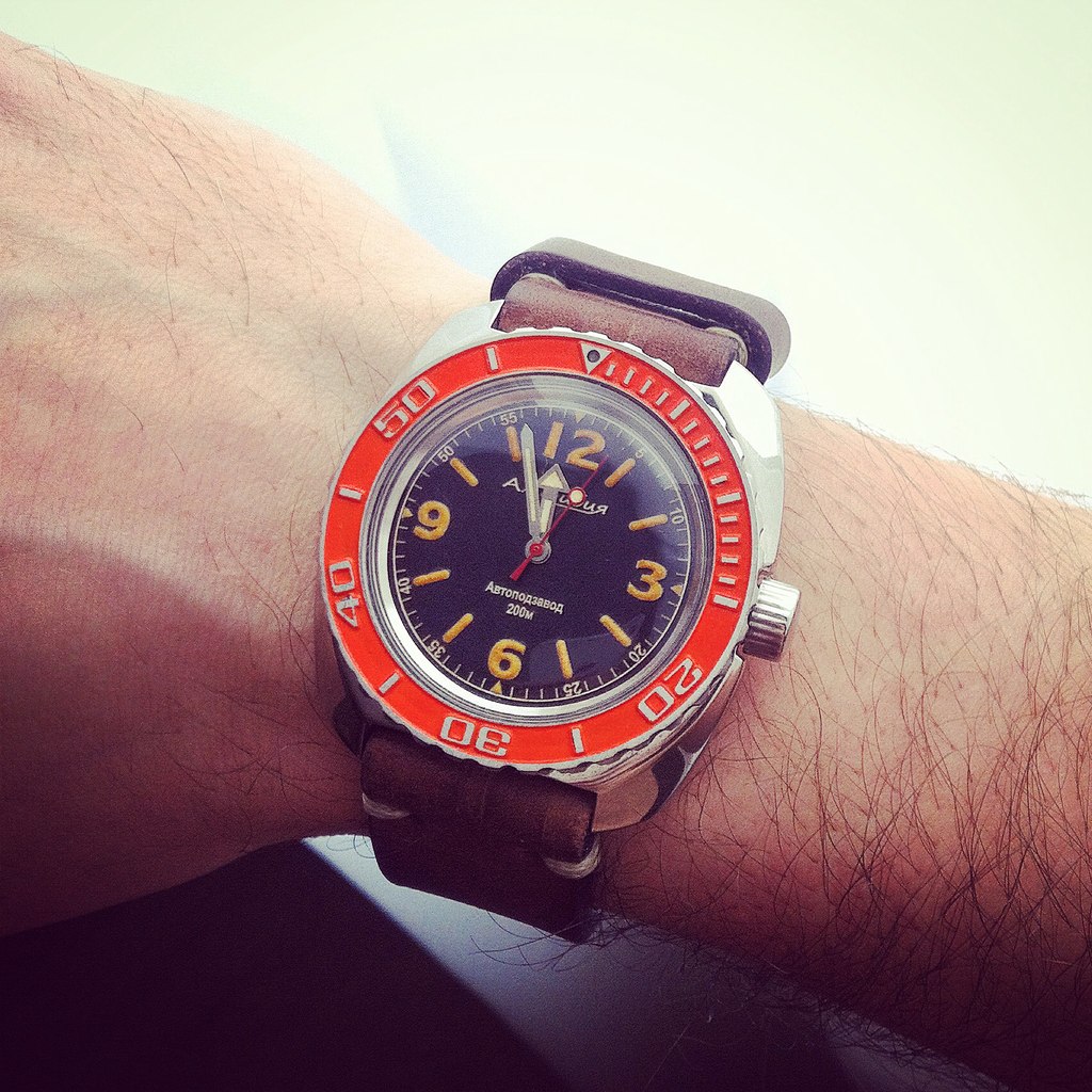

Boctok Special Edition + безеля pers184 + пояса ручной Испания

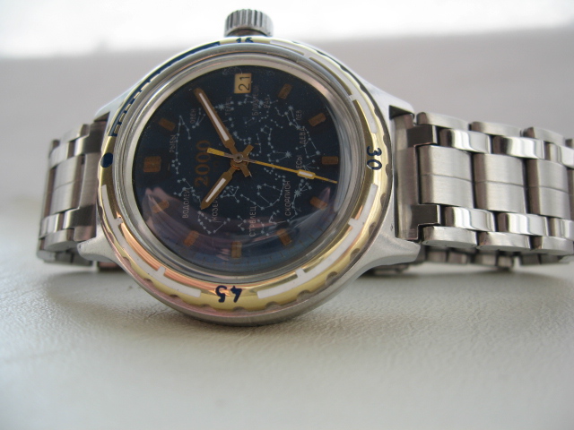

Восток-созвездие. Или гороскоп. Механизм с автоподзаводом и стрелки от Vostok Century Time.
Очень приятно получилось! Цифер от каких часов?

Циферблат востоковский. От часов из серии новое тысячелетие.

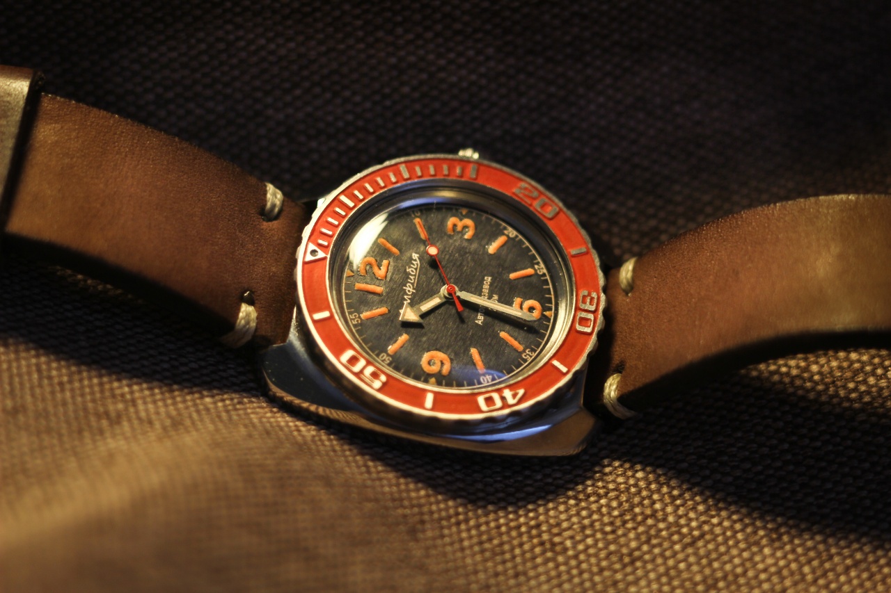

не дожидаясь окончания проекта, хотелось уже одеть и пойти, пришлось пересадку небольшую сделать )) Таки одел, и пошел )))
