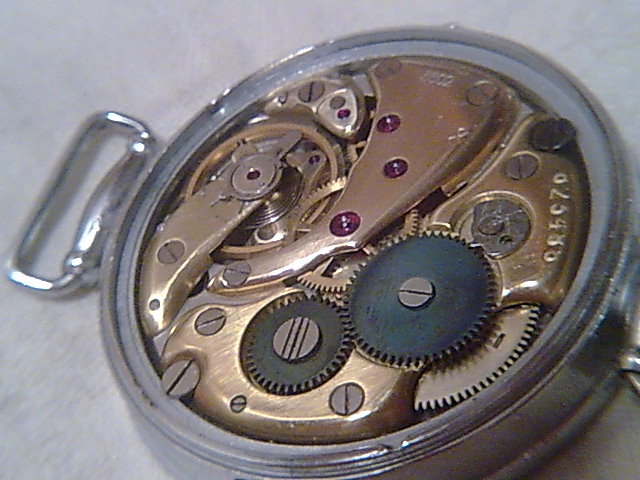

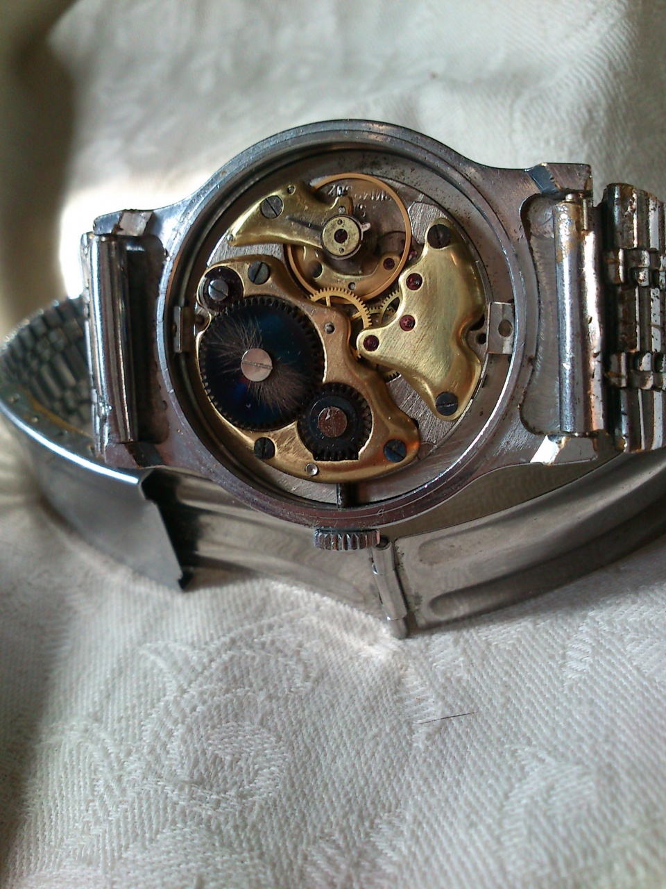

Сообщение от hotchil Посмотреть сообщение
Кто-нибудь полировал механизм? Где делали, сколько стоило?
Как то так (2409 подарил)

Сообщение от vova64 Посмотреть сообщение
Мосты полностью латунные, да? Интересен опыт полировки 2415 и в частности к кому можно обратиться за качественной разборкой, полировкой, чисткой, сборкой, а то самому страшно совать свои в целом ровные, но трясущиеся ручонки.
