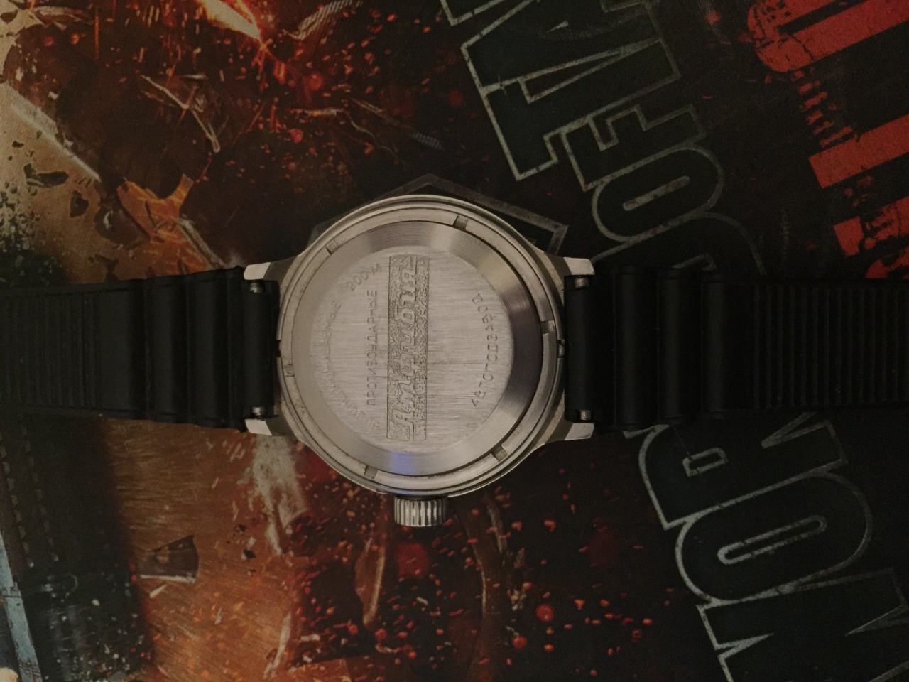

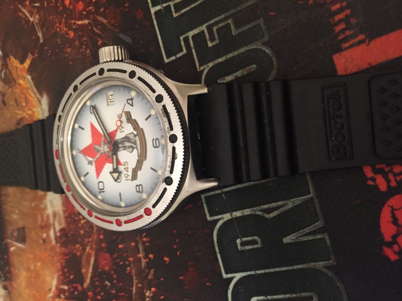

Ребята, подскажите как дату на них менять?
Как говорил товарищ Саахов, "Торопиться не надо"

Часовую стрелку туда сюда крутить от 12 до 8 часов.

Прокрутить стрелки по часовой, пока не перещелкнится дата , затем вернуть стрелки с 12 до 8 и обратно на 12. И так до нужной даты.

Всё понял спасибо!
