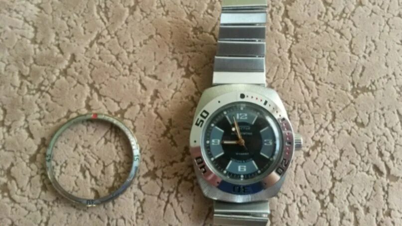

Saymondg Браслет стачивал с 26 до 18мм. Современный безель встанет, но смотря какой. Узкие подходят, а более широкие могут упираться в ЗГ.
С безелем все ясно, интересовало именно посадочное место, где то на форуме писали что на советские востоки новодел не встает именно в посадочное место пружины, якобы оно ниже расположено.

Saymondg Встает. Вот бочка с безелем от 710 корпуса.

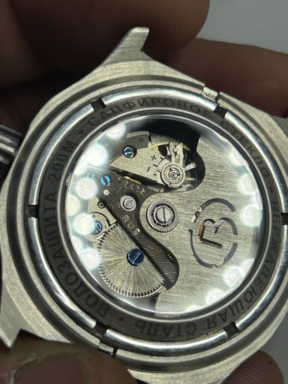

Установка синих винтов и синего проставленного кольца с сапфировой крышкой, зажимное кольцо отполировано! Безель керамика! В процессе замена циферблата на синий с голубым люмом!
И ессесно ищу груз с женевскими полосками
https://youtube.com/shorts/Yjy8ptLhinA

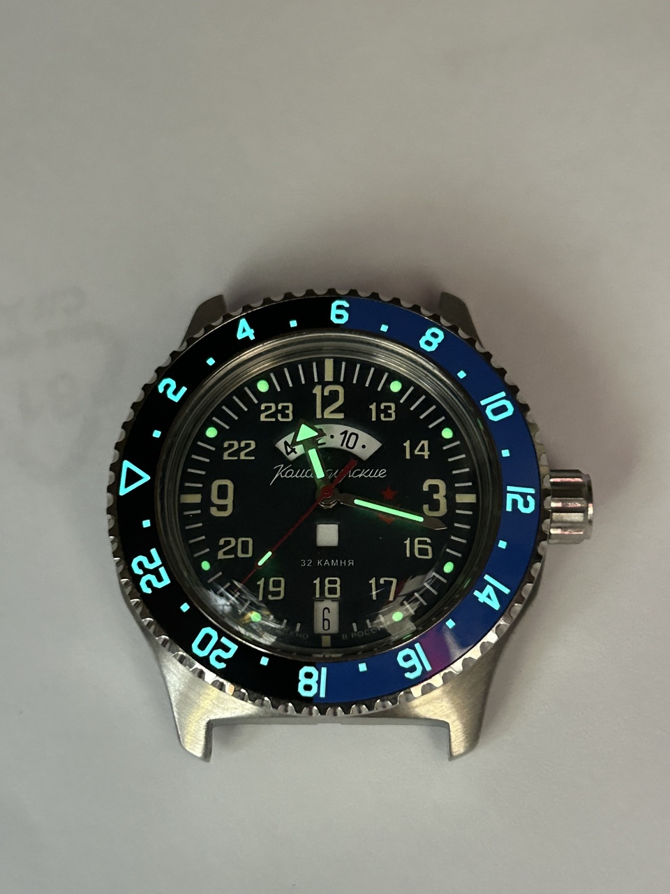

24 калибр с автоподзаводом, ЗГ родная советская, безель 333 с меранома.
