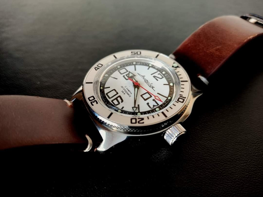

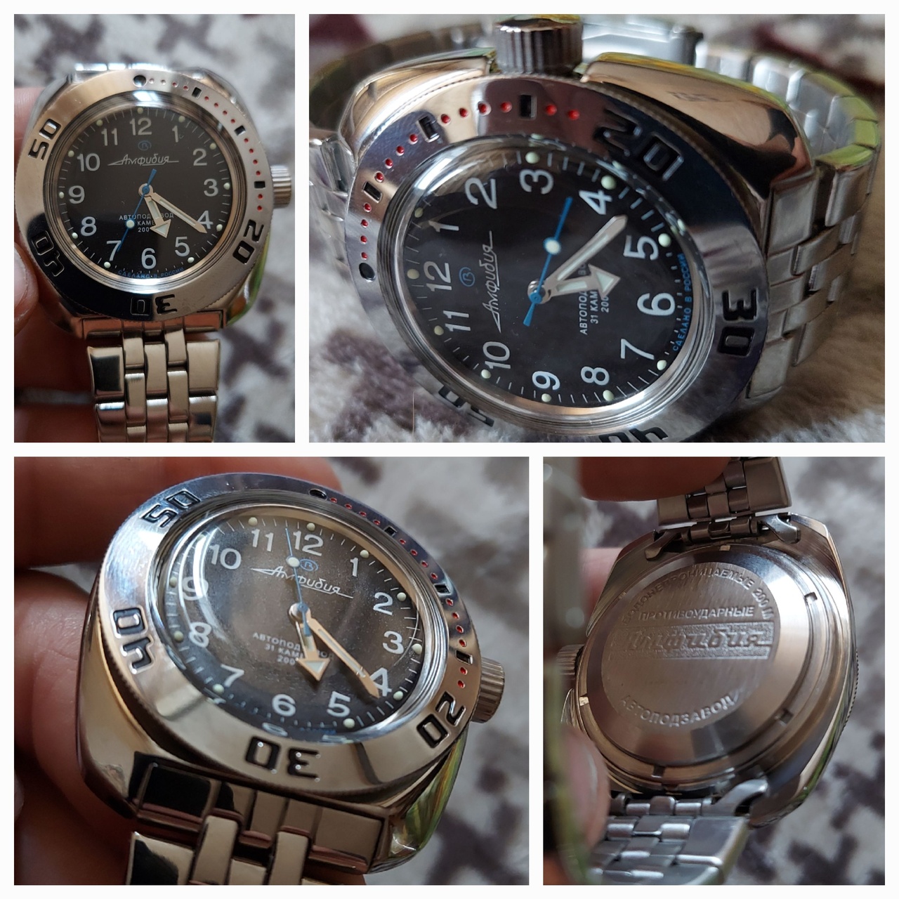

Получил вторую амфибию и сразу заменил все, что можно было, кроме браслета (завтра буду делать ремешок для нее)
Ложка дёгтя: сначала поставил лысый безель, но потом решил заменить на безель со вставкой, и получил скол на стекле..но на первое время и так похожу, пока заполировал, сильно в глаза не бросается

Это вы где такой безель купили с люмом, товарищ?

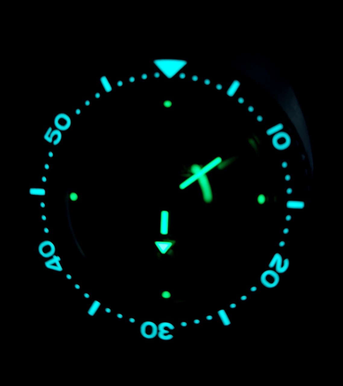

Vostokmen, vostok-watches24
Так же в этот безель встаёт и сейковский инсерт, синий брал на али для ориент рей 2. Само кольцо и чёрный инсерт на сайте

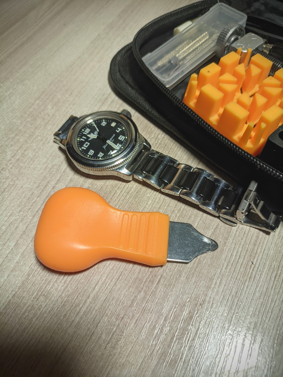

синий брал на али
Там же купите ключ для снятия безеля.
Работает он так: заводите тонкий кончик (плоской поверхностью к часам) под безель и, представив себе на кончике ключа ось вращения, вдвигаете под безель основную, более толстую часть ключа, подавая при этом сам ключ по радиусу, вокруг стекла.
Она (толстая часть ключа) выдавит безель наружу, причем не как отвёртка, или нож, а при помощи широкой охватывающей пластины - это меньше травмирует безель в случае плотной посадки.
Вот фото (бывает отдельно, я взял в наборе инструментов - там ещё есть полезные выбойки для штифтов браслетов, подставка под выдавливание штифтов, молоточек, какие-то отвёртки, которые пришлось править. Стоит копейки)
