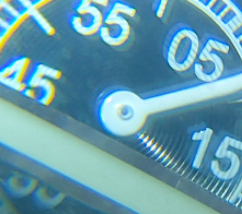

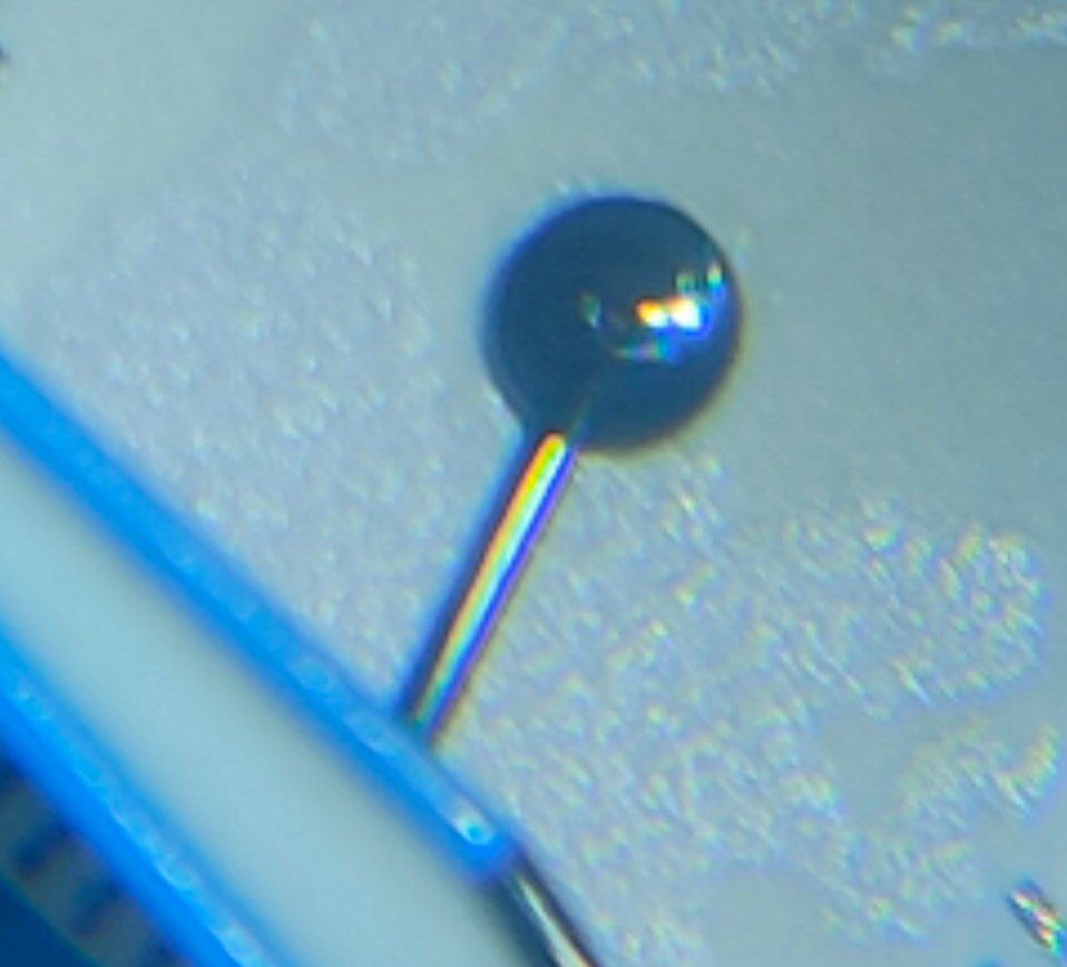

расскажите хотя бы где она и как выглядит, пожалуйста. я вижу только ось внутри стрелки (сфотографировал как смог)

Не там ищете, это заглушка ставится туда, где должна быть центральная секунда. А так как центральной секунды нет, и в нашем случае она боковая, то на её место ставится заглушка.

Так вы про МАЛУЮ секундную стрелку, которая боковая? Да, там её нет, вы правы.
А вид заглушки ей придаёт краска. Если стрелка крашеная - она как бы с заглушкой, а если у неё естественные цвета металлов, то видно отдельную втулку с отверстием.

Спасибо. Понял, про какую заглушку речь. Действительно, в космо черная, а в 960762 блестящий металл
