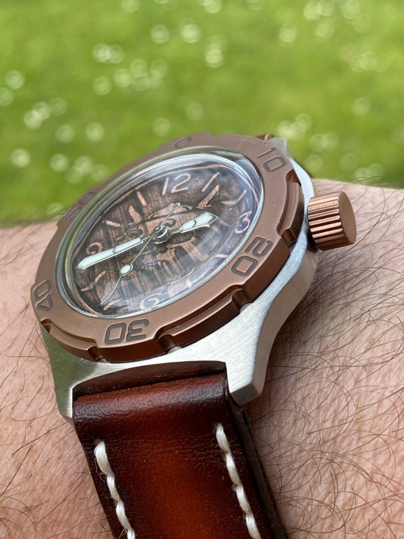

Лазил по немецкому форуму, нашел интересные модификации обработки корпусов и безелей. Если кто-то делал подобное покажите результат и поделитесь технологией.
1) Модификация безеля и зг. Так и не понял технологию, восможно это омеднение купоросом?
