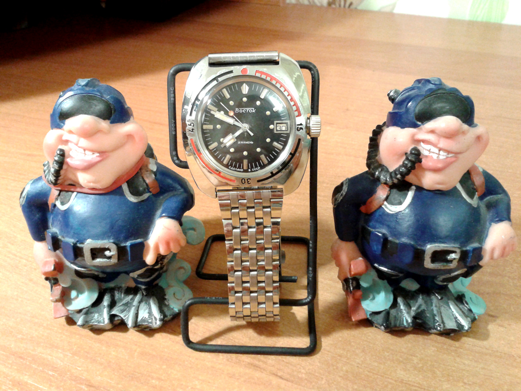

Закончил я сегодня ночью свою эпопею по восстановлению министерки СССР.
Как уже писал, амфибийное стекло удалось с большим трудом поставить только без распорного кольца, поэтому распорное кольцо пришлось стачивать по внешнему диаметру (ох и муторное это дело, но получилось) и после вставил это кольцо в стекло изнутри корпуса. Получилось удачно, распорное кольцо с небольшим натягом встало и не вываливается. Распорное кольцо теперь выполняет лишь эстетически-декоративную функцию. Кстати, распорное кольцо оказалось латунным с покрытием хромом. Я не знал, точнее не задумывался из чего оно.
Корпус отмыт, очищен и заполирован.
На ходу. Идут, пока, на удивление точно.
Браслет одет, конвой приставлен...
