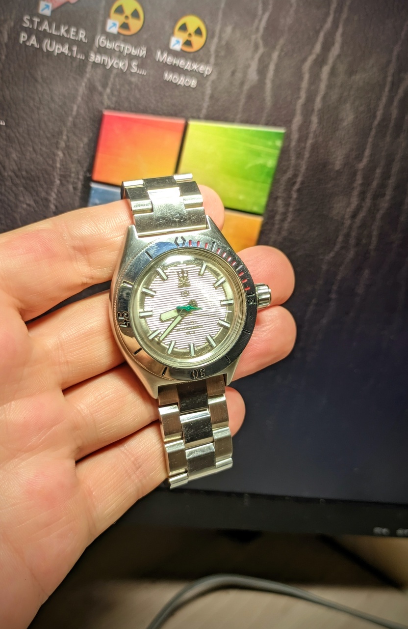

Это не краска, это люм. Причём в виде стекловидной массы. "Эпоксидка", "полиэфирная смола", или какой-то другой компаунд - мне неведомо.
Но он крепче краски цифера. Насколько крепче - не проверял, старался не трогать
Ну и аккуратность, конечно.
Смачивал попеременно спиртом и растворителем для ногтей - ушными тампончиками. Не скажу, какой раствор сработал лучше, сам не понял.
Краску счищал зубочистками.
Некоторые разлохмачивались как кисточки, некоторые работали остриём.
p.s.
Эти часы я немного изменил. Придал им практичности, поставив плоский стальной безель без вставок и стальной же браслет.
Стальные, такие, стали часы:

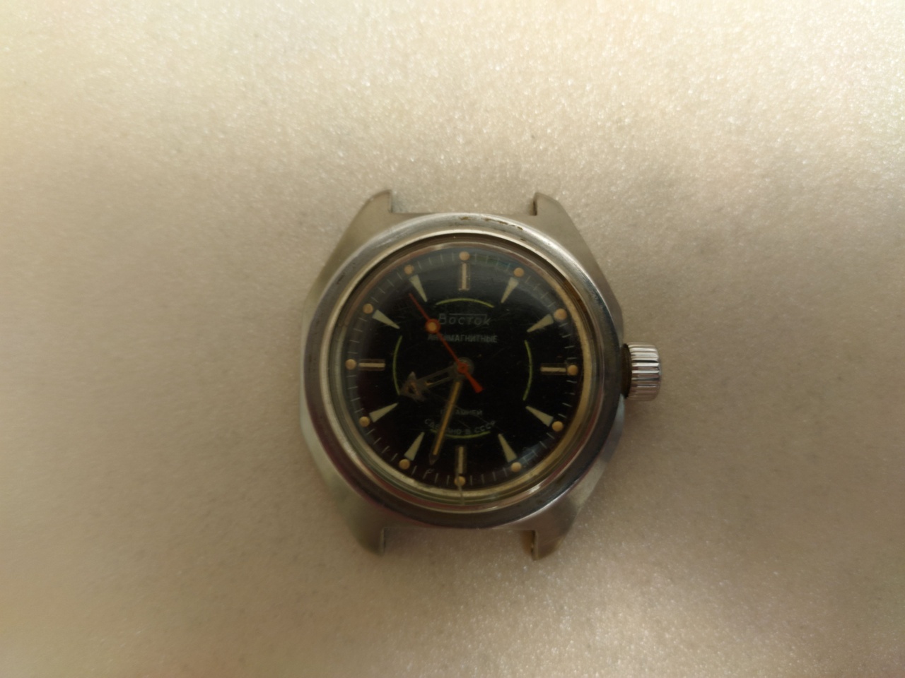

Добрый вечер. Неожиданно стал обладателем советской Амфибии "шестигранник" 320 корпус (поправьте, если путаю) в плачевном состоянии, но на ходу. Захотелось их немного в порядок привести. Если заменить безель и отнести мастеру проверить и обслужить механизм могу сам, то нанести новый люм сам явно не смогу. К кому можно отправить часы, что бы нанести новый люм и сколько это будет стоить (хотя бы очень приблизительно)? Сам циферблат и стрелки снимать тоже не планирую, те нужна будет разборка, нанесение люма и сборка.

Несете часы к мастеру. Он их разбирает и занимается механизмом. Снятый цифер отправляете на нанесение люма. Можно и стрелки с ним отправить, если они не ржавые.
Как цифер вернется с новым люмом, несете их часовщику, что обслужил мех. Он соберет
Пока цифер в работе, можете полирнуть корпус и стекло (или заменить его) и подобрать безель
