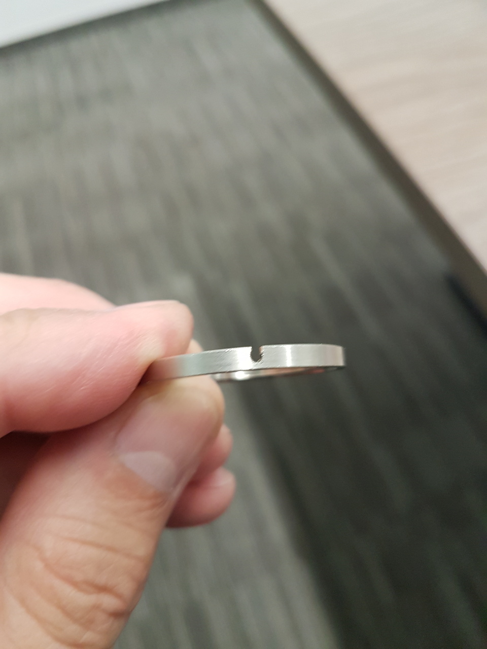

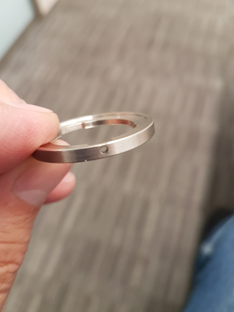

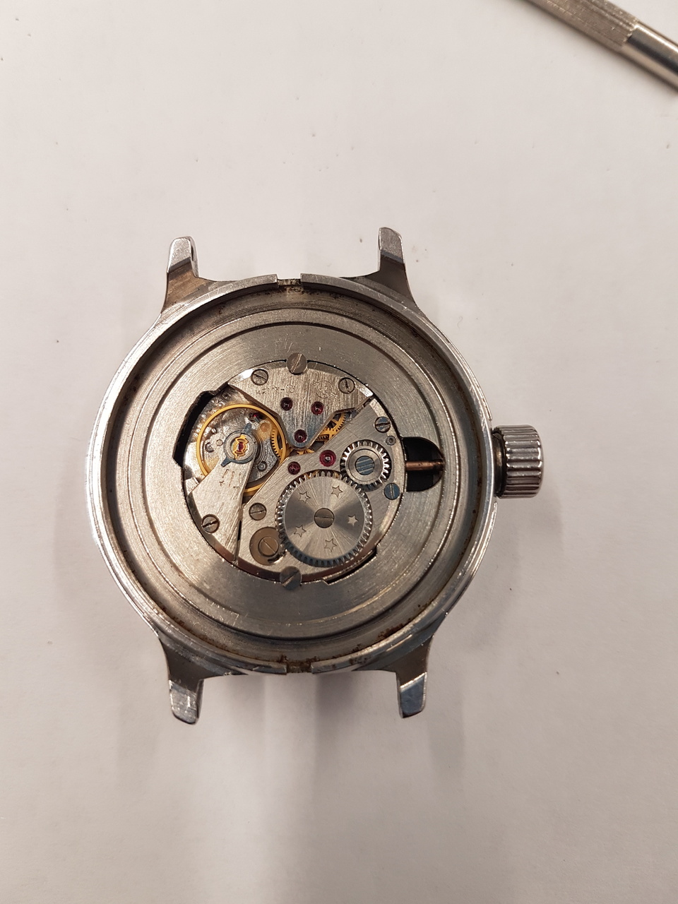

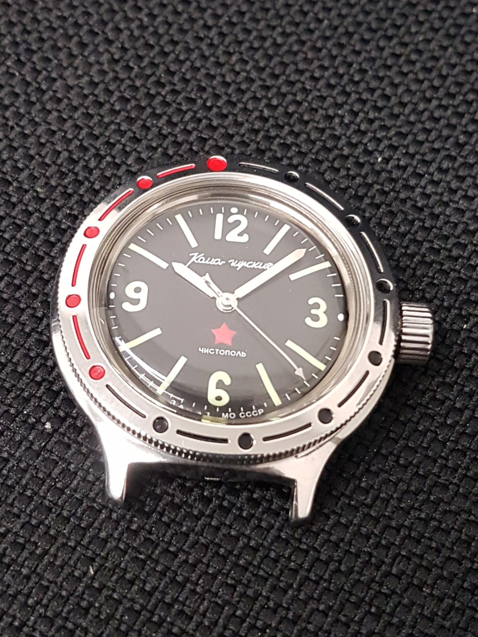

Сообщение от Sobesednik Посмотреть сообщение
Давно хотел поискать варианты инсталляции механизма 2209/2234 не только в корпус Советской бочки, но и в другие.
Основным критерием была длина заводного вала. Оценив, что у бочки и 420 корпуса ЗВ оди6аковой длины, решил попробовать с 420.
Взял покоцанных доноров в 420к и советскую бочку.
420й полирнул, заменил стекло
От Советской бочки мне нужны были только распорное кольцо и ЗГ.
Мех 2209, ранний, с брегетированной спиралью баланса, я заранее перетряхул, и погдотовил цифер и стрелки.
При сборке, пришлось надфилем пропилить проем под ЗГ, т к отверстия были немного несоосны
В остальном, сборка прошла без проблем
Вложение 3445638
Вложение 3445639
Вложение 3445640
Вложение 3445641
Задумался… Идеальный проект, как по мне. Попробую повторить
