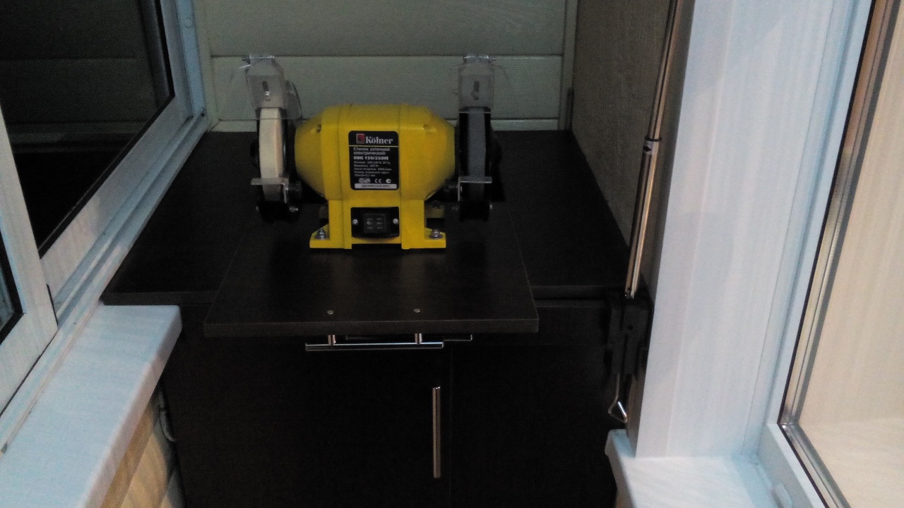

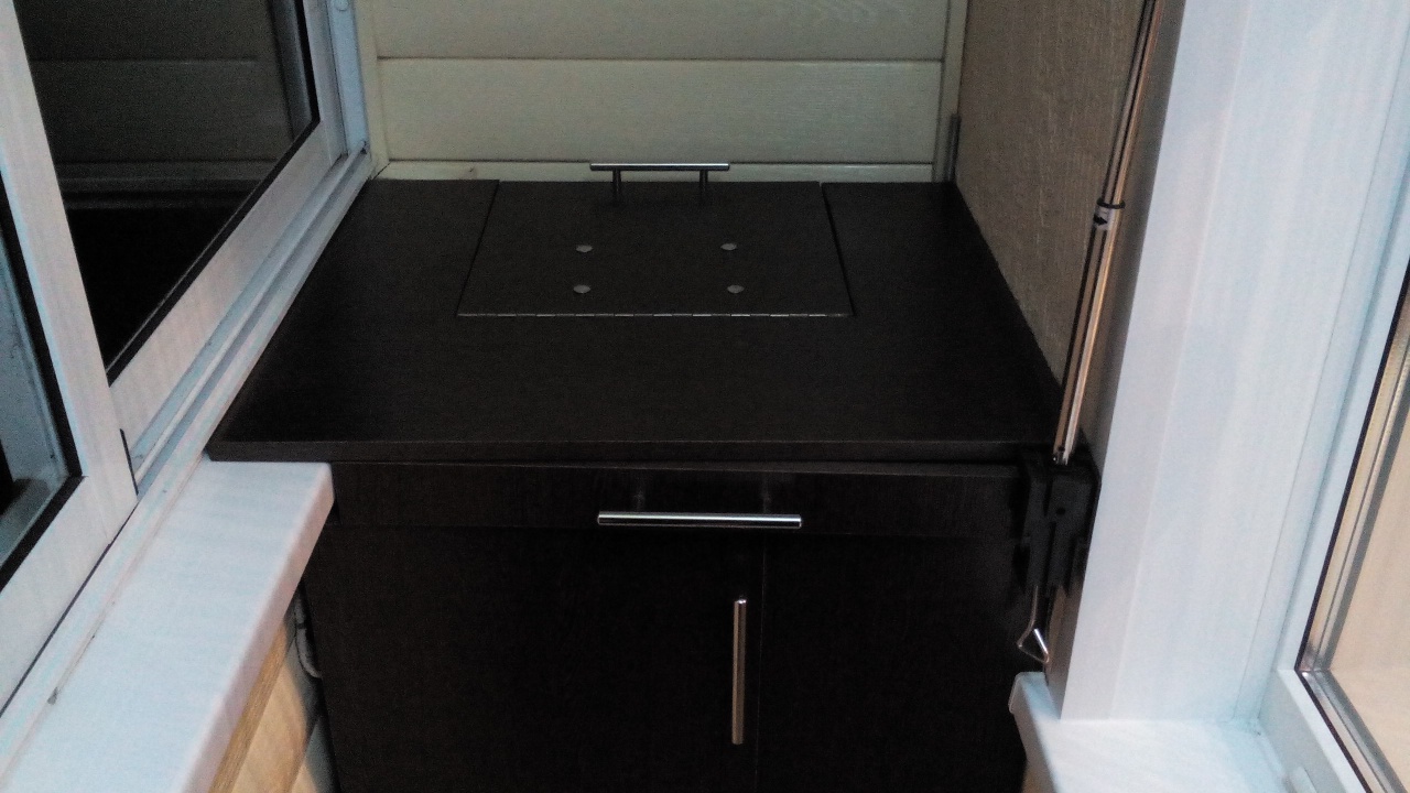

Полируйте не запрещено !! НО реальный эффект получается от шкурки. Круг это пред финишная обработка. Если говорить просто .. без наждачной бумаги толку от него не будет. Однако в "правильное" время везчь полезная ибо вы не испортите им геометрию, потому что воздействие будет минимальным. Ну и в конце концов вы понимаете, что при наличии н.бумаги-2500, войлочный круг вам особо не нужен. (по тому как не у всех дома перед телевизором стоит наждак) У меня один даже встроен в тумбочку на балконе, и всё же я предпочитаю телевизор. Вы удивитесь как мало пыли от использования н.бумаги, в домашних условиях, и как её много от использования круга в балконных , в гараже так её совсем нет. В заключении захожу в телемастерскую и размагничиваю корпус.

Здорово это у вас с лоджией получилось! У меня подобный машин в недрах гаража обитает.

В гараже трёх фазный советский для других целей. Дремель ... не знаю ... кроме как пилить корпус я его больше ни для чего не использовал
