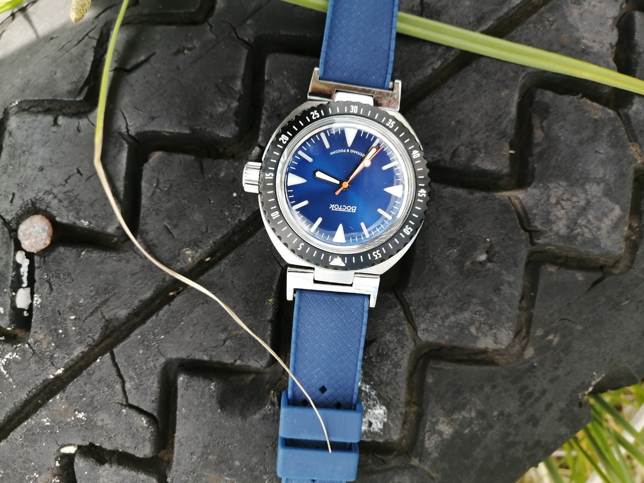

Сообщение от egreen72 Посмотреть сообщение
а циферблаты отличаются только местом расположения окошка даты.
Некоторые ещё и диаметром, а совсем некоторые - расположением ножек крепления (для часов с обратным расположением заводного ключа - циферблат в часах просто так не перевернуть - "ножки" не симметричны к центру).
Установочные кольца тоже могут быть разные, я как-то переставлял мех из одного корпуса в другой и не смог вставить ось заводного ключа. Пришлось переставлять кольцо. Номера корпусов уже не помню.
Циферблат от К-З4 у меня не встал в классический 020 (он чуть больше), а вот из корпуса 020 в корпус К-34 встал как родной, с лёгкой тенью по окружности.
На фото как раз он:

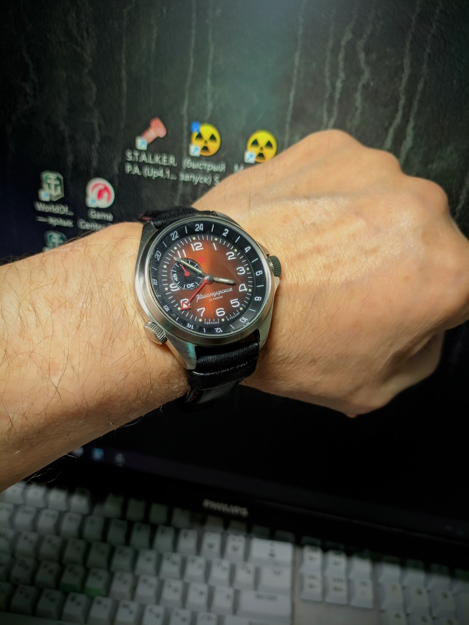

такие
