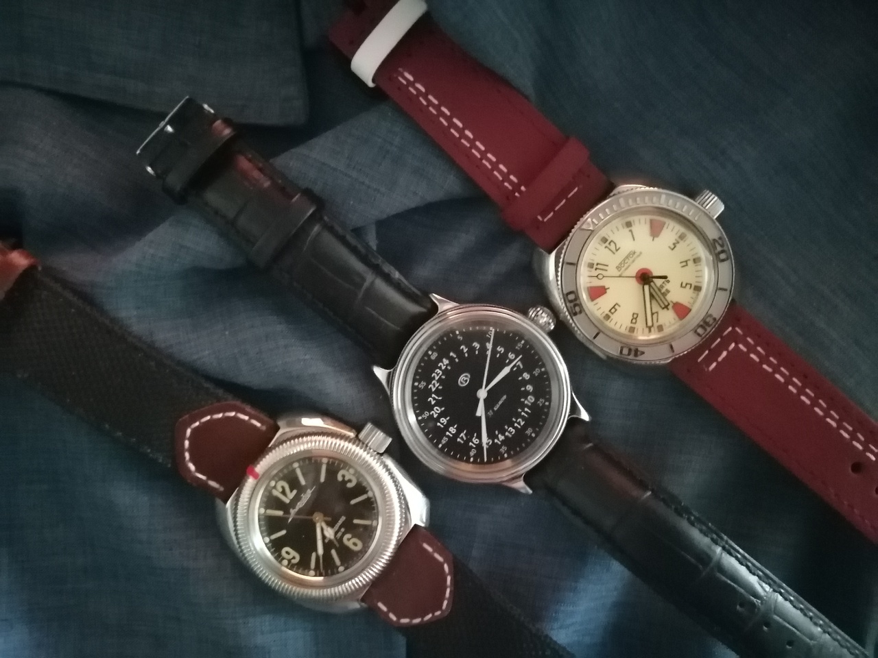

werewolf0001 werewolf0001 вне форума
Регистрация: 02.04.2020
Адрес: Ижевск
Сообщений: 1,983
Сказал(а) спасибо: 540
Поблагодарили 5,417 раз(а) в 1,176 сообщениях
такие
