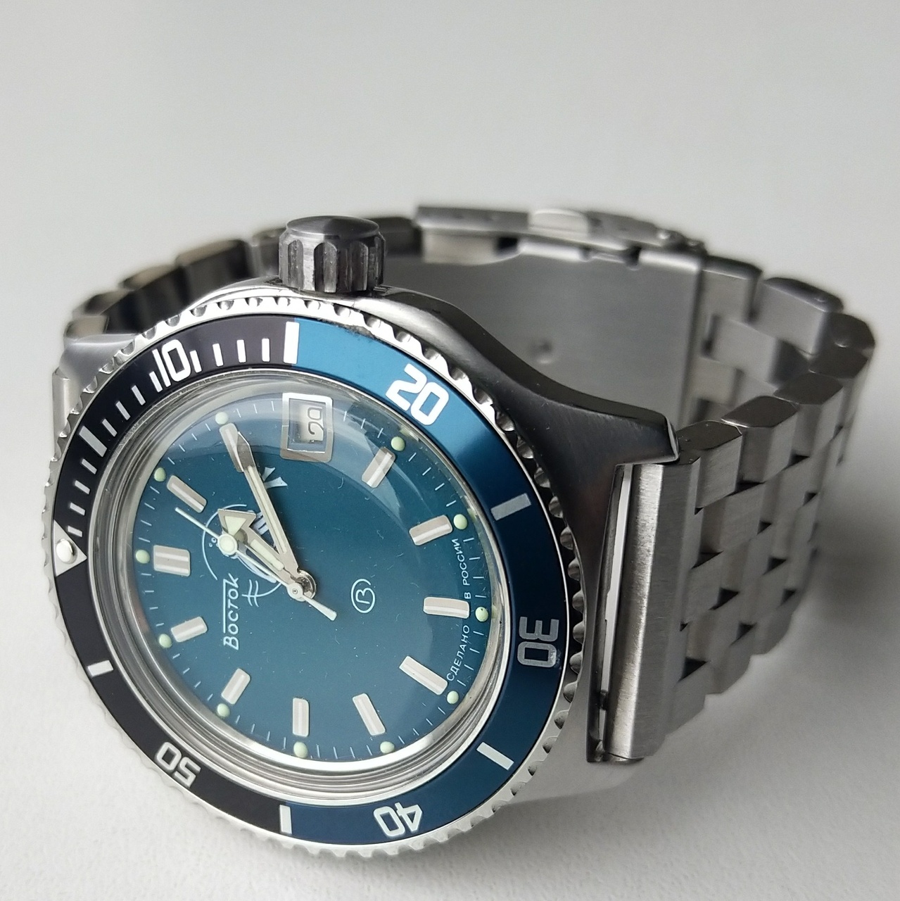

Сообщение от jhhs2ask Посмотреть сообщение
Между 40мм и 40.5мм. Точнее замерить не могу: безель сидит плотно, за корпус почти не выступает, снимать не охота - не хочу поцарапать.
Снимать не надо. 40 мм для 120-го корпуса - отличный вариант. Может просто ракурс такой, объектив широкоугольный...

Так он и не рассчитан на 120К:
Сообщение от AlfaCentavra Посмотреть сообщение
И то, и то . Но все-таки безель заклинило от соприкосновения с резьбой ЗГ.

Со стеклом. Раз цифер дырявый, то и крышка должна быть такой же
Для безеля это не критично, а для герметичности - плохо.
