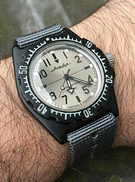

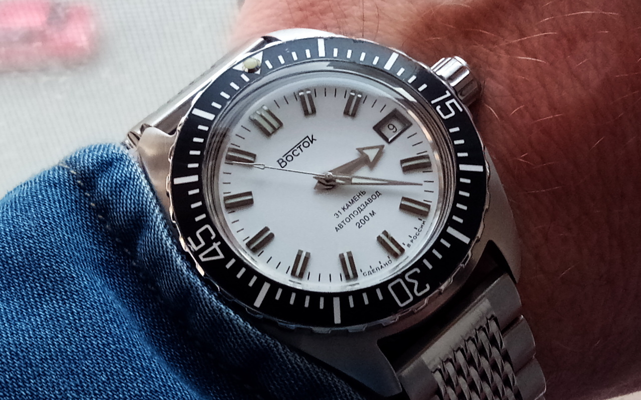

В интернете увидел фото вот таких часов.
Красиво получилось.
