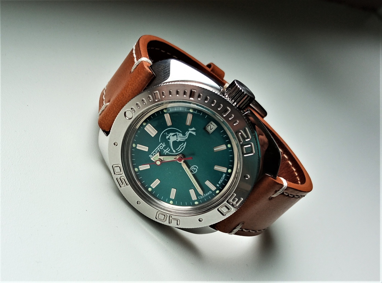

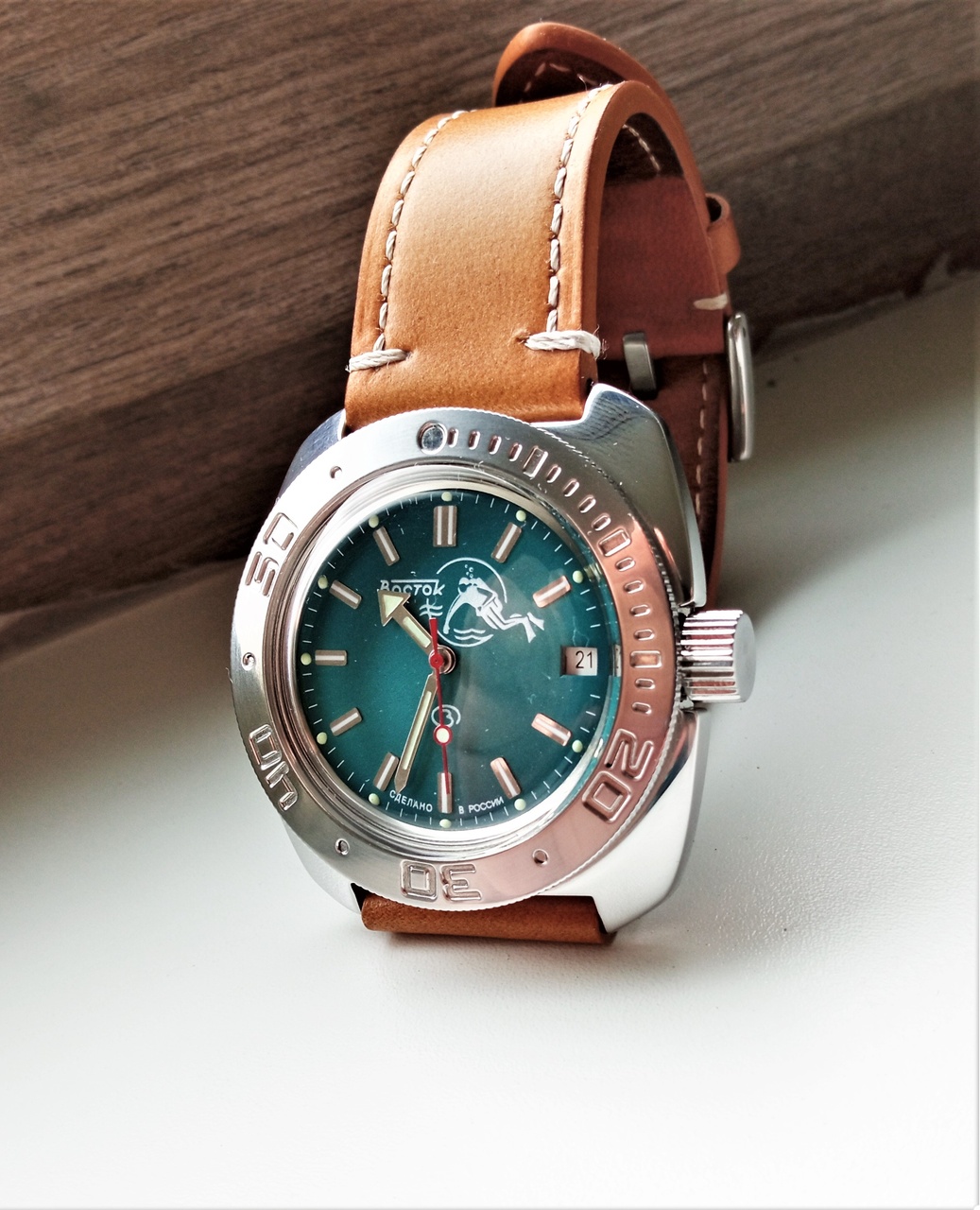

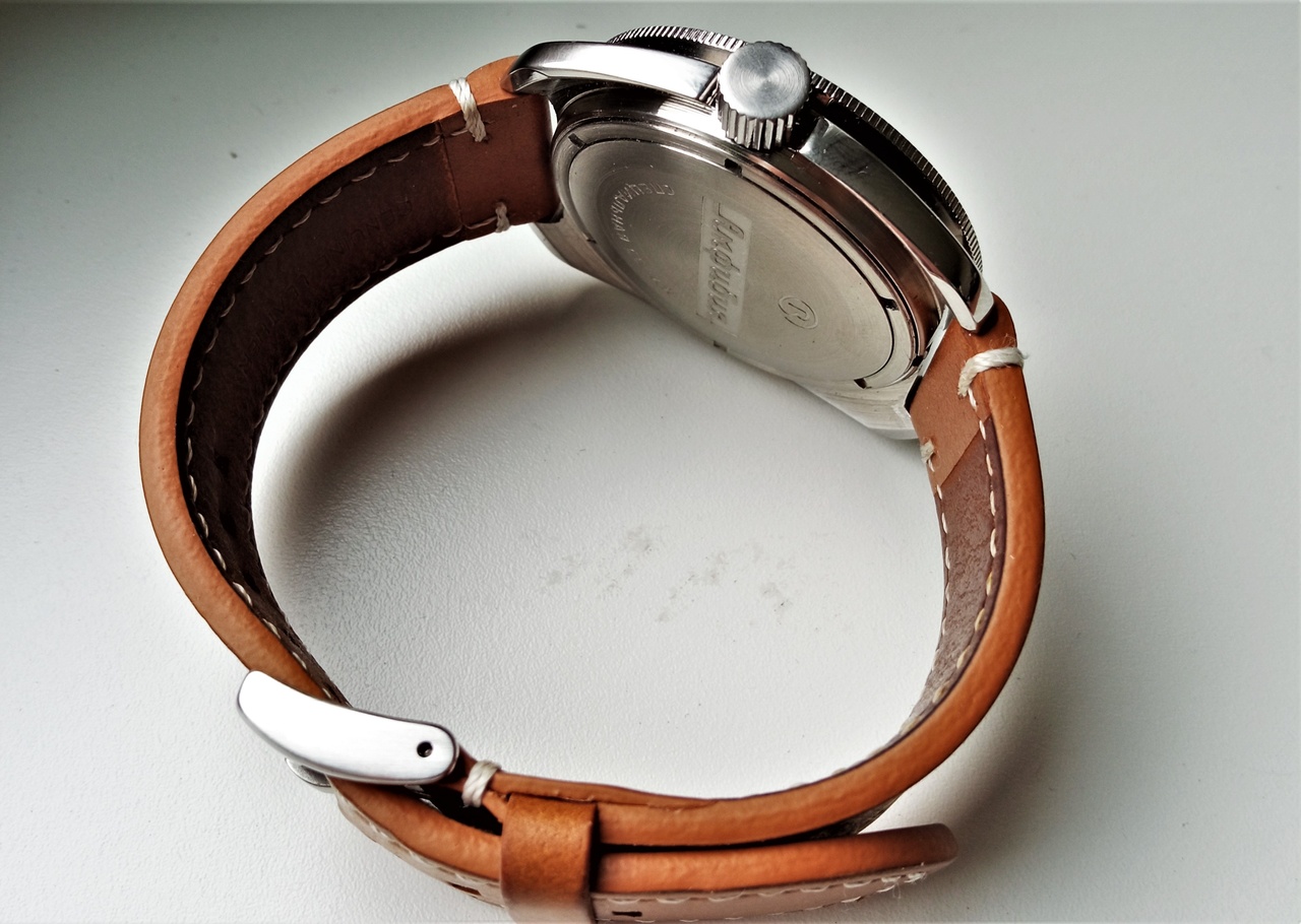

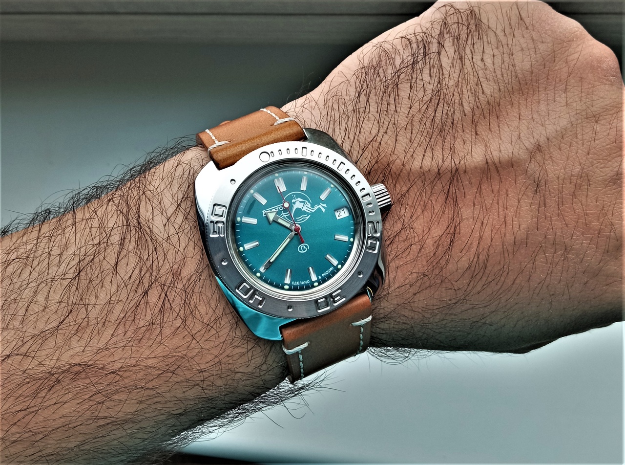

Ура, товарищи! С праздником!
Лайт мод 710059. Механизм ручка 2414, с безеля слегка убран глянец и снята краска с цифр.
Задняя крышка плоская мераном. Рыжий ремешок из натуральной кожи молодого китайского дермантинчика.
