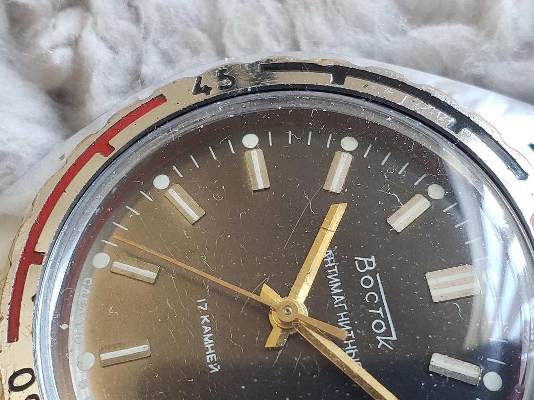

Уважаемые форумчане, подскажите пожалуйста. Есть такая котлета у меня, корпус не знаю номера, меx 2409 с цифером от Амфибии и стрелками от цивильныx. Одна проблема, кто-то менял на этиx часаx стекло и видимо поставил неправильное, так как видно кольцо крепления красного цвета. Есть другие часы в таком же корпусе, но там явно видно что стоит стекло вместе с кольцом герметизации и кольца крепления не видно.
Вопрос такой: какое правильное стекло подойдет к этому корпусу? Так что бы кольца крепления не было видно. Стекло от Амфибии или от Командирскиx (какиx) ? И какой это вообще корпус?
Заранее Спасибо!

Сообщение от kluka68 Посмотреть сообщение
34-й или 341-й, смотря как называть
Например, вот одно из каталожных оформлений:
341201:
34 — модель корпуса
1 — материал (0 — нержавейка, 1 — латунь с покрытием)
201 — модель циферблата
В идеале, стекло нужно для командирских и с проточкой под распорное кольцо. Если у вас как раз такое и стоит — можно найти только колечко и поставить (по-моему, кольца у амфибии и командиров одинаковые, но тут я не уверен). Современные стёкла для командирских проточки не имеют — нужно искать советское.
От Амфибии стекло тоже подойдёт, но будет торчать (оно высокое).

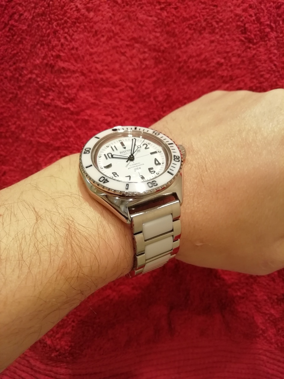

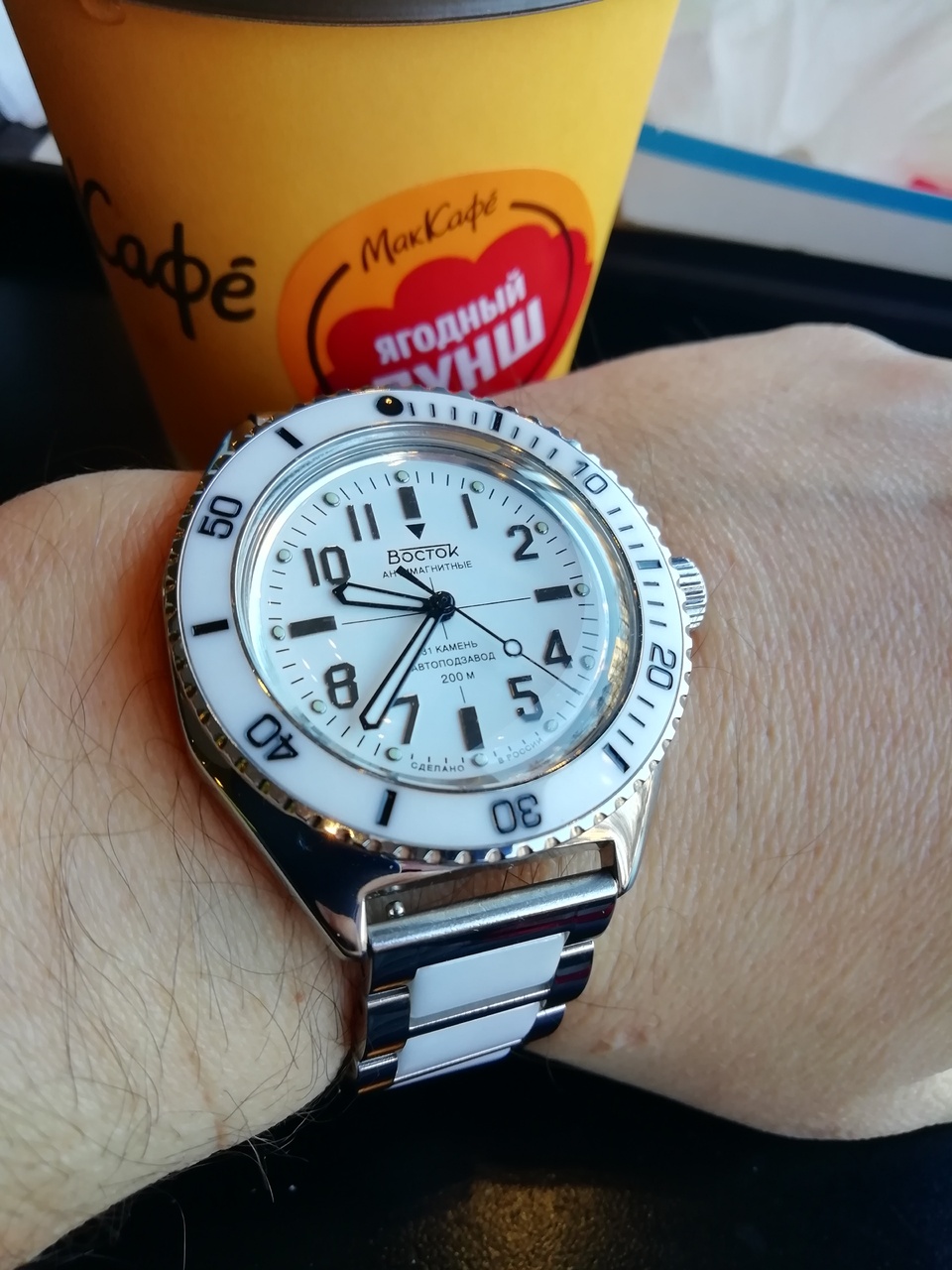

Если у вас будет время, желание и возможность сделайте пожалуйста фото часов, на чем-нибудь ярком!

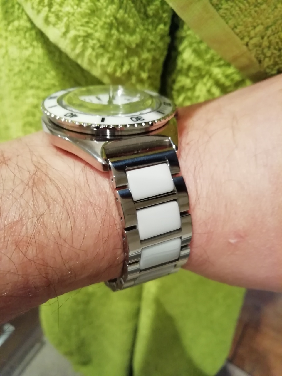

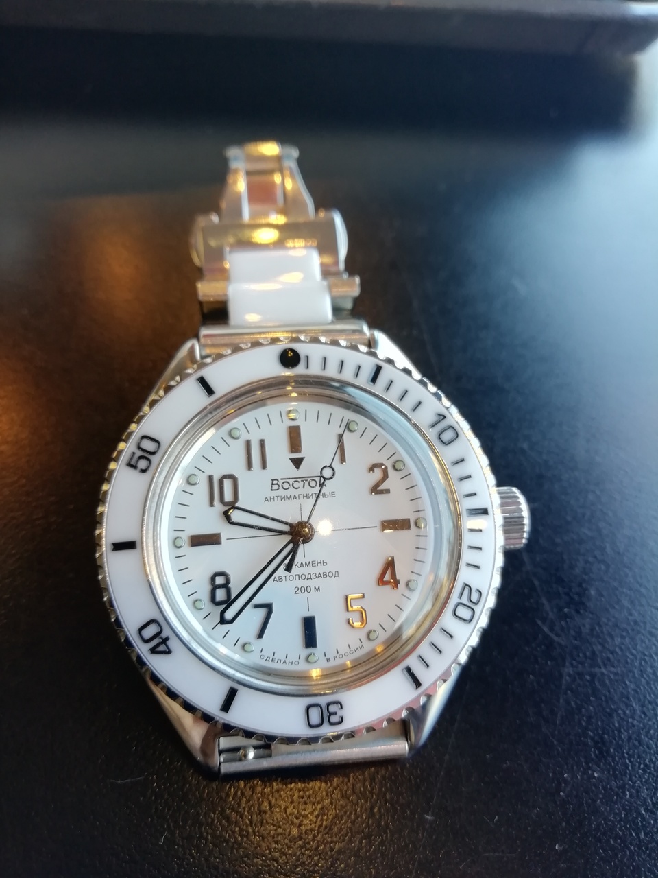

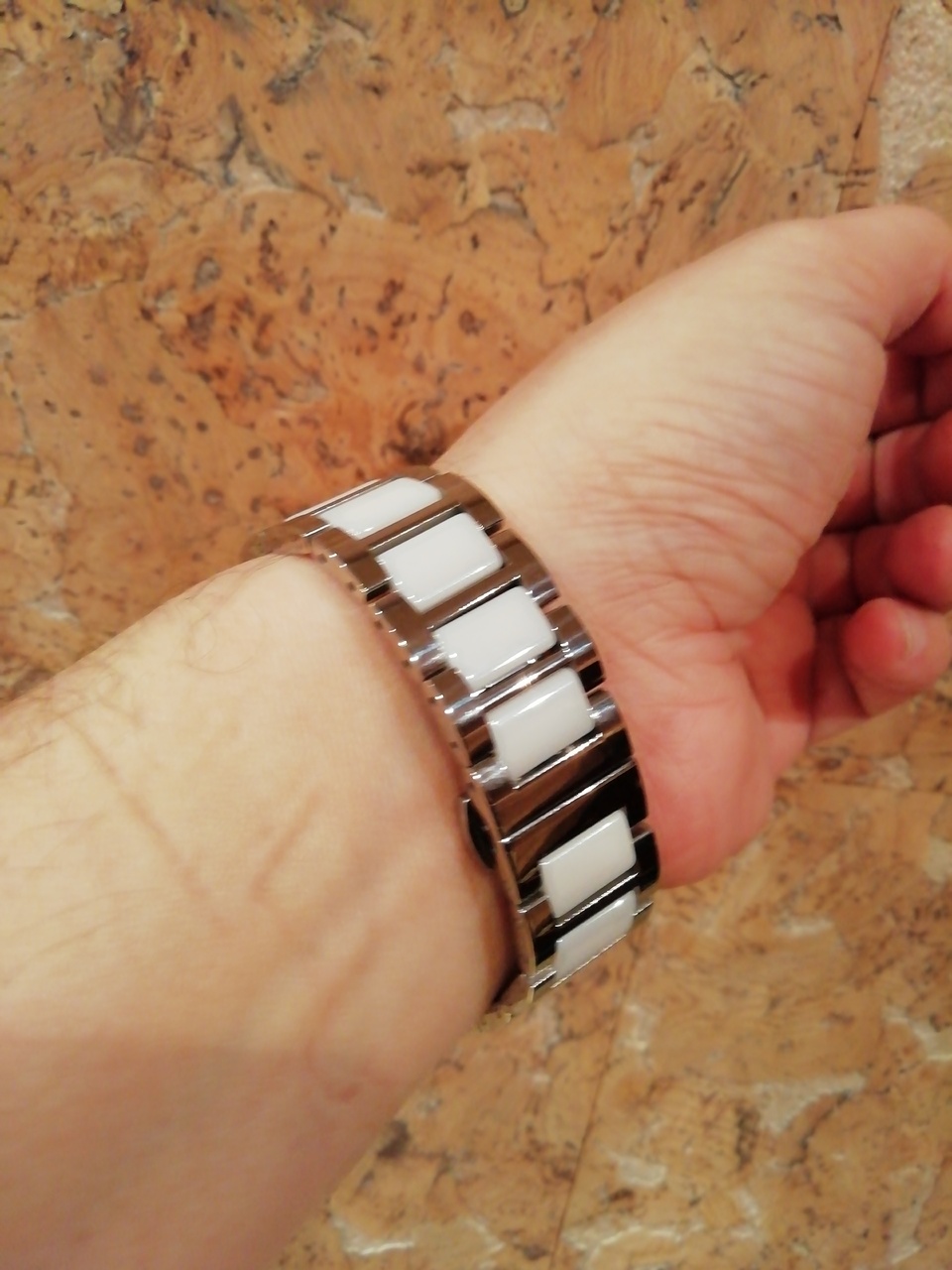

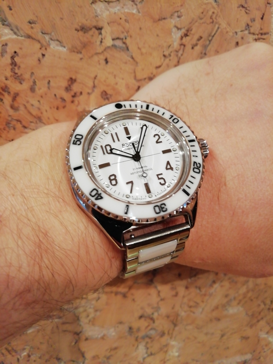

Ну вот как смог)

Сообщение от GRU666 Посмотреть сообщение
как смог)
На ярком фоне совершенно другой вид. Намного более выигрышный.
Т.е. смотришь те фото и думаешь: "Э, восьмигранка, керамика, всё белое, ну не знаю..." А тут сразу: "О, восьмигранка! Керамика! О! Оооо!"
Часы для лета
Ну вот как смог)
Спасибо! Совсем-совсем другой вид! Супер!
