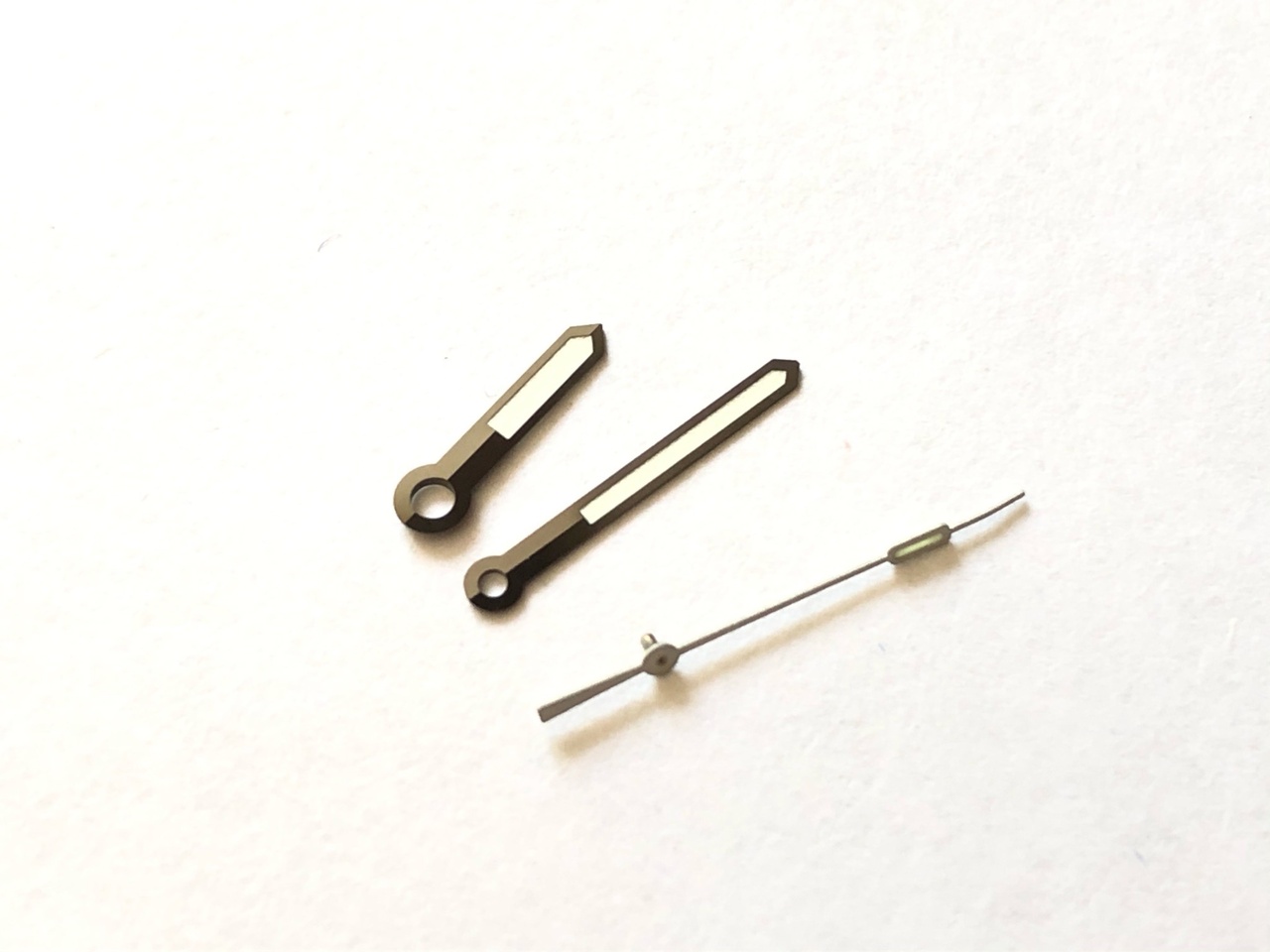

Добрый день! Подскажите пожалуйста где взять такие стрелки? Интересует конкретно минутная и часовая.

Spaseman это фото с авито. Есть этот же продавец и на мешке. Недавно брал у него диски календарей. Все норм. Упаковал выше всяких похвал. Территориально Москва. На авито наберите Chasovod. Надеюсь найдёте?

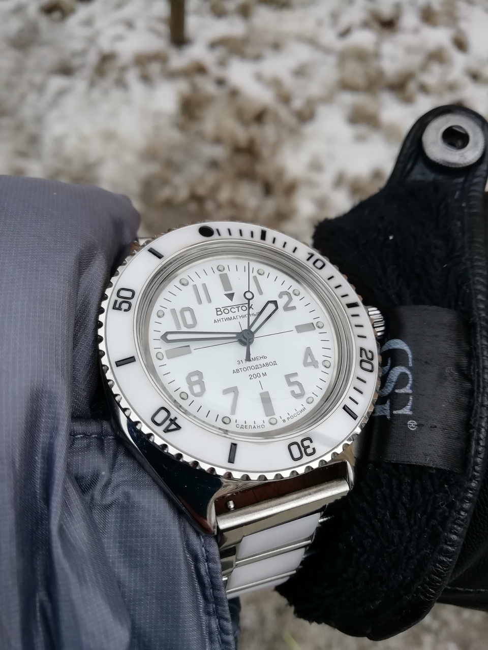

Восток Амфибия S SE 670B37, основа Мераном 020B37, безель КомКом, браслет с Али.
Белый снег, серый лёд...

Сообщение от GRU666 Посмотреть сообщение
Красиво...
А можно подробно где, что брали
