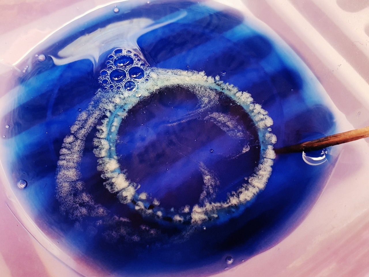

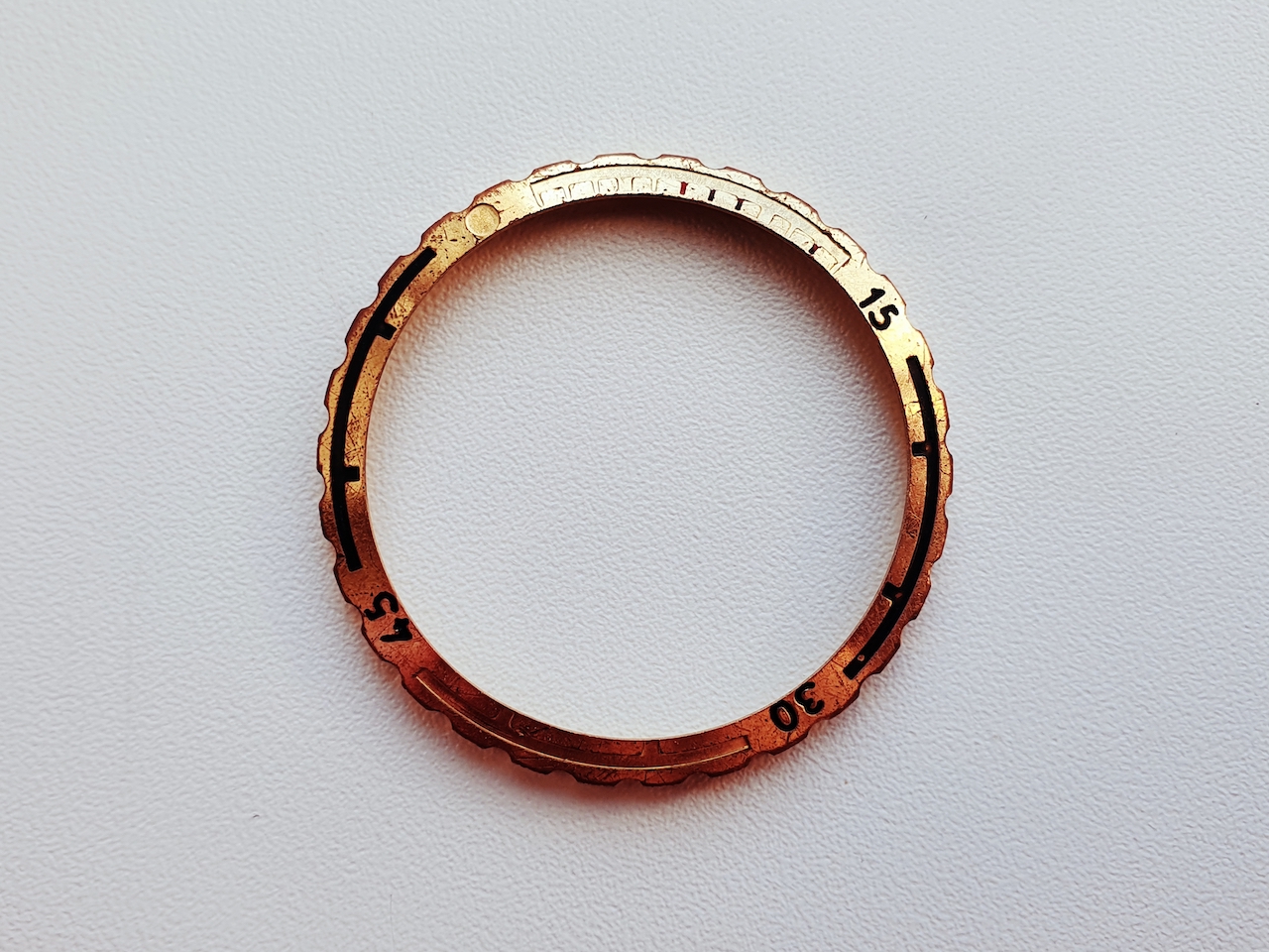

Смеха ради, на самом деле: просто было интересно снять хром с латуни (мне же rukin любезно подогнал два убитых безеля от советской бочки).
Чистую кислоту было лень искать, снимал бытовой химией для сантехники (в составе та же соляная кислота ~10% концентрации). Один безель просто забыл в жиже на сутки, второй осознанно подогревал на батарее (~40°C) — тут часа за два хром сошёл.
Подогревать синюю жижу весело (а иногда ещё и незаконно)
Золото! Золото! Легко и без хлопот! Нужно всего лишь...
Потянную разметку нарисовал маркером, излишки краски снял классически — об валенок. Раковины убирать не стал: половина безеля в стружку уйдёт, да и цель эксперимента того не требует.

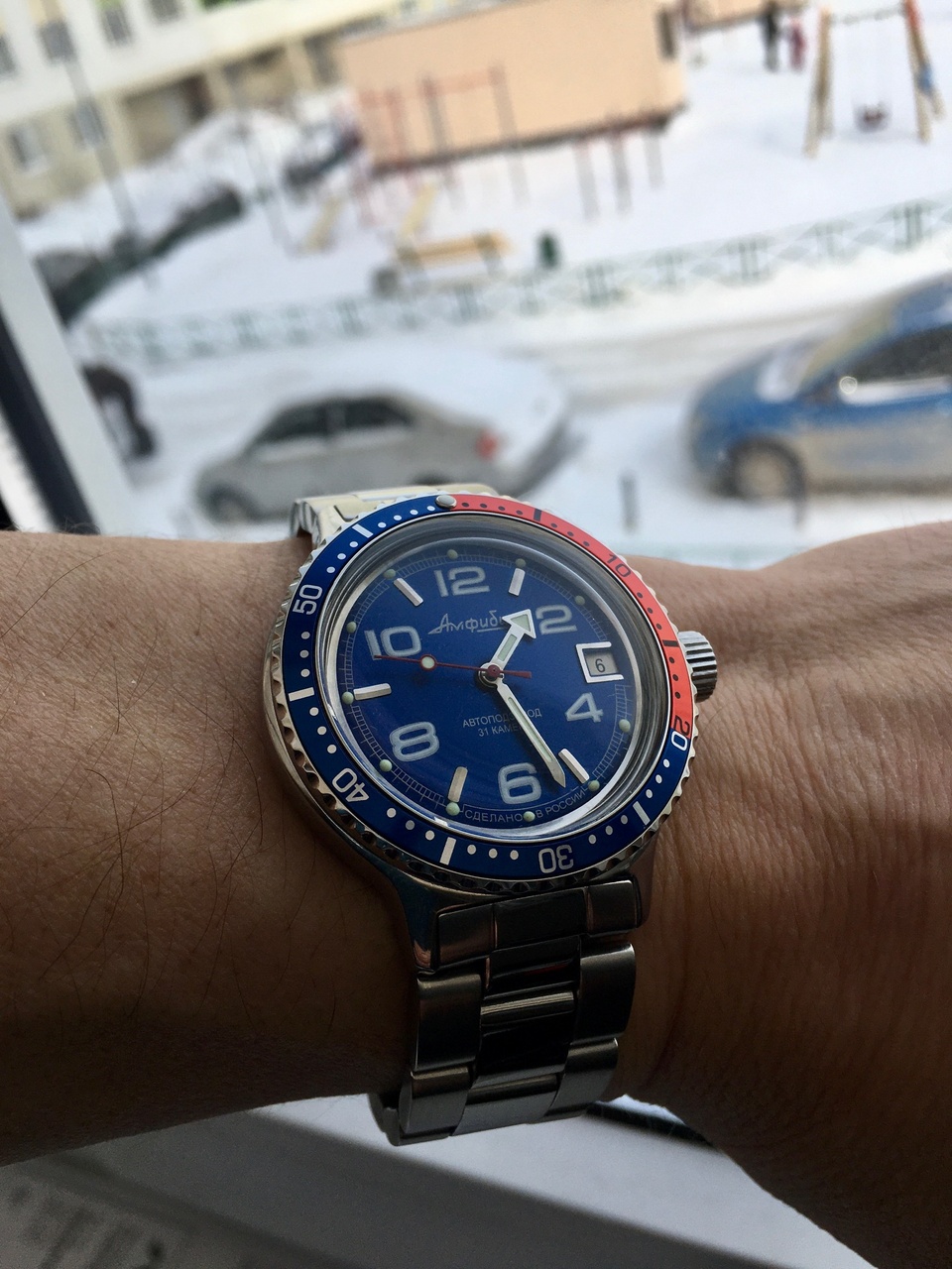

Обновил любимые часики.
