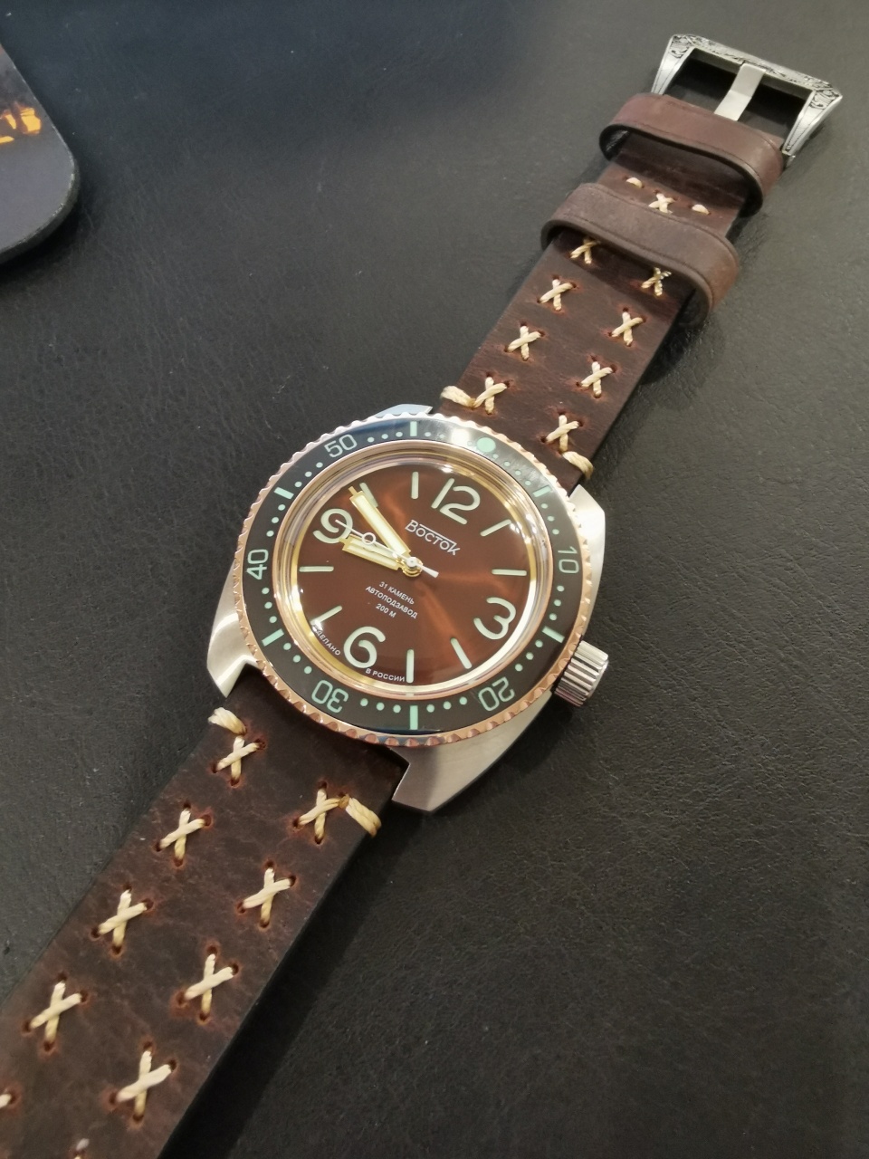

Подъехал ремень для джинсовой темы. Ремень с Алиэкспресс. Вонючий зараза. примерил и сразу отнёс на улицу выветриваться.

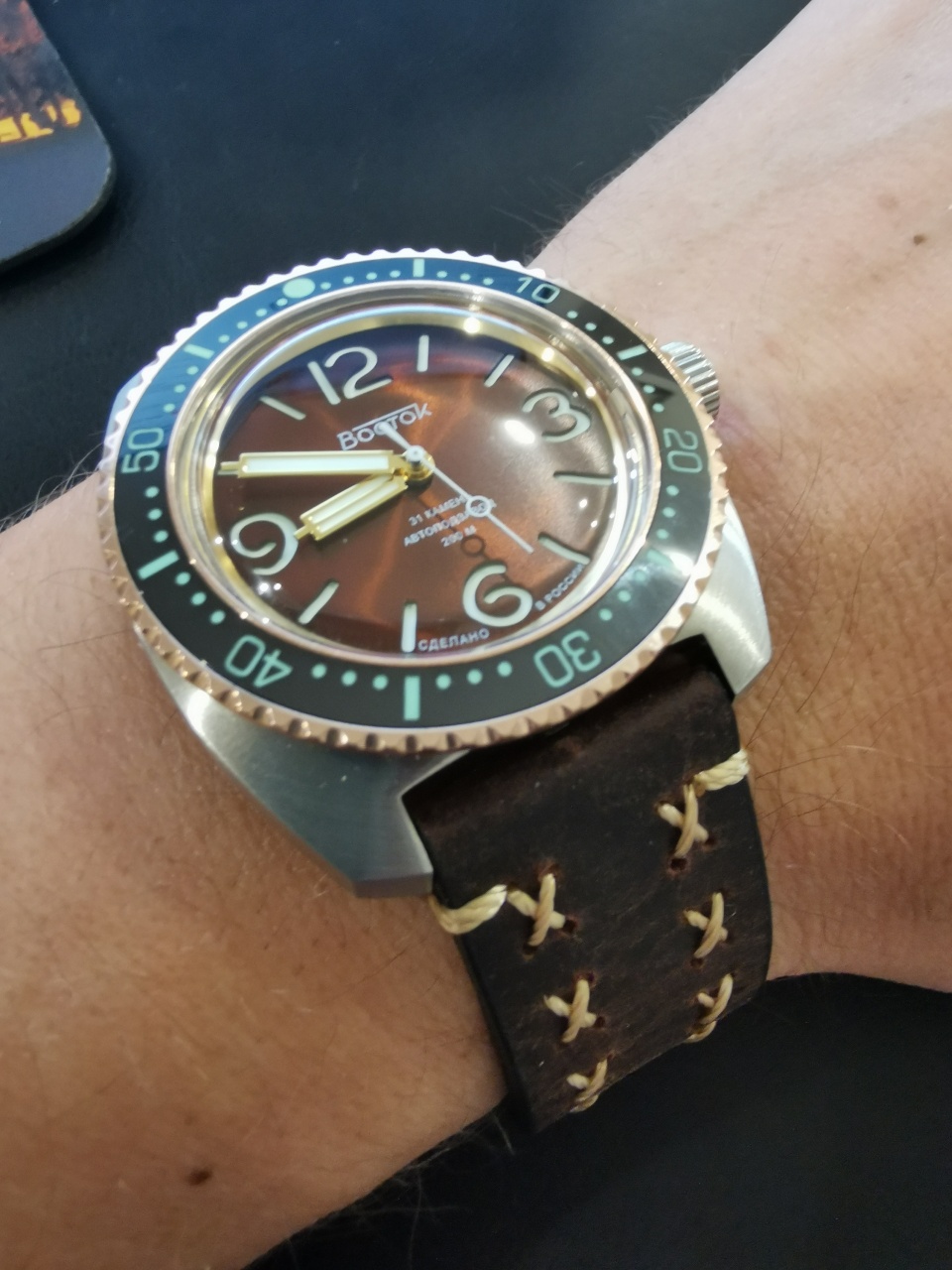

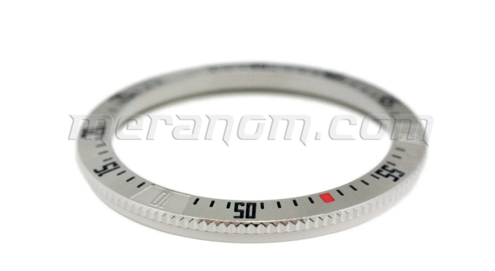

Air Aquarius А можно фото в профиль или 3/4? И какой диаметр у этого безеля?

YuranS , 39 по линейке
