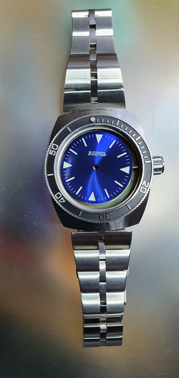

начало нового проекта.

djuscha откуда такой шикарный браслет?

сделал из 2 Seiko браслетов и другои застежки

На али стоит 1к
Он только асимметричный
с одной стороны 24 мм (посадка на 22) а с другой 21 (посадка на 19)

Этот циферблат на 22-й калибр встанет? Стоит ли голову заморачивать? У востоков самые лучшие заводные головки это овальные еще СССР- ские,а из нынешних так это последняя на фото с синим циферблатом.

Этот циферблат на 22-й калибр встанет? .
только на скотч, предварительно сломав ему ноги

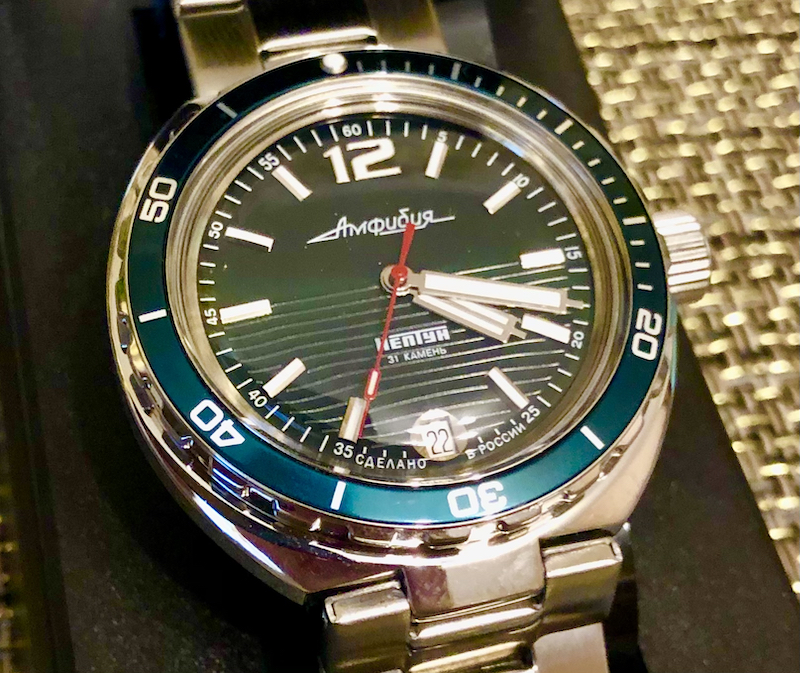

Уважаемые форумчане. Стал обладателем вот такого вот красавца. Первый день ношения показал значительный дискомфорт при ношении родного браслета. В связи с этим пара вопросов:
1. Что есть на замену классическому браслету на классическом Нептуне? Такой же Мераномовский стальной?
2. Как снимается этот браслет? С виду вроде как обычная шпилька звеньевая там.
Простите за такие вопросы. Слишком большой топик здесь.
Да, литой браслет Меранома - адекватное решение.
Либо переходные звенья Меранома + любой ремешок/браслет на 18 мм.
Либо ремень с вырезом сразу на корпус, без звеньев - тут шпилька нужна, они в продаже ещё есть, по-моему. Самих ремней уже нет, надо шить-колхозить.
В официальном магазине ЧЧЗ (который online.vostokinc.com) есть какой-то браслет, который должен подойти к Нептуну, но по фото он мне что-то не внушает.
И как бы больше вариантов нет. Ну, можно любой браслет приколзозить, если выпилить посадку под корпус. Я видел таким образом сделанный меш.
Там она даже не звеньевая, а просто кусочек проволоки. Выколоткой, выжимкой выдавливаете, и всё.
