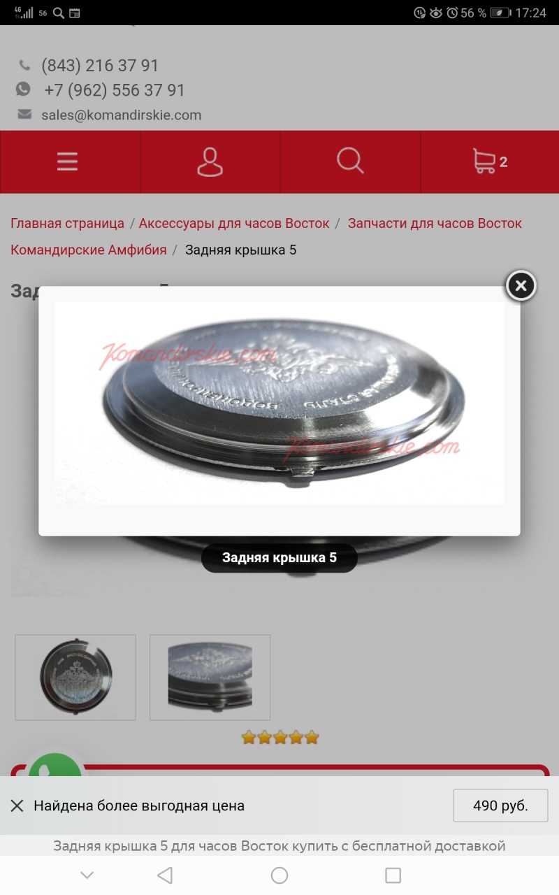

somik7 списибо огромное! Второй раз выручаете! У меня точно такая же. Толщина 3 мм. Только есть надпись о противоударности.
И именно эта крышка даёт возможность корректно работать ротору апз? Я правильно понял?
П. С. Зк от меха 2209 на 0,5-0,7 мм тоньше.
П. С. С. Есть от кк ещё вот такая. Кажется чуть толще.

somik7 благодарю! Если не с этой, то если от кк толще, то точно заработает. Не заработает, сниму апз.

Задняя крышка 5 от кк по толщине соответсвует крышке от старой советской восьмигранки... (исправил).

Сообщение от Mishail659 Посмотреть сообщение
Задняя крышка 5 от кк по толщине соответсвует крышке от старой советской бочки.
Я бы еще толщину металла бы померял - скорее всего, крышка Командирских тоньше.
Ну и ставить на Амфибию крышку от Командиров.....ну, легкая деклассация и котлетизм
На вашем фото нет крышек от бочки. У вас- от восьмигранки-420 и иже с ним корпусов- поздних.Просто от бочки- они другие, и тоже разные. У меня от бочки с АПЗ работают двое часов.И да- они тоже бывают( по высоте) разные.
Вот у Андрея- somik7- у него крышка от бочки

Vizi исправил.
olegpan спасибо, что открыли мне глаза... Теперь только с буковками "Амфибия".
