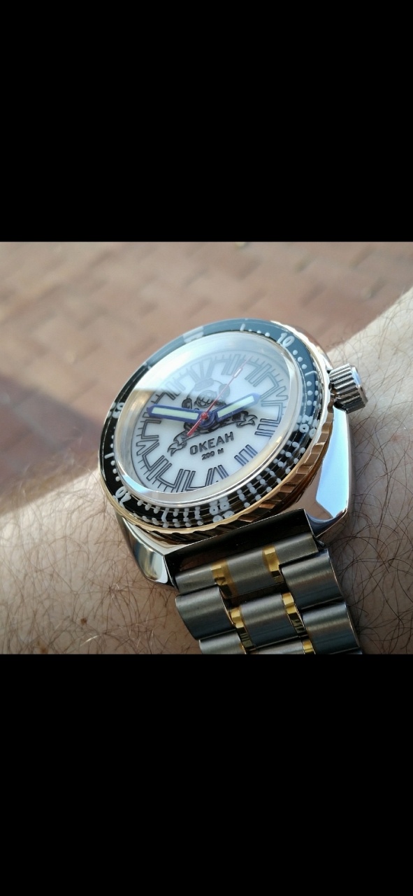

Вот эта модель. Говорит реализовать дорого и сложно .

Я согласен что дорого и сложно вписать сапфир в готовый корпус востока без вставки под сапфир не получится,не хватит высоты для стрелок. Если изготовить новый корпус с колодцем и под сапфир и соблюсти все размеры под циферблат в купе со стрелками,тогда уж только руки и аккуратность сборки нужна.Ловить микроны на современом оборудовании при изготовлении корпуса под сапфир,будет весьма дорогое удовольствие,может быть завод и освоит такие корпуса с сапфиром,вот только цена будет кусаться и много ли найдется желающих купить такие часы?Тут оргстекло с линзой или полусферой найти проблема для ремонта или замены стекла,все завод или кто там для завода раньше их делал на бочки ставили и ушастые,все никак сделать не могут или не хотят,а тут сапфир ..... бог его знает что там у людей на заводе в голове,может и придут к тому что сапфир это тоже шаг вперед поживем-увидим.
Система с кастомным безелем и прокладкой, описана с чертежами в начале этой темы.
