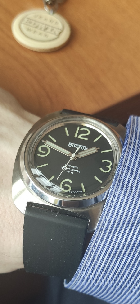

Сообщение от romanov762 Посмотреть сообщение
так как планирую сделать из них офисный винтажный дайвер
проще купить сразу готовый вариант, микробренд или даже элементарно китай.
вам правильно говорят
Сообщение от Premo Посмотреть сообщение
... без колхозинга ...
тут не обойтись.
сам тоже когда увидел эту модель захотел сделать из них пам. сточить 710 и поменять стрелки.
но когда перекинул корпуса, то оставил в таком варианте. делать из востока клон пама расхотел.
Эти 14 пользователей сказали Спасибо! Barsov за это сообщение:
BobbyS (26.08.2020), DonXyaH (31.08.2020), igorIV (26.08.2020), Indr (08.09.2020), Keytujd (27.08.2020), LOGOPED (26.08.2020), max888 (26.08.2020), Mick NC (26.08.2020), Ofcnmt (26.08.2020), Premo (26.08.2020), romanov762 (26.08.2020), sanudal65 (26.08.2020), Sobesednik (26.08.2020), yanbarisov (02.10.2020)
