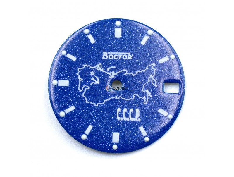

Встретил циферблат на котором запечатлена карта СССР. Искал такой очень долго! В результате нашел, попросил продавца поставить мне в бронь все 3 шт. НО БЛИН!!! Они все для механизма с датой, а у меня Амфибии без дат!
Собираюсь ставить старый механизм от Командирских ради циферблата
Может кто-нибудь знает где найти подобный цифер, только без выреза для даты!? Спросил у Меранома, там нет
Или таки придется лепить циферблат на механизм от Командиров, а потом все это в любимую Амфибию эхх... не хочу...

Сообщение от Separ Посмотреть сообщение
Имейте в виду, тот циферблат, который с картой СССР, он для современных механизмов 24хх, на механизм 22хх не факт, что встанет.

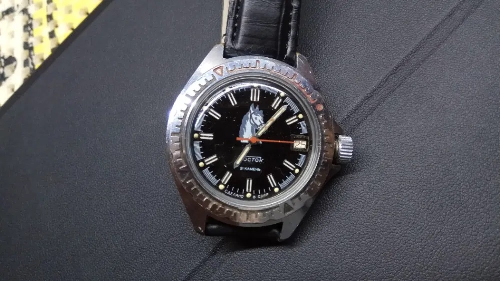

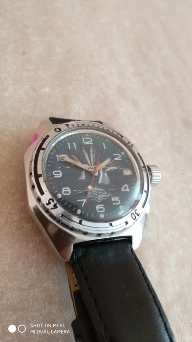

Я теперь вообще в ступоре... Так хотелось... а если я приобрету такие часы (фото), это Амфибия, и заменю циферблат на который я хочу (карта СССР). С таким механизмом пойдут?
Вроде с датой
Вроде с датой
А может проще купить на том же КомКоме механизм 2416, корпус какой приглянется, стрелки, и там где нашли-нужный циферблат, и собрать из них нужные часы?
Выйдет не дешевле, но в итоге это будут НОВЫЕ часы.
А так Вы получите часы с механизмом, отходившим в непонятных условиях около 30 лет и в побитом жизнью корпусе.
