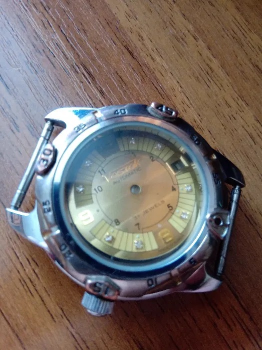

Хочу приобрести корпус на запчасти. Кто знает что это за модель?

Сообщение от Separ Посмотреть сообщение
Восток партнер. Циферки не подскажу
Upd. С другими надписями на цифере вместо automatic под Востоком - century time

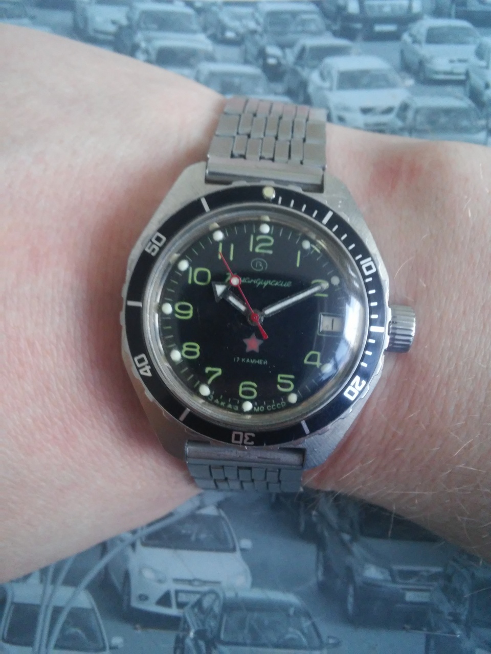

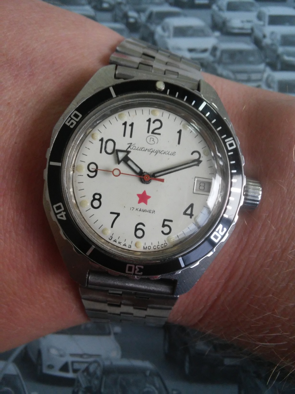

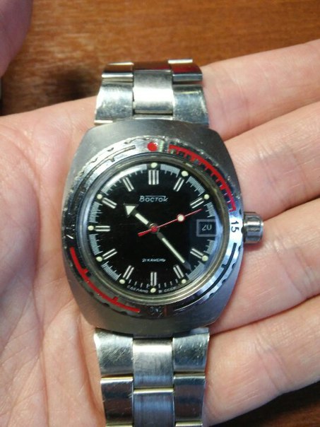

2414 как я понимаю это все "Командирские". Такие циферблаты станут на "Амфибию"?
Встанут, но если в советской бочке будет механизм 2209, то циферблат не подойдет, если только ноги ломать. А если в бочку ставить цифер вместе с механизмом 24 калибра, то встанет как родной. Вот пример, мех 2416, с АПЗ а корпусе советской бочки. Ну и, командирский цифер в амфибийном корпусе, правда в восьмигранке.
