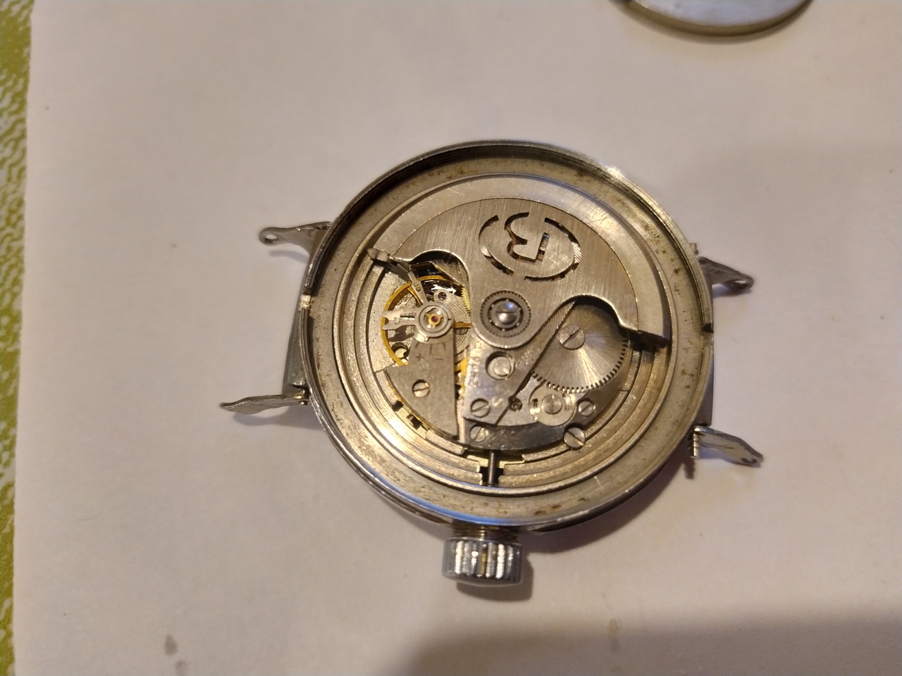

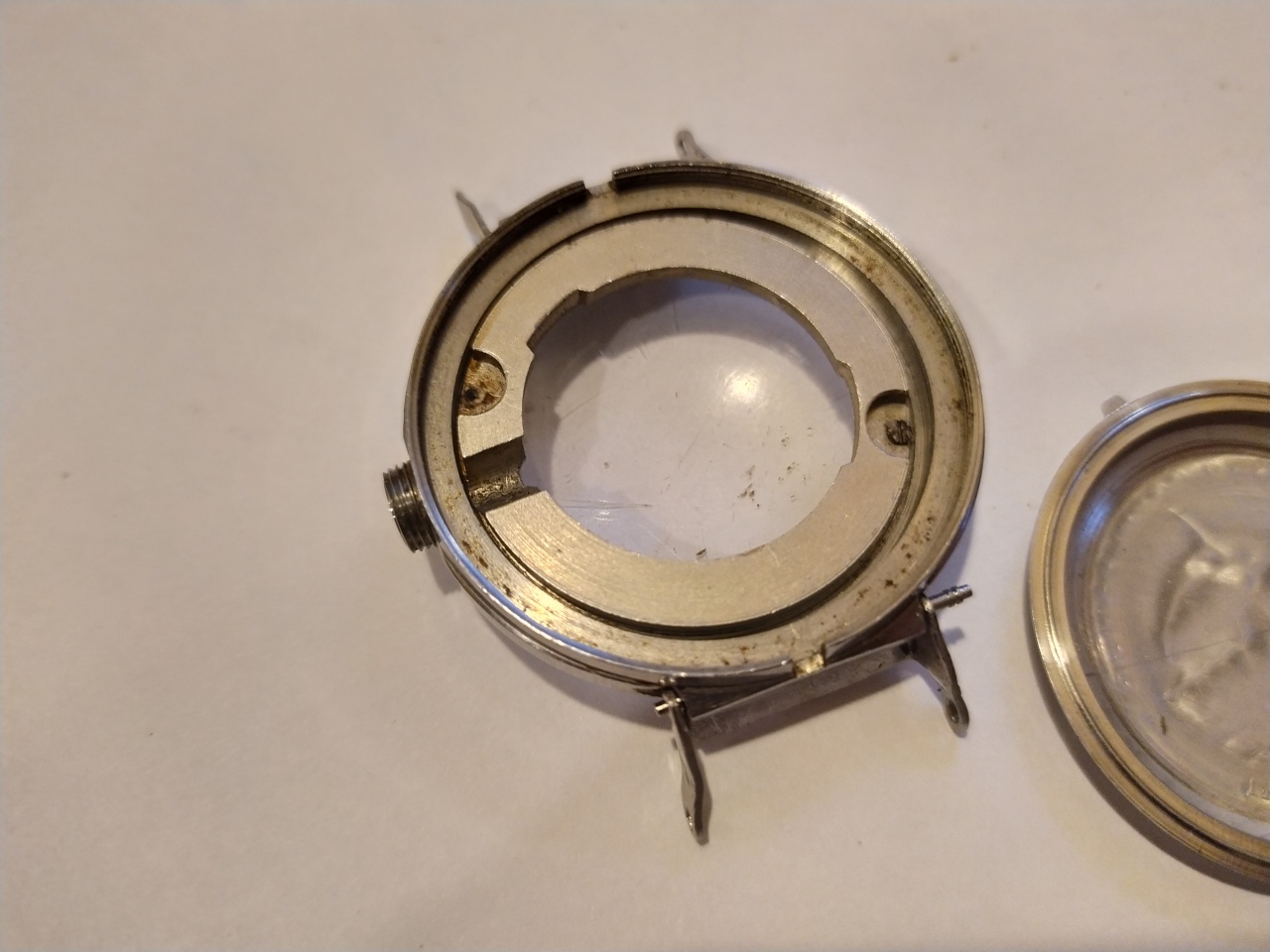

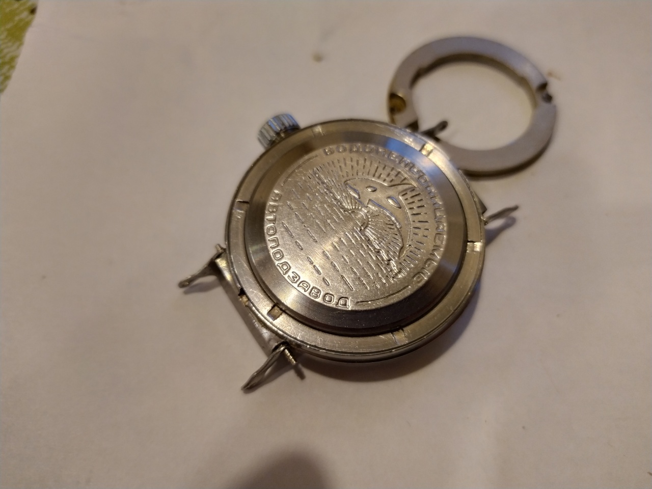

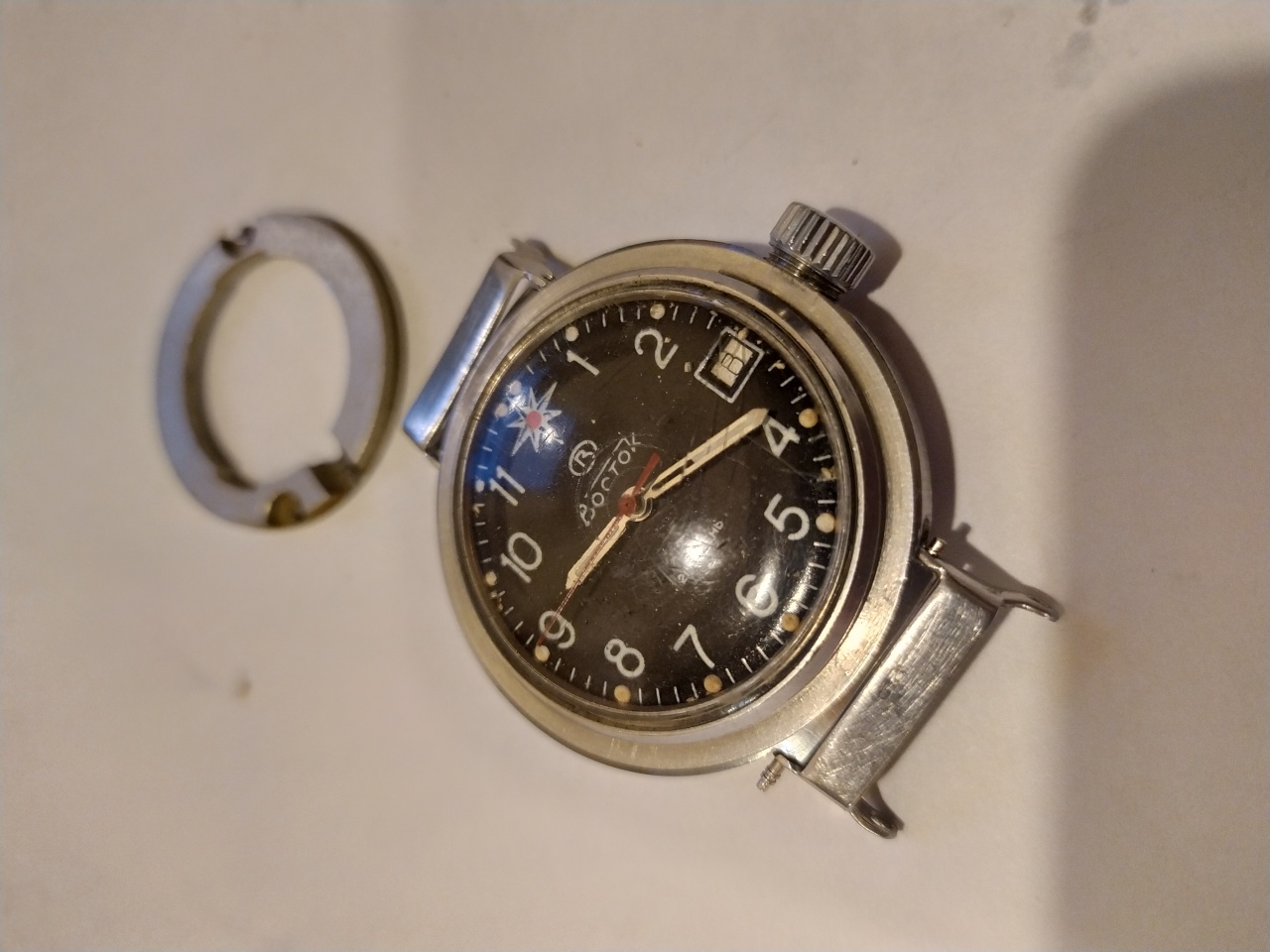

Мое знакомство с Barovit началось с его весьма интересного безеля, но на этом все не закончилось. Данный добрый человек не отказал мне в просьбе и согласился реализовать мою маленькую мечту.
Многие наверно знают, что в корпус от ушастых, просто так нельзя вставить 24 калибр. Сегодня получил от Barovit мой переточенный корпус, нет предела радости...
Теперь надо дождаться приезда всяких плюшек, в виде стрелок, циферблата итд., что бы окончательно их собрать, а с Вами делюсь фото главных переделок.
Если взять проставочное кольцо от Восток-Партнер или Сентури-Тайм, оно как раз подходит. Единственное- только придется под винты крепления просверлить 2 отверстия. но я думаю- это немного легче, чем точить корпус.

Сообщение от Vizi Посмотреть сообщение
Но уважаемый Barovit - молодец!
Нормально точится и вставляется в ушастую обычное металлическое кольцо на 24 калибр.
