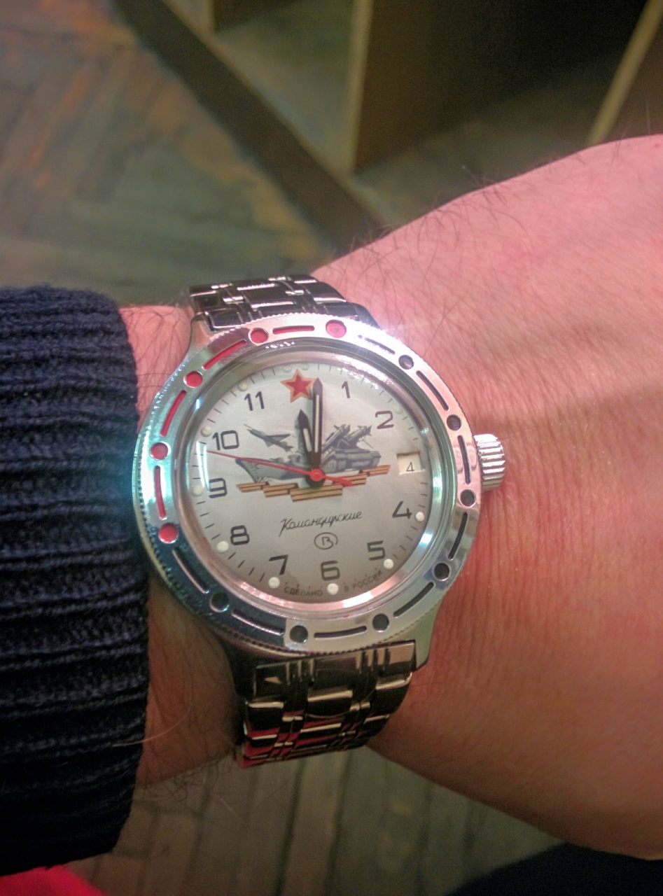

Купил вот такую бочку на запчасти
Нужна была задняя крышка, проставочное кольцо, диск календаря.
Но когда она приехала, решил потренироваться вставлять стекла, ну пошло-поехало:
полирнуть, проверить водонепроницаемость, безель подогнать, а тут еще ctyzb толкнул мысль, мол "нормальная котлета"
Словом вот что вышло.
Спасибо Vizi за ответы на мои вопросы по сабжу.
Спасибо Pers за безель (который я слегка обточил)
Осталось научиться наносить люм
Кусок стали, от которого отсекли лишнее и вставили механизм.
Первая фраза моего товарища, когда он увидел часы - "подари!", хотя сам русские часы не носит.
Что-то в них есть
"Дураку закон не писан - и тут ему везет."

Сообщение от Skunk Anansie Посмотреть сообщение
Ну и как с водонепроницаемостью? Стекло вставляли без клея? Головку заводную тоже полировали, что так блестит ?

Неделю плавали в 3-х литровом баллоне Всё ОК.
Использовал УФ клей.
Полировал боковины и торец головки.
Из-за того, что я вставил стекло от Амфибии (если поставить от Командирских, секунда упирается в стекло), с безелем пришлось импровизировать, т.к. стекло сильно выдается над корпусом.
Голый безель от Pers-а пришелся кстати
Что-то в них есть
Судя по фото,бацзель выполняет свою одну из Главных функций-защищает стекло,от ударов,но голый,он и в африке голый,без Разметки(2 Главная функция) Не будем забывать,ОТ Куда ноги растут!Спец часы-Не костюмник,тем более с такой зе.ге. А так не плохо.

Да, разметки нет Его (безель) нужно заказывать у Pers-a, да не 4 мм а 6 мм!
Но тогда будет слишком массивно.
Есть вариант поискать купольное стекло , тогда бочкин безель будет выполнять "Вторую функцию", но перестанет справляться с "Первой фунцией"
Зе Ге тоже, вроде как, нужно менять...не бочкина
А какой клей пользуете?
Где же его найдешь
Не скажи,изначально зг хр.латунь шла,а уж потом в нерж. фольгу стали заворачивать.

Ну она должна быть с "лысинкой" или как правильно...с куполом, нет?
