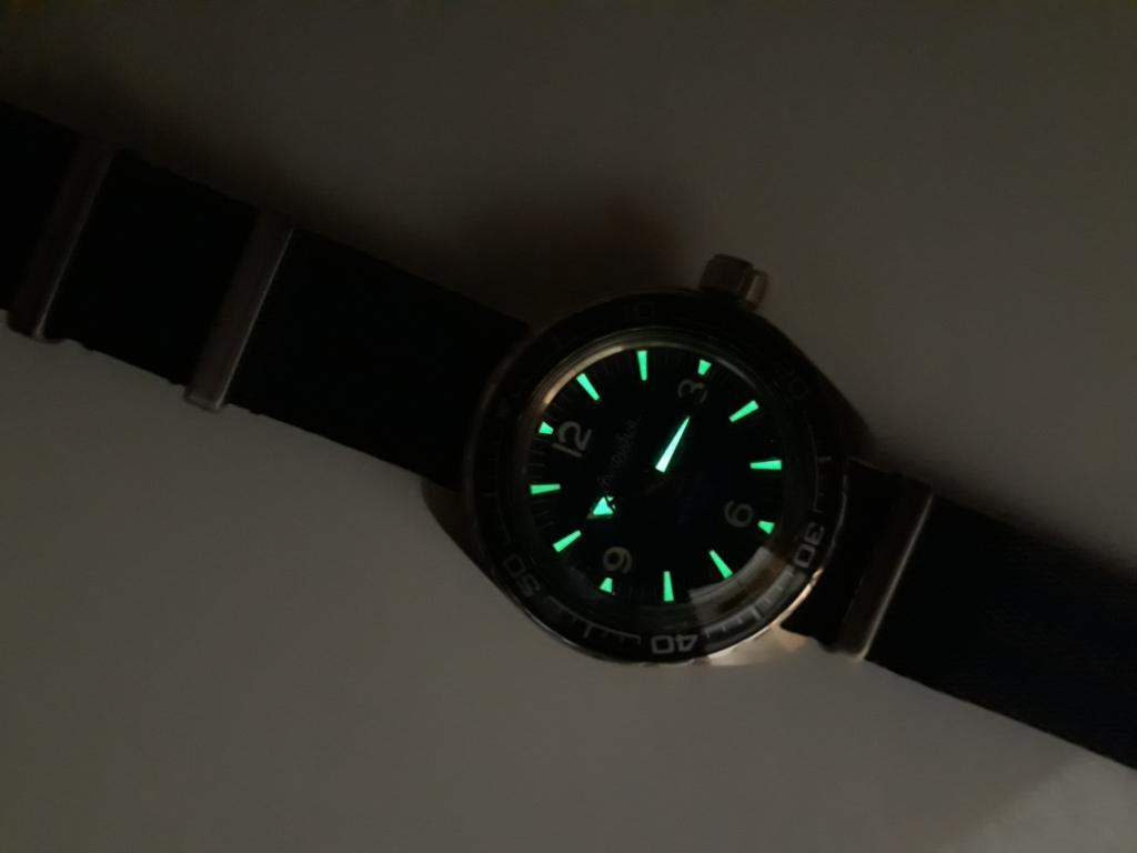

Сообщение от YuranS Посмотреть сообщение
Mishail659, мне нравятся эти стрелки, но люм никакой и читаемость немного хуже стоковых, так как иногда они выглядят темными при определенном свете
Да, верно люм никакой , как краска , я заменил , и получил ......

YuranS ну с люмом понятно. На моих кремлёвских он тоже ни какой. Но вот с читаемостью ни каких проблем при любом освещении. ВСтранно,что с ними не так? Вы меня озадачили.
Youri сами меняли? Как стоковый люм убрали?

Ватными ушными палочками смоченными жидкостью для снятия лака с ногтей
можно ацетоном , но его не было , да и запах приятней
А нанесение - на ютубе много роликов как наносят люм на стрелки

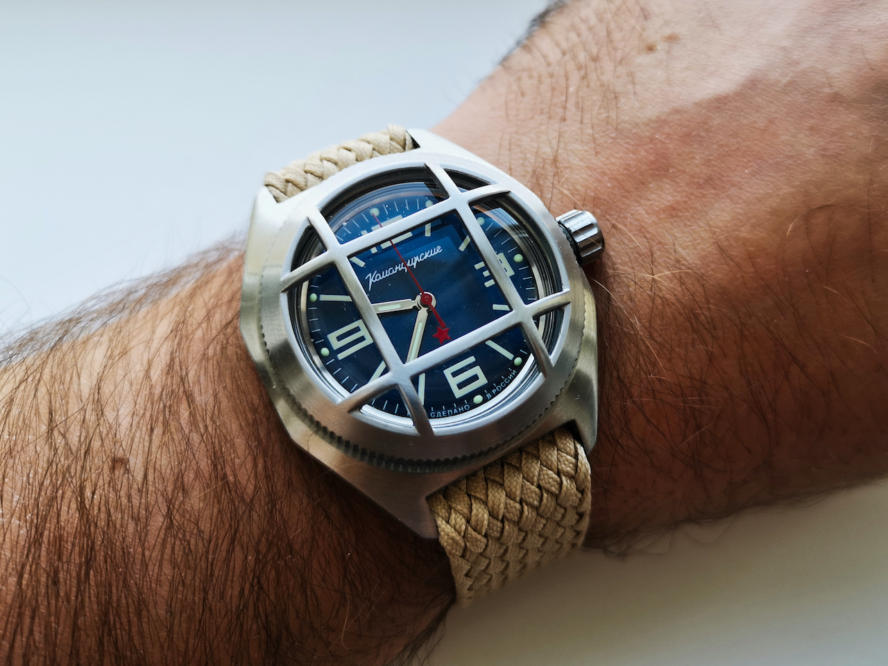

Я тут купил себе всякого…
Безель «Гриль», если он ещё кому-то интересен:
Вещь специфическая, с одной стороны. С другой — не банальная, учитывая, что безелей на амфибию в принципе вагон, и бесконечные керамические вставки уже приелись.
С лица сделано аккуратно, обработка совпадает с матовыми корпусами. Изнутри решётка никак не обработана, насколько я понимаю, это литьё. На корпус садится свободно, с небольшим люфтом. Ну и понятно, что оно крутится, можно квадраты сделать, можно ромбы.
По высоте: считайте, что это Командирские К-28 плюс два миллиметра. Основное кольцо безеля по высоте чуть ниже стекла, между решеткой и стеклом примерно полмиллиметра воздуха.
Ставил на 420-й корпус — фото не сделал, можете у Меранома посмотреть. Имхо, как на корове седло: во-первых, получается башня с ушками где-то внизу, во-вторых, у 420-го корпуса по краю фаска, у этого безеля тоже — получается некрасивая щель а-ля перетянутся верёвочкой колбаса. Короче, ставить имеет смысл на большие плоские корпуса — бочка, восьмигранка, 150-й ect.
Из минусов: если стекло засралось, то протереть сложно. Читаемость — надо немного потупить. А так — мне пока нравится. Пойдёт на лето, на пляж — не скучно. Если вы немного безумны и не стесняетесь — прям вариант.

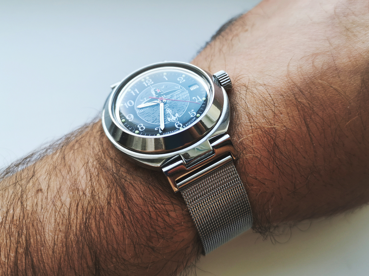

И последнее, мод «Ваша лодка готова, капитан» получил миланский браслет с застёжкой:
Если у вас есть лишний Нептун — настоятельно рекомендую собрать нечто подобное: штука красивая и невероятно удобная на руке.

Капитан подводной лодки получился теплым и ламповым, аж самому захотелось, хотя не люблю рисунки на циферах..

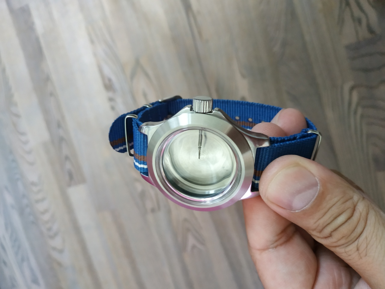

На 120 корпус больше понравился большой безель 01k3, хоть и садится впритык к ЗГ, но выглядит более органично, а с малым какая-то незавершенность есть. Пока не решил правда чем заполнить.

Честно - сам в восторге от того, как получилось.
А самое замечательное, черт возьми, что я увидел эту лупоглазую концепцию в этой теме и просто повторил.
Мне как раз нравится эта самая незавершённость, не гладкая линза от края корпуса, а вот эта вот каёмка-ступенька, она и на 120-м корпусе у меня есть, и на нептуне.
Хотя если говорить про безели - гладкий от КомКом, что стоит у меня на "Капитане подводной лодки", даёт 100% лупоглазость: он треугольный в сечении и достаточно высокий, его поверхность практически непрерывно переходит в стекло, создавая ощущение купола. У мераномовского в сечении получается квадрат с отпиленным уголком: плоскость сбоку, скос, плоскость сверху. Он низкий и не полностью закрывает боковой цилиндр стекла.
Но самое смешное, 120-й корпус именно с малым лысым безелем и жёлтым циферблатом я тоже увидел в этой теме.
