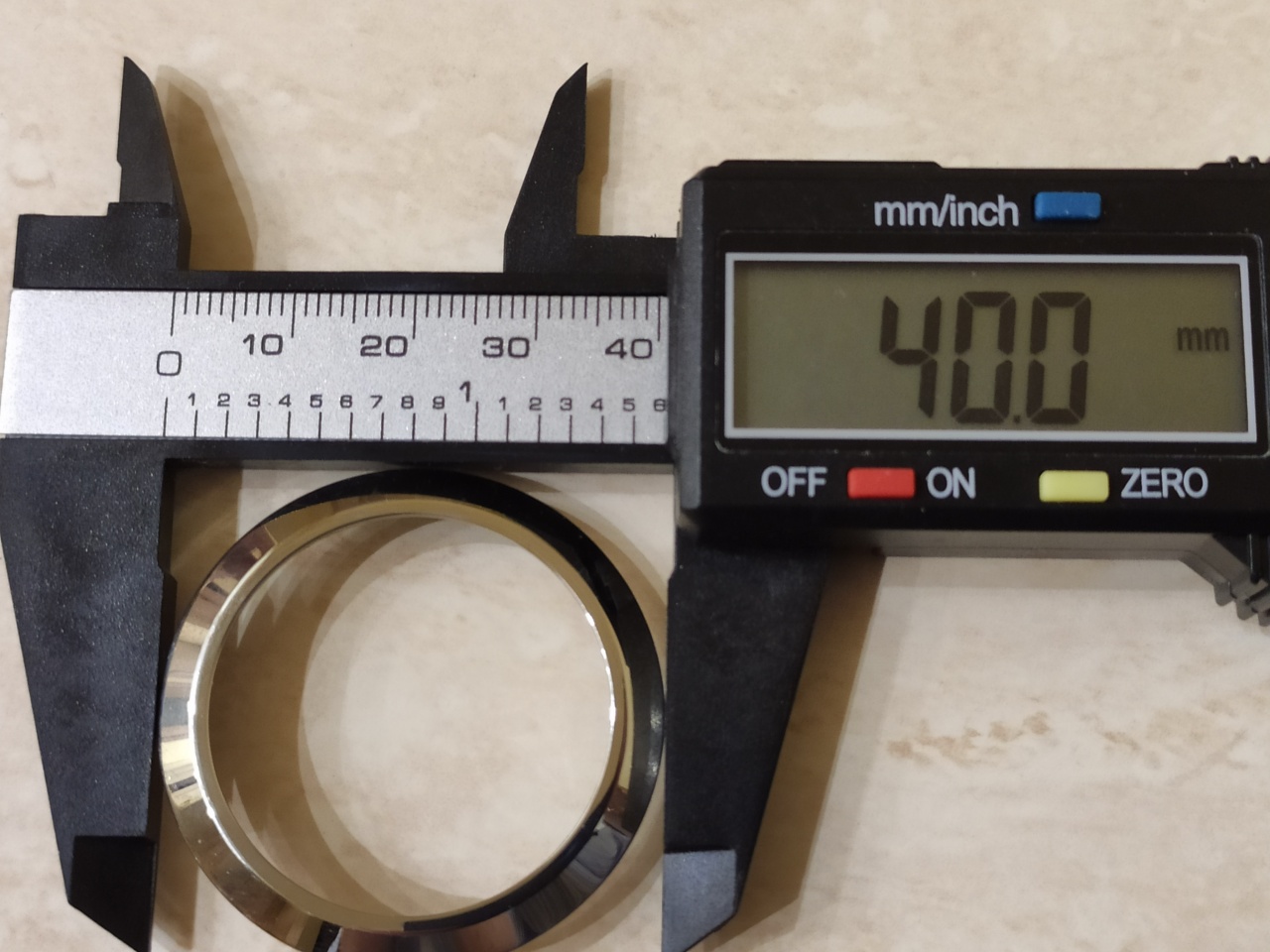

Пришел дефицит лысых безелей. Нужен матовый на 090. Прикупил брашированный от командирские.ком. Но он оказался меньше по внешнему диаметру 37.8мм, а надо бы 40мм как у мераномовского. К тому же у него высокий профиль, короче корова и седло. Конечно же никакие размеры у командирские.ком не указаны, написано только, что подходит на все корпуса. В общем у меня теперь ненужная железка за 600 рублей.
Вопрос, где бы разжиться матовым (или брашированным) лысым безелем как у меранома?

G P а что за мераномовский безель в 40 мм в диаметре?

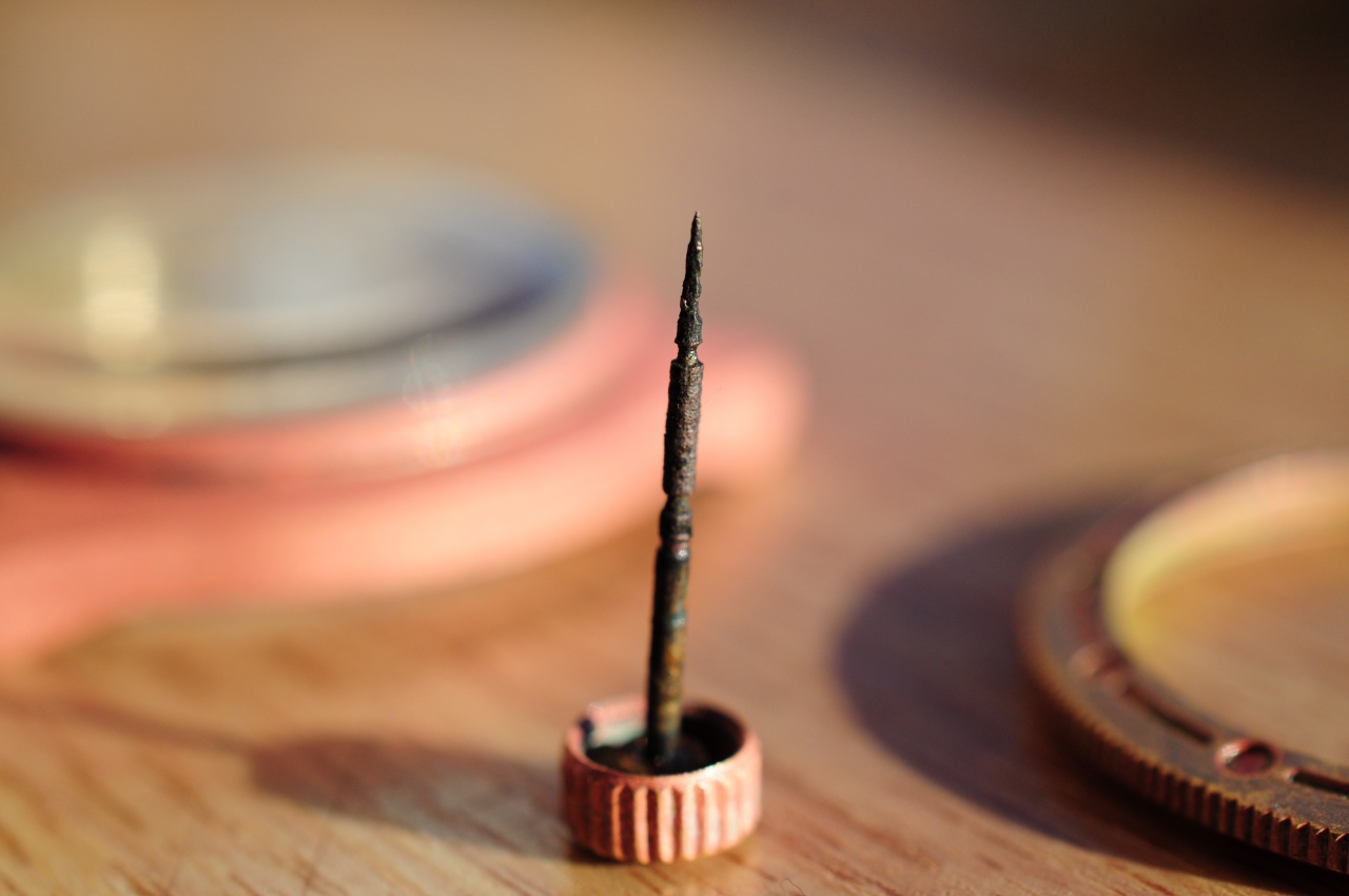

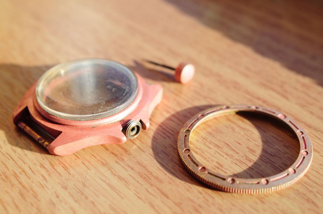

Уважаемые! подскажите. как очистить ЗГ от покрытия- пофиг-хром-нитрид? если с помощью химии- вал ржавеет и умирает "на раз", Если гидролизом-электролизом( ну вот не помню, как правильно. как сделать-помню- а название-нет)- такая же фигня- заводной вал сразу в ржавчине-окислах- раковинах. Мля...что за железо-сталь там используется, печаль..
недавно снимал нитрид титана с корпуса командирских, при помощи солевого раствора и постоянного тока. Вал превратился в иголку. Потом понял, ЗГ надо было отдельно обрабатывать, я её просто на корпусе оставил.
Я бы попробовал следующим образом: сам провод намотал прямо на вал. в раствор надо погружать не всю деталь целиком, а только ЗГ, что бы вал оставался снаружи. Тогда он не будет подвергаться воздействию раствора.
Но это только догадка.

У меня есть такой, на бочке ссср стоит, фотки на ком.ком выложены. Размеры как на сайте.
