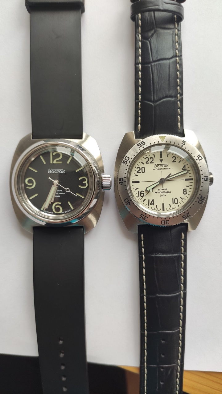

Да просто посмотрите на продаваемые валы, их три вида, первый для малых - 420,710, 960 (и советские бочка, восьмигранка). В таких корпусах футор ЗГ с обратной стороны почти вплотную к кольцу крышки.
Вал для 120/060 позиционируют как особенный, хотя мне кажется там отличие от больших корпусов минимально , футор где-то в 1 мм от кольца резьбы крышки. Третий вид ЗГ для больших - всех остальных корпусов.
Вот на фотке, слева 120(особенный), справа 110(большой), снизу 710(малый вал).

поэкспериментировал со сменой безеля и корпусов. в итоге оставил вот так
панерай в 710 + чистый безель от М и задней крышкой с окошком от К. антарктиду, когда-то лишенного 150го, перекинул в 170 с безелем под sinn.
было желание перекинуть му собой стрелки. но оставил как есть. остался доволен текущим результатом.
