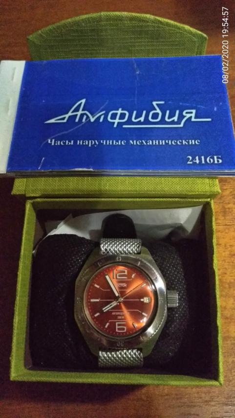

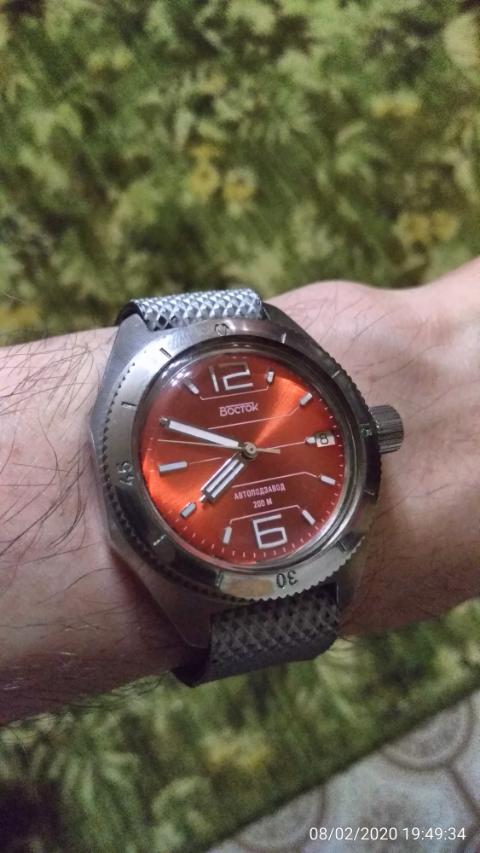

Восьмигранка
Собрал тут на днях другу в подарок часы к дню рождения.
Корпус (советская лучеванная восьмигранка 470), механизм 2416, секундная стрелка, ремешок - от знакомого часовщика.
Безель от Перса.
Циферблат, часовая и минутная стрелки, крышка (мужик в пузыре) мераномовские.
Заводная головка от современной Амфибии классики с Комкома.
Фото на телефон, прошу сильно не пинать

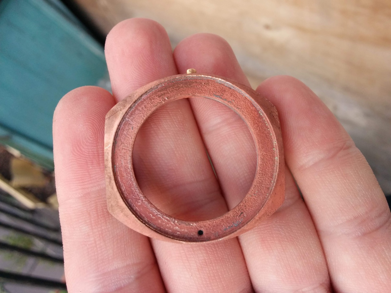

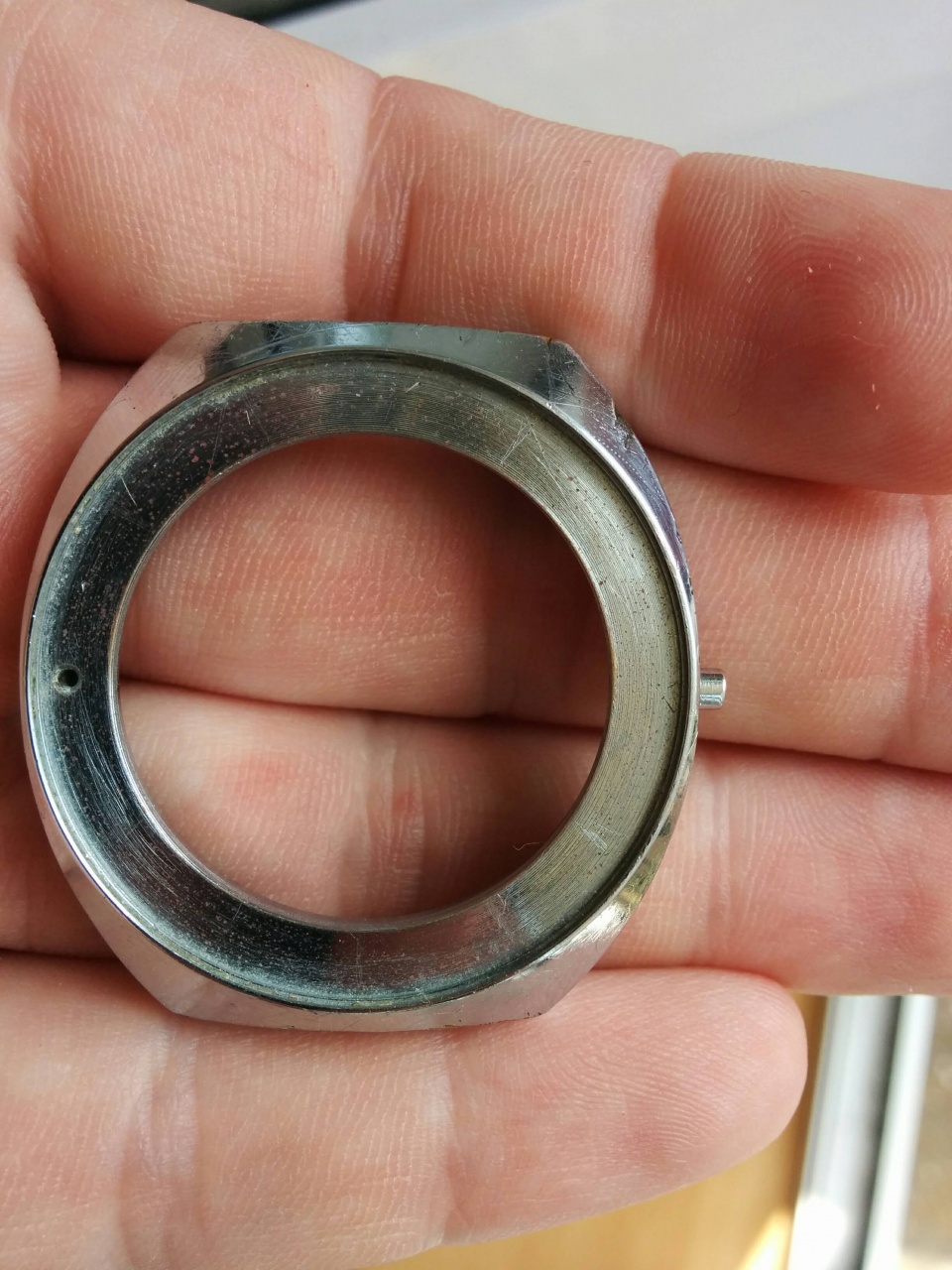

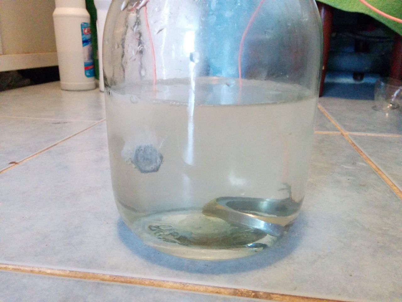

Сообщение от mehanik308 Посмотреть сообщение
Берём солёную воду, старую зарядку для телефона, один контакт на корпус, другой к не большой металлической пластине (полярность подобрать экспериментально), 15 сек и готово.
Делал я такое. в интернете есть инструкции по снятию хрома.
На литр воды нужно несколько столовых ложек поваренной соли. в качестве источника постоянного тока я использовал зарядник для автомобильных аккумуляторов. Я снимал хром с корпуса ракеты.
Один контакт приматываем к корпусу, на второй контакт нужно повесить кусок чёрного металла, например болт. Затем корпус и черный металл опускаем в раствор, они не должны касаться друг друга. И подаем напряжение.
Ждать надо не 15 секунд, а минут 30. Мне пришлось делать два таких захода, потому что хром слезает в основном с верхних поверхностей, он как бы испаряется. поэтому нужно переворачивать деталь.
И проводить эту процедуру лучше в хорошо проветриваемом помещении, например на балконе.
