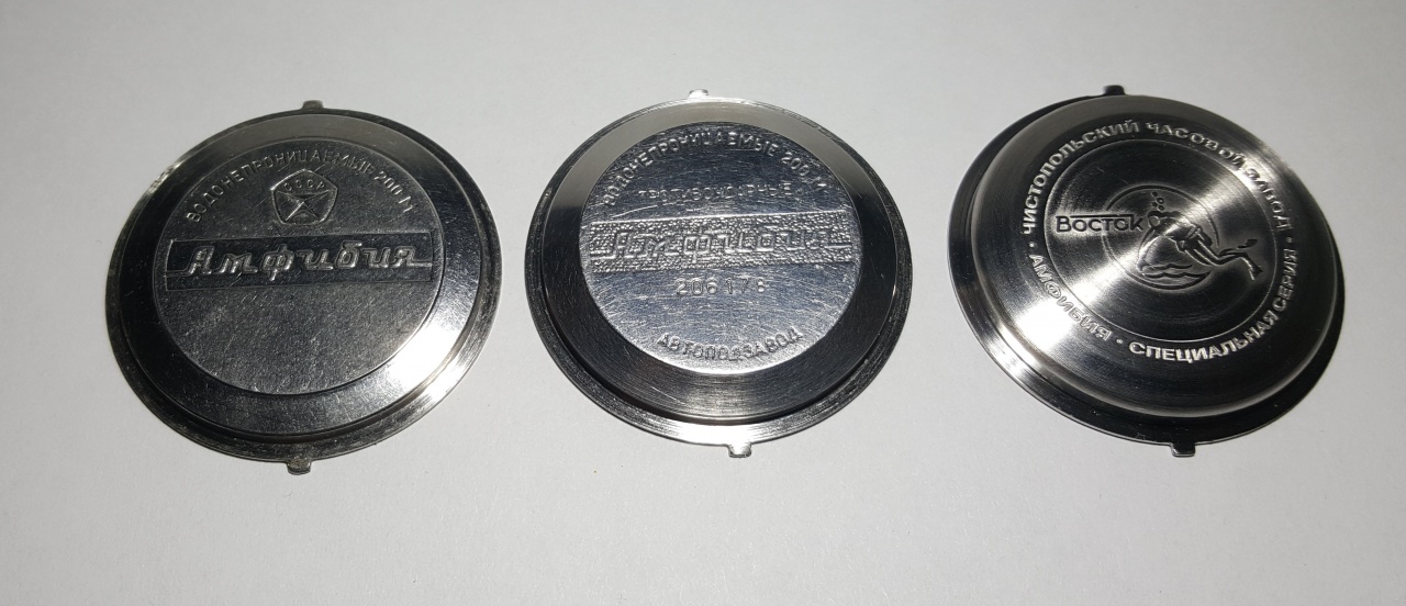

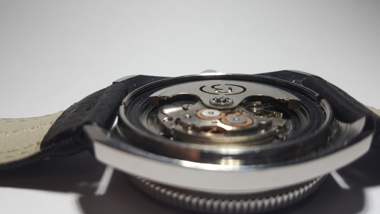

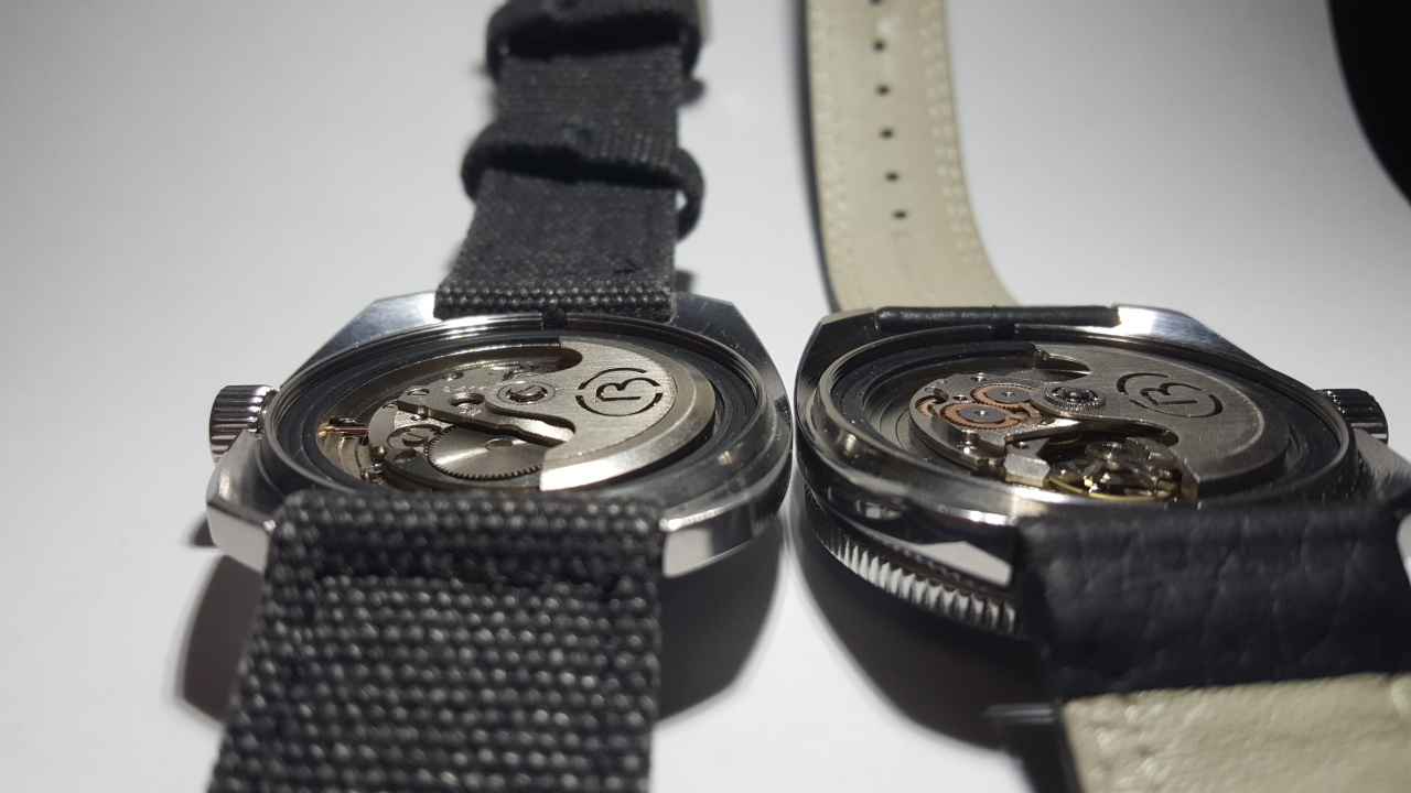

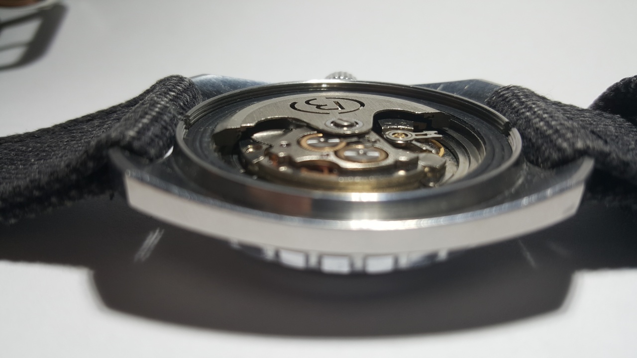

Решил сделать небольшой эксперимент с задними крышками. Поставил все в ряд: первая от советской бочки без АПЗ самая низкая, потом от советской министерки с АПЗ и потом от Мераномовской SE.
Поставил крышку от бочки на советскую министерку с АПЗ работает без проблем, на 710 от Меранома SE часы вообще не работали.
Присмотрелся, не знаю если на фотке видно, но ротор советской министерки сидит ниже чем у 710 корпуса от Меранома SE. Поэтому крышка подошла именно на советскую министерку. Интересно будет попробывать поменять ротора и посмотреть если 710 SE с советским ротором возьмет крышку от бочки.
Когда поставил советскую заднюю крышку на 710 SE, то часы шли без проблем, ну и естественно стали чуть тоньше.
Кстати, если присмотреться то можно увидеть что винт на роторе на советской министерки ниже.

kluka68, у меня только такие крышки были от советской бочки как у вас, они очень плоские, по размеру идентичны мераномовским плоским,на АПЗ современный они точно не сядут.. Возможно от антимагнитной бочки были повыше крышки, но я таких не видел, хотя могу предположить, что если они садятся на современный АПЗ , то по размеру недалеко ушли от вашей средней крышки ..
Если часы останавливаются, то видимо крышкой поддавливается мост АПЗ и стопорит секундный триб. Если стоит старый ротор, то остается только попробовать сточить винтик сверху.. но там особо не разгуляешься.

Спасибо за совет. Думаю что надо найти советский ротор и поставить его вместо современного. Может что-то получится. Буду искать.
