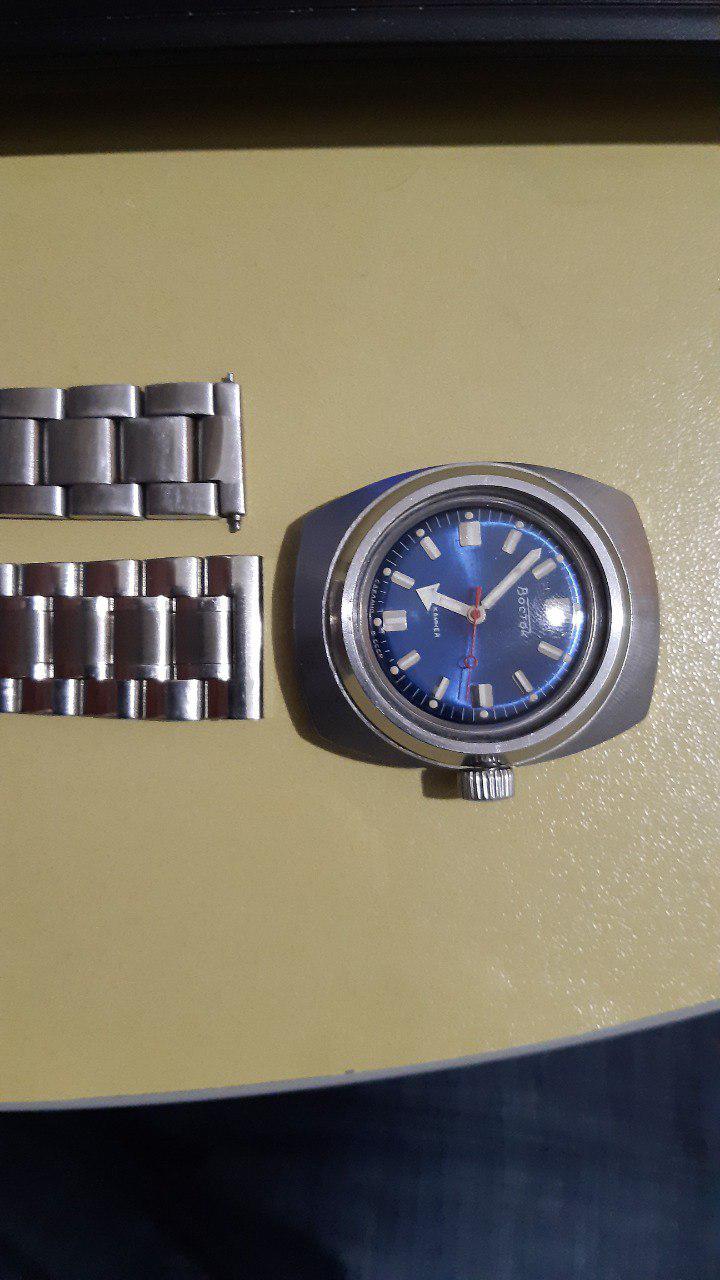

Ну что ж, раз 110 не проста в модификации. вернусь к самому популярному корпусу (мне так кажется).
Идея советской бочки и браслета на 22.
Часовщик по телефону не рекомендует трогать корпус, а предлагает снять по 2 мм с 2-х сторон у браслета. Переходного звена у меня нет. Насколько его идея адекватна?
Корпус будет лакированный, возьму также у него. Предлагает пустой корпус, для начала погрузить в стакан с водой. Посмотреть течет или нет стекло. Мне такое понравилось. Что скажете?

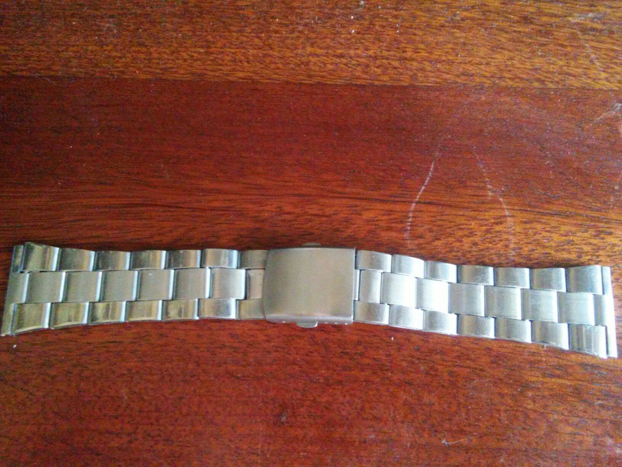

Сообщение от Separ Посмотреть сообщение
Нормальная идея, многие так делают. Я пару таких браслетов, с 26 до 18мм стачивал, и ничего.
