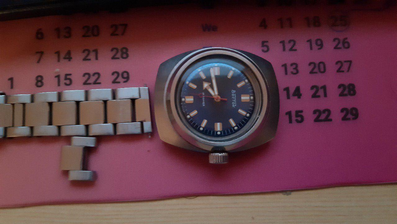

Уважаемые знатоки, подскажите что это за корпус?
Очень хочу отполировать его (не знаю где и как), заменить безель, поставить на него полированный браслет на 22. И поставить механизм 2209. Это возможно проделать с этим корпусом? Или нужен другой механизм.
Заранее благодарен за ваши ответы!
В целом я бы сказал - игра не стоит свеч.
Стекло желтое и сильно поцарапанное - надо будет сильно снимать.
Корпус ушатанный. Долго надо работать и геометрия не та.
Безель - мусор.
Цифер, скорее всего, тоже не в идеале, тут восстановить не удастся.
Стрелки - левые.
Что с механизмом - малопонятно.
Прокладки - под замену.
Итого - что остается живого? Да ничего. Не мучайте труп....часы на фото мертвы, классно их сделать очень сложно, получится "недоперевосстановленный" экземпляр.
Купите новую Амфибию за 55 долларов и радуйтесь. Новая, блестящая, с прозрачным чистым стеклом... И это будет гораздо дешевле, чем восстановить часы выше.

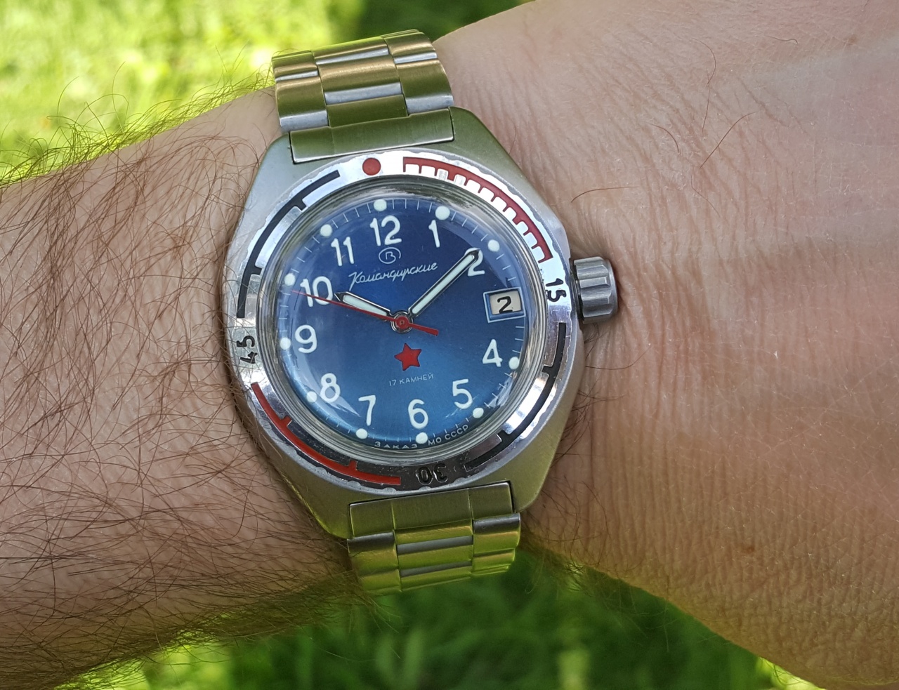

У меня было несколько такиx корпусов, просто отдал на браширование. И мне так даже больше понравилось. Получились командирские в корпусе от Амфибии. Правда на этом дело не кончилось, потом еще стрелки и люм обновил, меxанизм прошел сервис, браслет тоже отбрашировал. Но итогом остался доволен.

Я на этом форуме уже года 3 (потерял пароль к аккаунту, и зарегистрировался снова). Интересует именно эта ветка! Остались часы от дорогого человека. Родной браслет бесил - слишком легкий, и рвет волосы. Купил литой браслет, мне нравится но хотел бы лучше. Поставил безель, заказал у кого-то из Харькова. Но случилась беда стала выпадать шпилька фиксирующая звено. И часы постоянно слетали. Отдал часовщику, он сказал что ничем не поможет. Тогда убрал звено. В результате часы плохо сидят, и давят запястье.
Посмотрел, что здесь делают с Амфибиями, тоже захотел! Отполировать, браслет, безель! И я думал б/у взять и собирать ее. Но эту трогать не буду! Она полностью рабочая! Идет хорошо! Беда только с браслетом!
Прислушался к советам. Хочу брать новую, литой браслет на 22, и лысый безель. Такой большой кусок нержавейки ) Или нормальный безель! Сейчас смотрю всю ветку заново )
