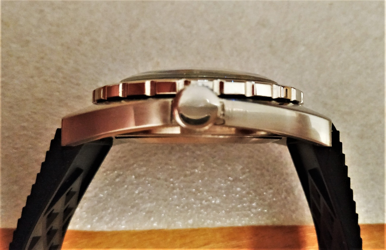

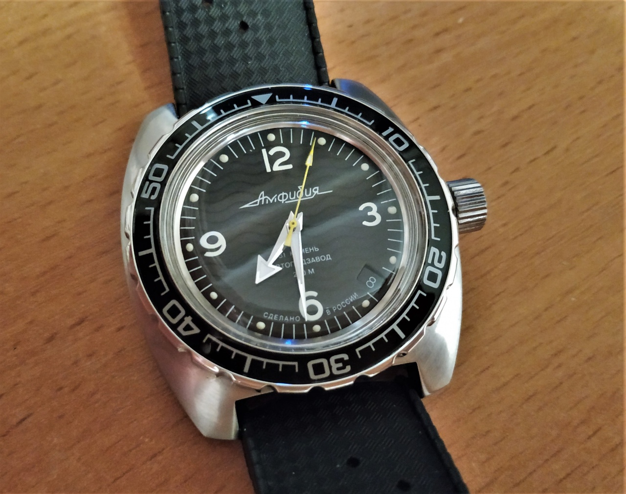

Окончательный вариант моих 150-х. Комкомовский керамический безель ушел на 110го мужика в пузыре, пусть дооблезет там. Сюда поставил черный с акриловой вставкой, безель понравился, он не грибком как керамический, а просто сплошной, для 150 такой вариант смотрится много лучше. Вставка акриловая глубокого черного цвета, выглядит интереснее чем алюминий.
И конструктивная доработка - поставил ротор старого типа, у него подшипник не торчит как на новых, это позволило поставить плоскую крышку. Толщина теперь 13,5 вместо 15 мм. Сначала хотел прозрачную крышку, но меньшая толщина корпуса показалась полезнее.

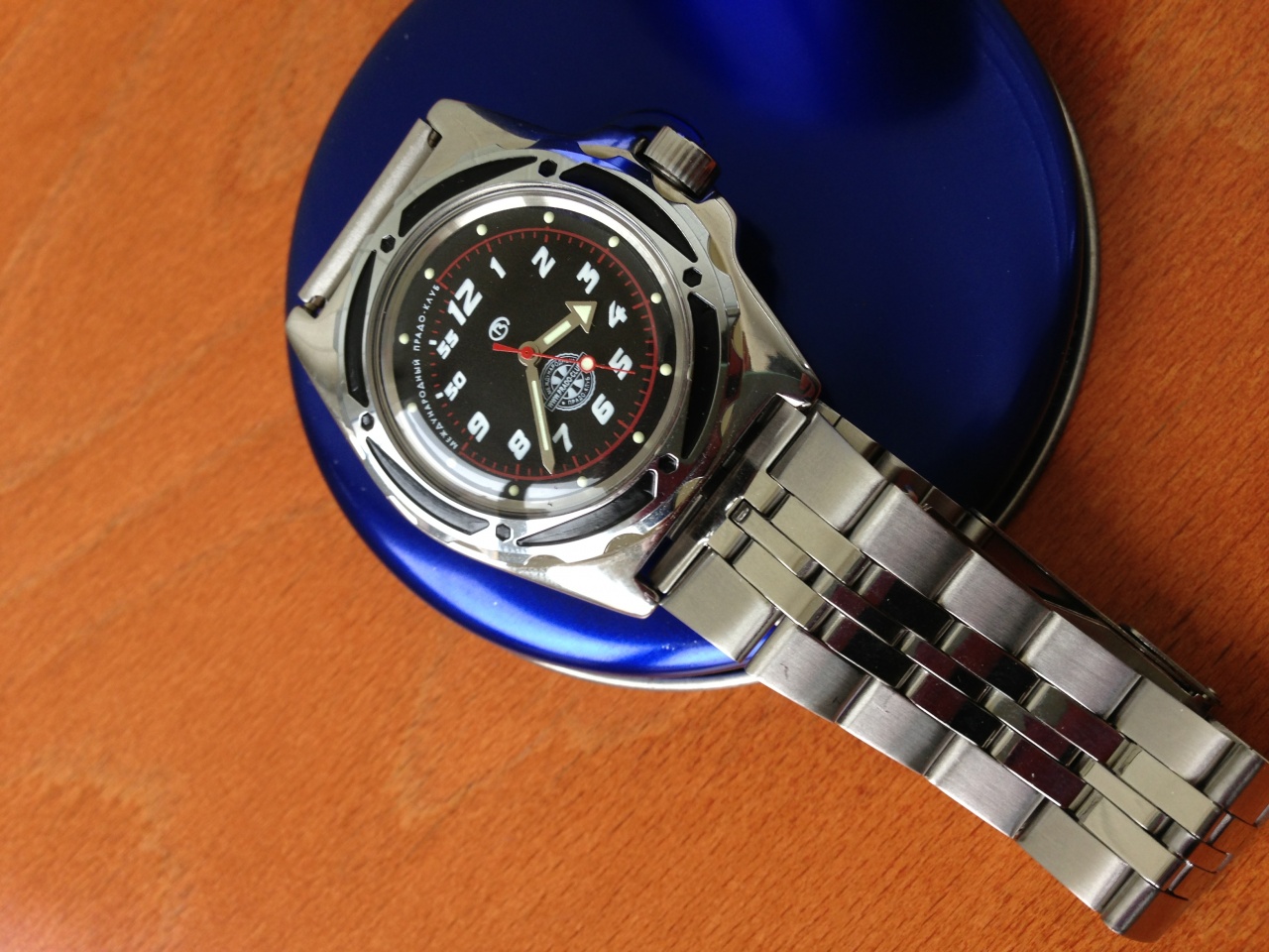

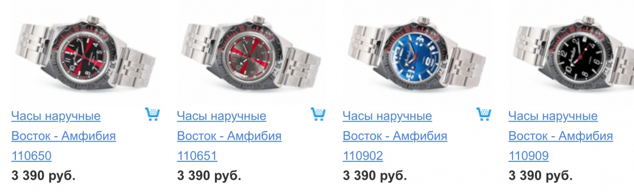

BobbyS, Ваш браслет вроде бы похож внешне на те браслеты, что установлены на понравившиеся мне модели. У Вас какой номер модели «Востока»?
110-я Амфибия :
Поддерживаю. Акриловый безель с полной разметкой весьма удачно садится на 150-й корпус.

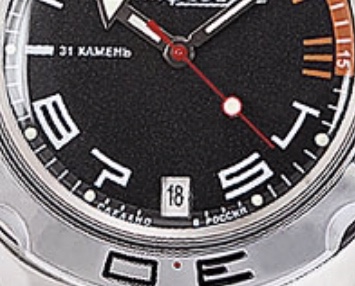

Могли бы просветить, есть ли какое-то конструктивное отличие между моделями «Востока», у которых окошко даты расположено «на три часа» и «на шесть часов»? Насколько я понял отличие в самом диске даты, точнее в том, как на него цифры нанесены? И как мне показалось, моделей, где дата «на три часа», несколько больше, чем «на шесть часов»? И стоит ли обращать на это внимание при выборе часов «Восток»?

Размер шрифта должен быть разным - нижнее окошко вертикальное, на 3 часа - горизонтальное, отсюда и разница.
Вроде у Меранома разные диски дат когда-то видел.
