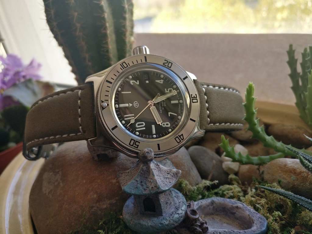

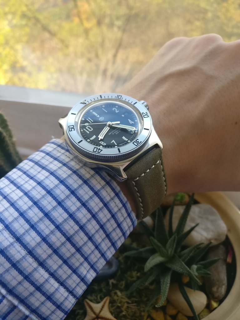

Бесконечные эксперименты с 100-м корпусом завершились вот таким финалом на этом усё
