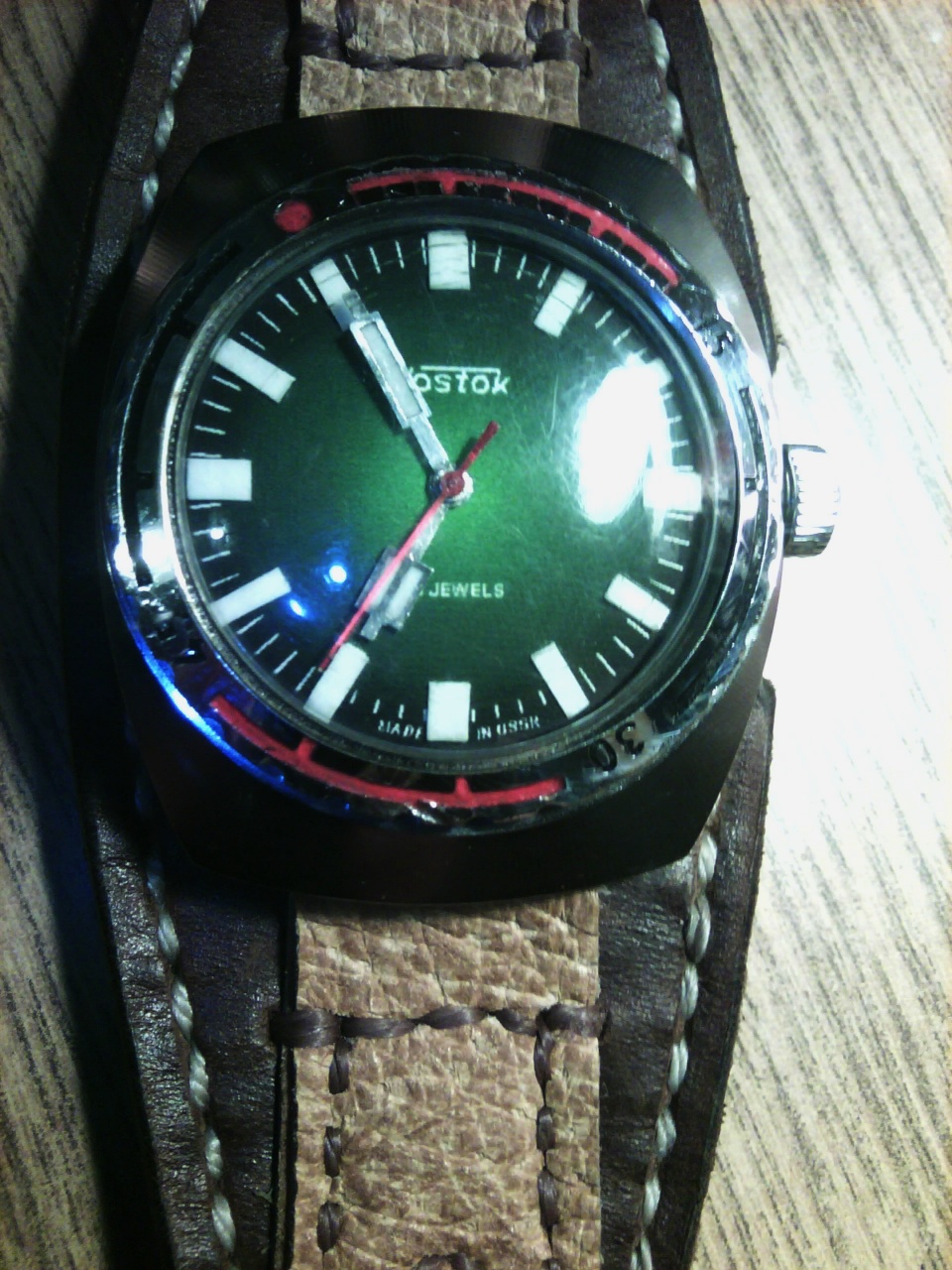

Сообщение от LOGOPED Посмотреть сообщение
в китае можно все заказать - даже корпуса, но чтобы цена за единицу оказалась вменяемой надо заказывать партию от 250 единиц одного дизайна - а с реализацией такой партии будут проблемы ибо хотелки у всех разные и хочется разнообразия. при меньшей партии цена начнет гнуть проект. опять же ж организационные моменты никто не отменял. но уже есть Перс, Мераном, амвотч и надежда на расширение ассортимента, которая пока оправдывается.
критически не хватает недорогих доступных вариантов по кастомизации циферов и очень хочется надыбать изготовителя хоть бы и наклеек, присовокупив к нему пряморукого форумчанина для высокоточного наклеивания
Наклеятьровно как раз не проблема, сам наклейками балуюсь. Снимаем цифер старый, шлифуем полируем, со стороны заводной головки на нем насечка - от цифры три. тыкаю шило в отверстие для стрелок в наклейке, снимаю заднюю пленку. Вставляю шило в циферблат и поворачиваю шило до совпадения цифры 3 с насечкой - и опускаю на цифер, вынимаю шило и притираю наклейку. Пока косяков не было. Вот вариант
С ув. Андрей.

Это же на принтере печаталось? А почему растр виден? Вы сканировали цифер, потом обрабатывали или с нуля макет создавали?

Сообщение от Skunk Anansie Посмотреть сообщение
Это же на принтере печатолось? А почему растр виден? Вы сканировали цифер, потом обрабатывали или с нуля макет создавали?
Фото с телефона, макет создавался заново в кореле в векторном варианте, печатался на лазерном принтере на полимерной матовой пленке. Да это не оригинал с просветом латуни и отблесками но выглядит неплохо. на метко нанесен люминофор, но наверно я пересларался с акуратностью. надо было как в оригинале наляпать
