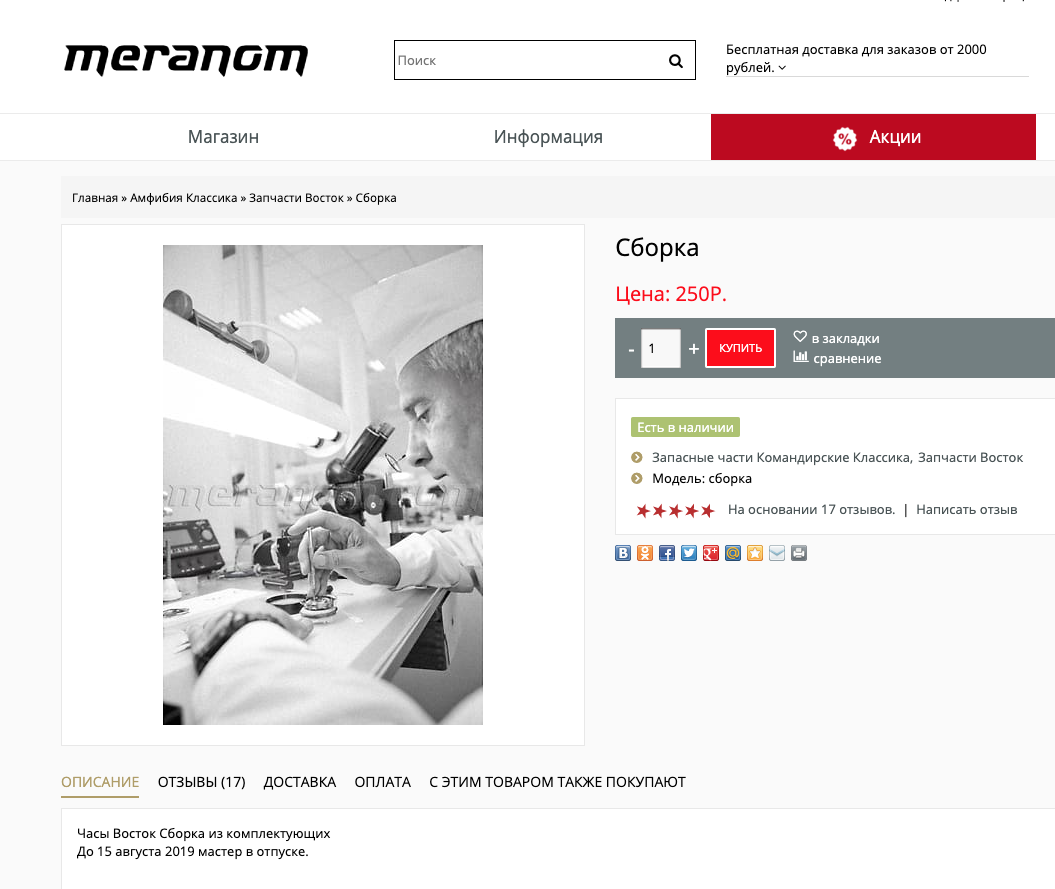

Сообщение от NordAleks Посмотреть сообщение
Вопрос - Мераном может сделать 090679M с цифером 316 и безелем 01k3 что бы получилось что-то типа 090913MG?
Как думаете норм получится?
Написал в Мераном, но ответа пока нет.
https://************/amphibian-classi...are-parts.html

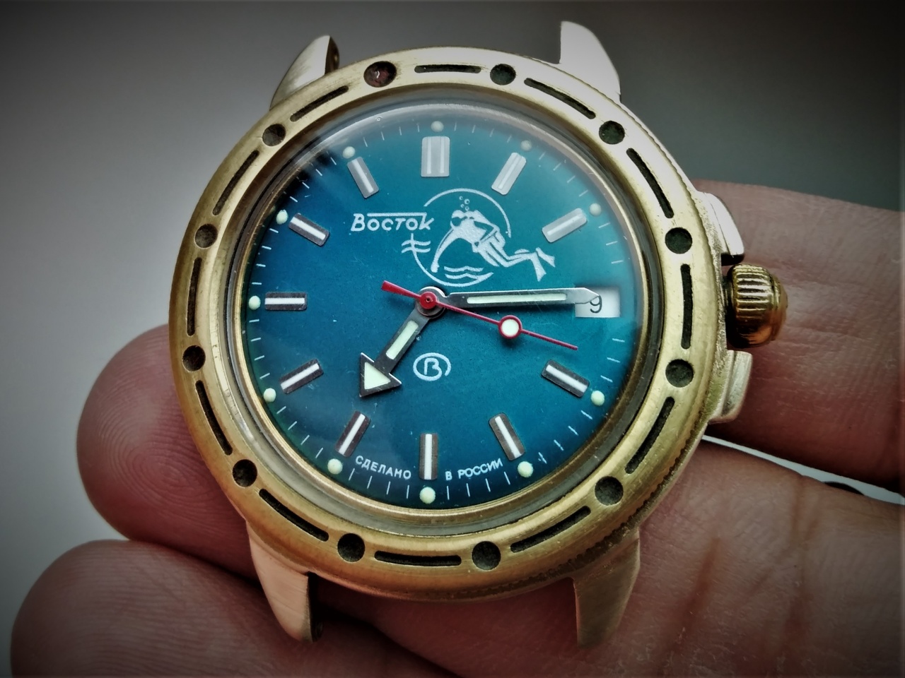

Как вам такой, латунный мужик?
Правильно я понимаю, что эта латунь темнеть со временем не будет?

Сообщение от YuranS Посмотреть сообщение
По всем канонам просто обязана . Отличная бюджетная альтернатива бронзе. Патина "для бедных" )))

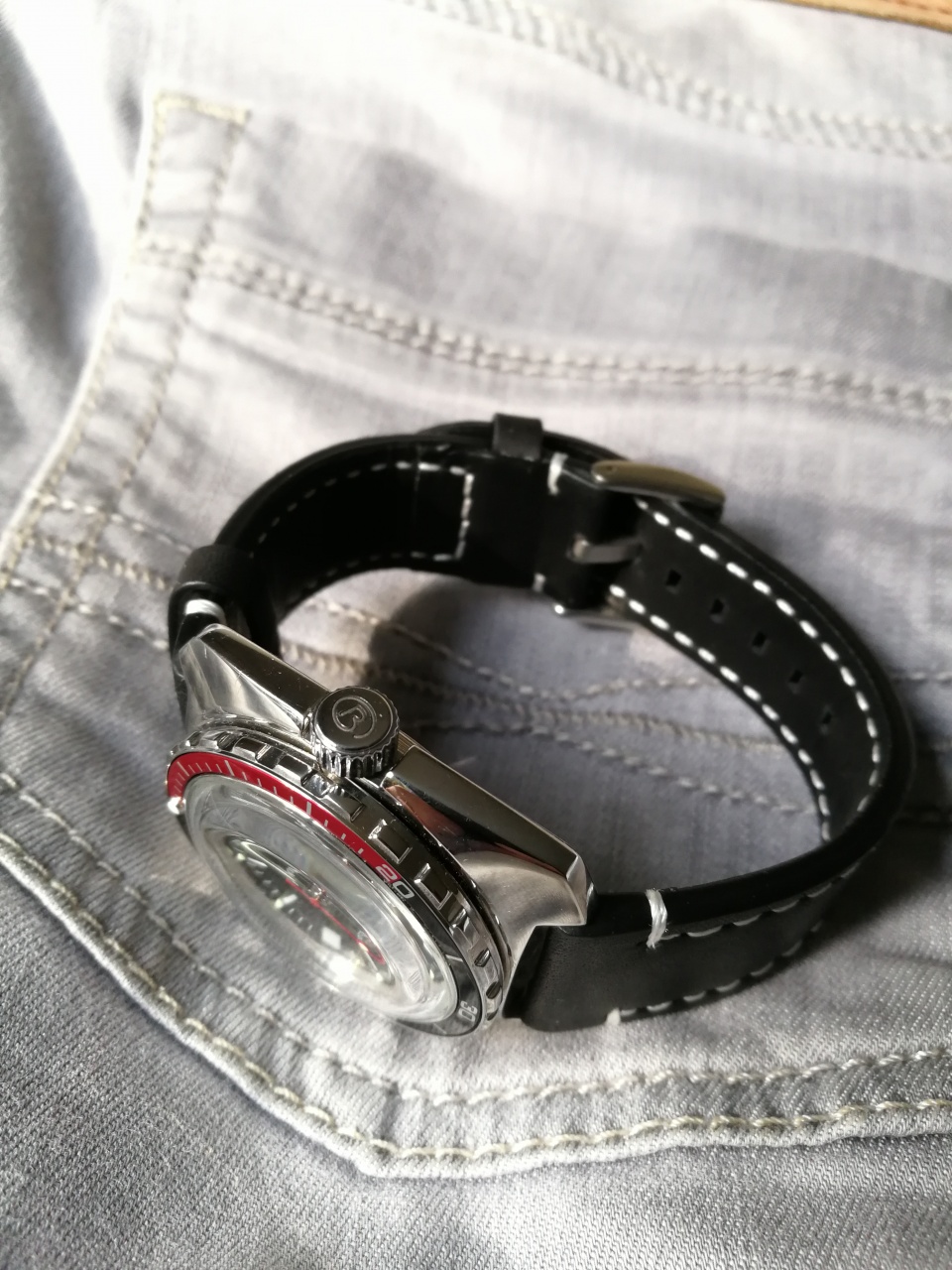

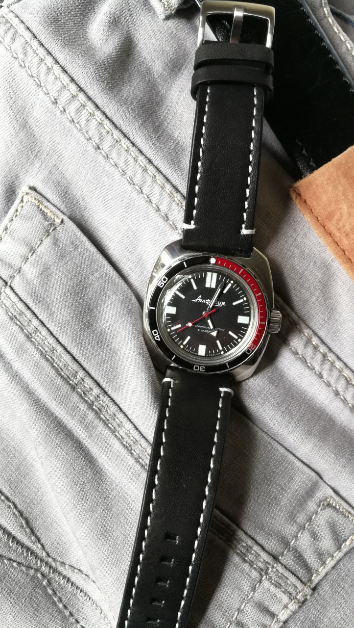

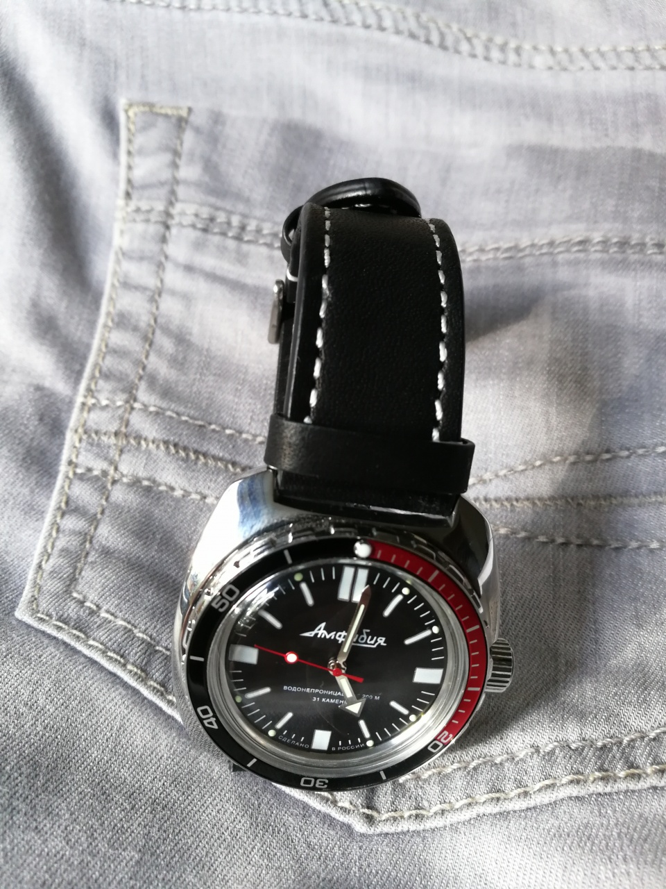

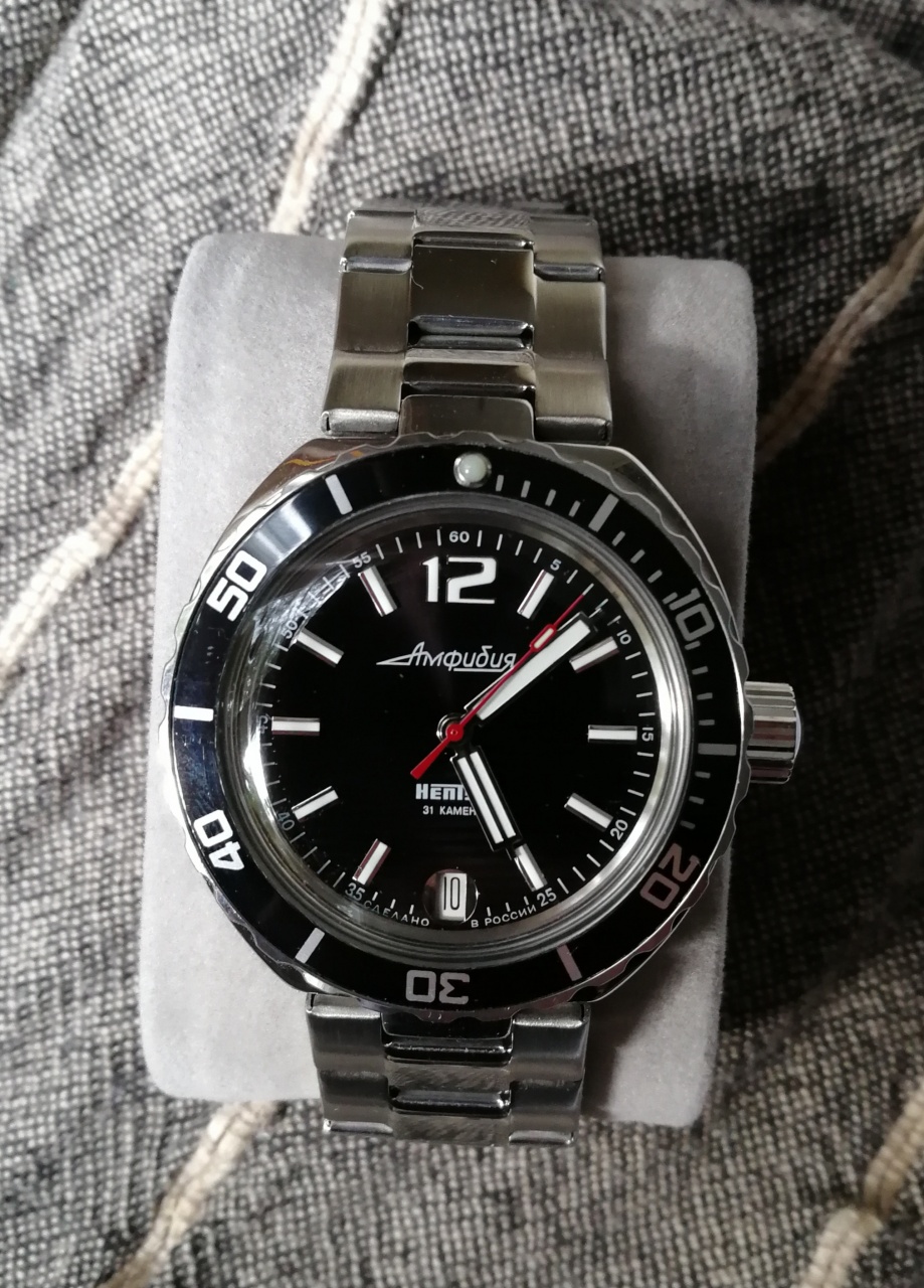

З.Ы.
Поменял безели 710 с кастомным нептуновский и черный Нептун местами. Получилось неожиданно гораздо лучше чем до этого. На Нептуне черный более широкий от мераном смотрится гораздо органичнее родного узкого красно- черного, который заиграл на 710 с черным цифером.
